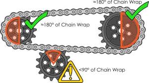

    Certains types de vélo ont des chaînes de grande longueur, comme les vélo couchés ou certains trikes.
    Pour ces vélos, le cycliste est en possition semi couchée, les jambes vers l'avant et le pédalier se rouve donc loin de la roue arrière et la chaîne de transmission est très longue.
    Les mouvements de chaînes peuvent être limités par une poulie qui tend la chaîne comme les poulies de dérailleurs ou par le passage dans un tube en plastique. Cette seconde solution présente l'avantage d'éviter la plupart des modes de vibration de la chaîne au prix de quelques frottements.
    Il en va peut être de même pour les chaînes de distribution, un frotteur en nylon bien lubrifié peut éviter un plus grand nombre de modes de vibrations qu'une poulie.
    En rotation une chaîne a un brin tendu et un brin mou, si le brin mou est tendu par un pignon, il me semble que les axes des mailles seront moins bien lubrifiés et cette tension accélérer l'usure des pignons par une pression sur les dents du pignon du vilebrequin.
    Le début de l'enroulement de la chaîne serait plus haut sur le pignon du vilebrequin.
    Un tendeur du genre de ceux des vélos garde la chaîne alignée pour l'enroulement sur le pignon (cassette) de la roue.
    Sur cette image le pignon en bas tendeur ne doit pas pousser sur la chaîne (frottements sur les dents augmentés)
    https://encrypted-tbn1.gstatic.com/i...f-5bq802fhpgvZ
    Explication de l'IA :
    https://www.google.com/search?client...GAcg6IXk9wcwAg
