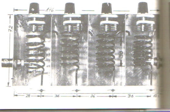

    J'ai eu quelques retours d'informations concernant cet émetteur.
    Il y a de nombreuses harmoniques presque aussi puissantes que la fondamentale et le transistor de sortie s'envole si jamais on oublie de brancher l'antenne avant de mettre en service.
    Cordialement.
    Nul n'est à l'abris de dire une ânerie !
    invitefaaca50b
    Re : Transmetteur FM longue distance
    pour parler simple, ce modele d'emetteur est tres sensible au variations d'ondes stationaires, et se detruit tres facilement, et en plus c'est une poubelle car il pollue tout le spectre par ses harmoniques non filtrés.
    ET LA, CA VA ETRE CHAUD CAR TU RISQUE DE GENER DES SERVICES D'URGENCE... Donc modele d'emetteur a eviter absolument... ou alors le barder d'un solide filtre passe bande en sortie du final d'emission.

    Bjr à toi,
    C'est pas entre la sortie BNC et l'antenne que c'est instable !
    A partir de la BNC y plus d'électronique !!
    C'est AVANT que ça se passe.
    Bref en plus de la fréquence "utile", ton émetteur génére aussi des fréquences indésirables qui vont se retrouver RAYONNER par l'antenne.
    Dans ce cas on préconise un filtre qui ne laisse passer QUE l'émission utile.
    Ca s'appele un filtre passe bande ermets de "passer" la "bande" utile et barre le passage aux "indésirables" de façon qu'ils ne puissent atteindre l'antenne.
    Remoi,
    Un filtre passe bande c'est ça :
    http://forums.futura-sciences.com/at...iltre-144oejpg
    Celui çi est relativement étroit en bande passante ! S'intercale entre la BNC de sortie et la desente d'antenne.
