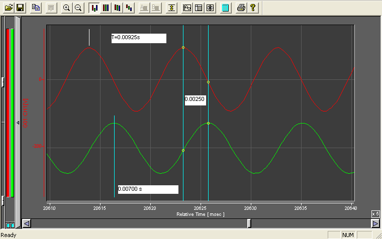

    A partir des courbes: http://forums.futura-sciences.com/at...1&d=1181545825
    Quelqu'un peut m'aider à deduire le facteur de puissance? la courbe verte est l'intensité et la rouge la tension. Ces courbes ont étaient relévées dans un fonctionnement avec plusieurs moteurs fonctionnant simultanément...
    T=0.00925 seconde.
    Delta1=0.0025 seconde.
    Delta2=0.007 seconde.
    (je vous précise plusieurs valeurs)
    Moi je trouve 0.99 mais c'est pas possible... j'ai un gros doute sur mes calculs...
    Merci d'avance, j'attend vos réponses!
    PS: quand j'ai pris mes mesures, ma pince amperemetrique était dans le mauvais sens j'ai donc fait sur cette image même une symetrie verticale de la courbe verte (courant) à partir de son centre...ça revient bien au même?

    Le facteur de puissance nommé aussi cosinus phi est le, phi est l'angle entre le courant et la tension et c'est aussi le rapport entre R (résistance qui consomme de la puissance active) et Z (l'impédance qui consomme de la puissance réactive).
    0.99 correspond à un angle de déphasage de 8°.
    Voir le schéma quand il sera validé.

    Si une courbe représente la tension et l'autre le courant, on peut remarquer que la signaux ont dépassé la quadrature (>90°). C'est un système essentiellement réactif avec un cos phi plus que déplorable
    phi=360°x2.5e-3/9.5e-3=94.73°
    d'ou cos(phi)=-0.082.
    Quel est le schéma de la bête

    c'est 9.25e-3 et pas 9.5e-3...donc 97.29°...et c'est pas possible d'avoir un cosfi négatif!!!?? y a un probléme et je ne trouve pas...
    C'est un schéma avec une géné. à aimant permanent qui alimente une vingtaine de moteurs asynchone. (moteur non standard...)
    J'arrive pas à trouver ce facteur de puissance...!

    Effectivement un cos phi négatif n'as pas de sens, c'était pour monter le problème. Si les chronogrammes sont issus d'une mesure juste, cela signifie simplement que le système est très réactif et que la gégène ne pourra pas emmener les moteurs. La puissance est à 100% réactive donc pas de puissance efficace !!!

    Mais on peut le voire aussi comme ça :
    En prenant l'angle complémentaire cos(phi)=cos(180-97.29)=cos(82.71)=0.12.
    Ce qui est tout aussi mauvais

    je sais... Mais pourquoi prendre l'angle opposé? Avec un moteur le courant est en avance ou en retard par rapport à la tension? (il me semble en retard...à confirmer).
    pourtant en, regardant ici: http://fr.wikipedia.org/wiki/Facteur_de_puissance pour les courbes à cos fi = 0.7 (cas d'un asynchrone) le courant est en avance et les courbes ne correspondent pas à mes relevés...! comprend plus rien...

    Oui, pour une charge selfique le courant est en retard par rapport à la tension.
    Les courbe de wikipedia sont fausses, elle représente le courant dans une capa.
    Sur ton relevé quel est le courant et quelle est la tension histoire de lever le doute et un p'tit schéma du montage serait le bien venu.
    Correction, je viens de voir que la tension est en rouge, pas facile rouge sur fond noir !!

    La courbe verte est bien le courant je confirme. Pour moi les courbes sur wikipedia sont fausses...! ou bien le descriptif...
    Pas de plan pour le montage, imagine juste une génératrice (moteur synchrone à aiment permanent) est entrainée mécaniquement et l'energie électrique qu'elle produit alimente maxi 20 moteurs asynchrone...
    En tout cas j'ai toujour pas mon cos fi et ces relévé ne sont pas théorique mais bien réels!!!! où est ce que je peux chercher ailleurs pour trouver? merci

    P'tète une erreur de mesure ou de prise de mesure

    La courbe verte à subi une transformation mirroir verticale (fait sur photoshop) car ma pince amperemetrique etait dans le mavais sens (c'est pas moi qui est fait le branchement). J'ai donc remis dans le bon sens, c'est bien ça je ne me suis pas trompé non?

    En effet, j'ai bien étudié le facteur de puissance sur différent site, d'apres mes courbes j'ai bien -97.29°... il y a donc un probléme... l'ideal serait que je recommence mes essais, et que j'augmente la valeurs des points d'echantillonnage pour une meilleur précision de lecture..Merci quand même pour toute tes réponses...

    Oupss !! D'après les données du graphe la fréquence est d'environ 108Hz. Shannon nous dit que l'on doit échantillonner à une fréquence d'au moins 2 fois la fréquence maximum contenu dans ce signal. D'après les tracés il semblerait qu'il n'y ai pas d'aliasing. Prend une fréquence d'échantillonnage 10 fois supérieure pour être tranquille et avoir une bonne résolution de la forme des signaux. Es-tu sur que le flip de 180° n'a pas été fais 2 fois

    Je connais le théoreme de Shannon Nyquist...sur mon graph c'est bien superieur...
    par contre je ne connais pas les thermes "aliasing" et l'histoire du flip de 180°... De toute façon je vais essayer de refaire les relevé plus précis mais mon cos fi sera quand même minable...

    Ok pour la Fe bien supérieure.
    Lorsque que Fe(freq. echant.) est trop proche de la fréquence à échantillonner, les périodisation du spectre du signal viennent se rajouter et polluer les signal. C'est comme les morb...... ça colle et on ne peut plus s'en défaire. La mesure est morte.
    Par le flip de 180° j'entendais le retournement de la pince ampère métrique.
    Bonne mesure.

    ok...la pince n'etait pas dans le bon sens lors de la mesure donc j'ai fait le flip sur le PC avec photoshop. Si tu veux le refaire un coup fait le mais tu verra que les valeurs ne correspondent pas du tout..merci

    Oui, dans un cas tu trouves cos(phi)=-0.082. et dans l'autre cas cos(phi)=0.12.
