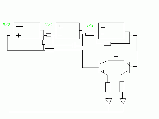

    gcortex
    faire v/2 j'ai besoin de 2 resistance identique c'est ca ??
    invite396b5368
    Re : led bicolors changement
    et comment se fait-il que le debut du shema n'ai aucun rapport avec le shema:
    debut du shema
    shema
    gcortex
    oui 2 résistances identiques
    avec tes lunettes, tu aurais vu que c'est la même chose !
    invite396b5368
    quelle meme chose par rapport a quoi ?
    pasque les deux schema sont tres different
    gcortex
    par rapport au début
    invite396b5368

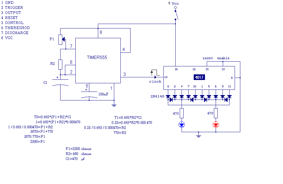

    invite396b5368
    salut
    je pense avoire trouver le systeme en utilisant un 555 en multivibreur toutes les sec et le brancher sur un 4017
    je fini le schema et je l'envoie
    salut
    invite396b5368
    voila le schema avec les calcul merci de me dire rapidement si ça fonctionne ou pas (ou si j'ai oublier quelque chose)
    ps : agrandissez l'imgage pour la voire plus nette
    salut
    Gérard
    Citation Envoyé par jagang Voir le message
    voila le schéma avec les calculs merci de me dire rapidement si ça fonctionne ou pas (ou si j'ai oublié quelque chose)
    ps : agrandissez l'image pour la voir plus nette
    salut
    Le schéma est correct mais la précision sera celle du RC càd médiocre dans le temps.
    invite396b5368
    c'est pas grave c'est une lampes d'ambiance pas une montre

    invite396b5368
    Talking Re : led bicolors changement
    voici le schema terminer
    Gérard
    freepicbasic m'a dit que pour que sa soit plus pressi il faut mettre un condo 100 nF a la borne 5
    Puisque tu ne cherches pas la précision, çà n'a pas d'importance.
    Tu peux mettre le condo ou pas.
    invite396b5368
    Question Re : led bicolors changement
    une dernier question je veux mettre des DEL 3 V mais il faut les mettres en derivation (comme sur le schema) ou en seri sachant que j'utillise une piles 9V
    jagang
  22. #52
    Gérard
    2 objections :
    *on ne monte JAMAIS des LED en //
    *le 4017 ne pourra pas fournir tout le courant.
  23. #53
    invite396b5368
    comment ca il ne pourras pas fournir tout le courant?
    ce n'est pas un "interupteur"(dsl pour l'expretion) ?
    et donc il faudrais une LED 9V c'est pas possible d'en mettre 3 3V(pour etre plus lumineu)?

  28. #58
    Gérard
    Avant d'utiliser un circuit intégré, lis la notice, tu verras quel est le courant de sortie du 4017.
    Incompréhensible, reformule !
