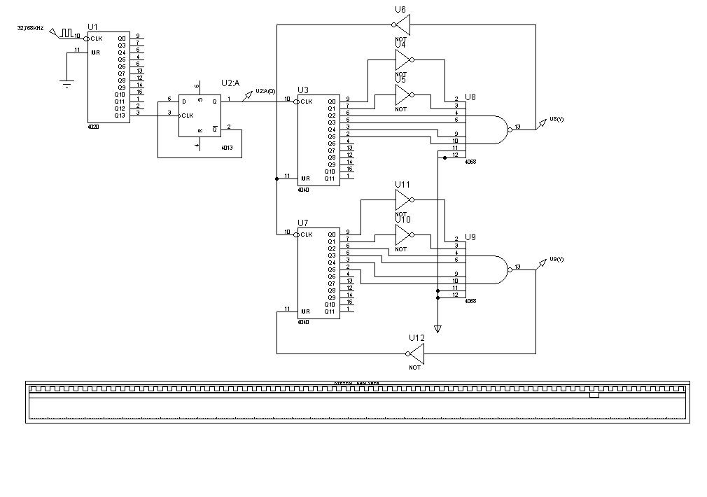

    benboy10
    Re : transformer une horloge 7 segments en binaire
    lol à la minute près, on est réglés sur un quartz lol !
    En parlant de ça, une recherche sur le 4060 m'a conduite à ce schéma ( piece jointe), que je voudrais si possible relier à celui à main levée.
    voila, donc encore une question : comment les relier?

    Schéma de Amos_666_ + le schéma que j'ai trouvé pour le quartz 1 Hz, je devrais pas avoir de pb ( enfin j'espère lol)
    invite63571775
    voila la liste de la famille logique 4000. si tu veut connaître leurs fonctions exactes, jette un coup d'oeil sur les PDF attachés ( les datasheet sont toujours la meilleur source d'info !!! )
    http://www.standardics.nxp.com/products/hef/all/
    tu y trouvera notamment celui du 4060 avec le montage que tu décrit ( ta source n'est pas aller cherché bien loin , lol ) , fait gaffe je fait plus confiance aux valeurs des résistances et condensateur du datasheet qu'a ceux de ton exemple ( moi même je l'ai jamais testé et ne peut me prononcer !! )
    pour le relier, bah tu met la ou c'est indiqué 1Hz !!
    pour le 4081 c'est un "and" basique !!!
    le 4002 : le résultat dépend des 4 sorties du compteur, d'où les 4 entrées, plus compacte et moins de soudures a faire qu'avec des portes avec moins d'entrées.
    le "NOR" : A 'nor' B <==> 'not' ( A 'or' B ) <==> ('not' A) 'and' ('not' B), vue que je voulais avoir un 1 quand les 4 entrées son a zéro en même temps, ça fait en fait office d'un 'and' a 4 entrées avec un 'not' pour chaque entrée ( simple contraction de l'équation logique toujours dans un soucis de compacité )
    dans le cas du montage que t'a trouvé il ne considère que deux sorties, en prenant en compte que les deux autres n'arrive jamais a l'état '1' ( il fait le 'RESET' avant), ok, ça peut ce concevoir ... je suis peut être trop rigoureux !
    mais le fait que le 'CLOCK' du prochain compteur soit sortie directement de la dernière broche de son compteur me laisse perplexe ... j'ai l'impression que cela donne un truc du genre 1:39 ==> 2:40 ??!! ( A vérifier !)
    voila tout !!!

    Il serait tout à fait possible de se passer de U5,U6 et U7:
    le 4518 dispose en effet, d'une entrée horloge "front descendant", très utile pour cette démarche. Ces entrées sont: 10/U1B , 10/U2B et 10/U3B.
    La remarque de Amos_666_sur les résistance R1 à R6 (en bas du schéma) est à prendre très au serieux:
    un 4518 ne peut débiter que quelques mA! des transistor ou IC genre ULN2003 seront peut etre necessaires pour le montage final.

    pour la commande des DEL il te faut un transistor par DEL + une resistence sur la base du transistor et une pour chaque DEL.
    Pour les transisrors je te conseil des BC547B (2€ les 25 chez selectronic)
    ils peuvents débiter 100mA il me semble ce qui est largement assez pour une DEL

    un petit scéma montrant l'ajout de transistors serait le bienvenue.
    Pour une seule sortie:
    PS: ça fait 20 fois en tout !

    maxitec, pourrais tu m'indiquer les valeurs des resistances RL et RB ? RB c'est (5-3)/0.030 je pense, mais RL ??
    invitee86643f9
    la formule que tu as donnée c'est pour RL.
    pour Rb, 2,2K ça ira.
