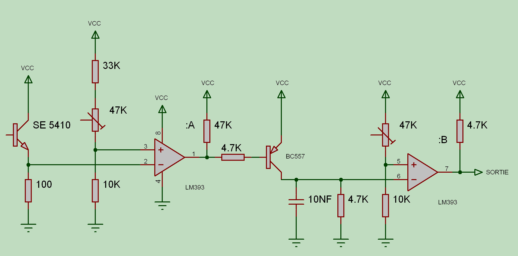

    Est ce que ce schema est bon :
    http://www.aurelienr.com/RecepteurIR.gif
    Je l'ai fait à partir du datasheet du photodarlington SE 5410, qui produit aux bornes de la résistances (avec Vcc=5V, R=100Ohms), une élévation de 0 à 1V lors de la présence de source IR.
    A la base le signal que j'envoie est modulé sur 40kHz environ, donc je "demodule" le tout avec un condo et resistance..
    A votre avis c'est bon ??
    Aurélien.
    Pierrre
    Pour info va voir sur le site http://fribotte.free.fr/ dans la rubrique BD technique, capteurs de ligne.
    ATTENTION: dans le schema il y a des erreurs: la resistance ajustable de 10K en serie avec la led IR n'a pas lieu d'etre; les 2 leds sont a l'envers.
    Sinon ce site regorge d'info tres utiles.
