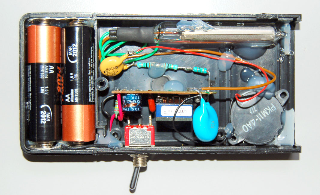

    je cherche à faire une alimentation haute tension - basse consommation pour polariser un tube Geiger. J'ai quelques contraintes :
    • alimentation 3.3 ou 5 v régulée, ou sinon 6 v depuis une batterie
    • consommation la plus faible possible (moins de 10 mA si possible, 15 mA maxi)
    • sortie DC stable (350 à 475 v avec quelques µA)
    Je préfèrerai éviter l'utilisation de transformateurs mal documentés, puisqu'à la fin de ce projet, j'aimerai le partager sur mon site perso (cette alimentation n'est qu'une partie d'un projet bien plus important en cours de réalisation). J'ai vu pas mal de petits transformateurs audio avec des gros rapports d'impédance, ça me parait très bien.
    J'ai étudié pas mal de circuits sur internet, mais il n'y a rien de convaincant (consommation élevée, tension trop haute/basse, manque d'info, etc). Je ne suis pas électronicien, mais amateur sachant lire un schéma. Je ne maitrise pas les oscillateurs, pourriez-vous me donner un coup de main ?
    Je cherche un schéma *presque* tout fait, je suis quand même capable d'ajouter un doubleur de tension, mais je n'arrive pas à faire un circuit consommant peu
    Merci pour votre aide !

    Merci pour l'info.
    J'ai suivi les liens, mais au final, je me suis retrouvé toujours avec le même problème de transformateur.
    Par contre, j'ai trouvé mon bonheur :
    http://www.kronjaeger.com/hv-old/rad...er/geiger4.pdf
    à part les transistor pour lesquels je trouverai facilement un équivalent, je pense que le montage pourra tourner à 5-6v pour fournir au moins 350 v
    Je vous tiendrai au courant quand tout mon montage sera fini, j'ai des modifications à y apporter
    Tom.
