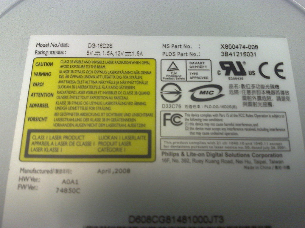

    Re : Un condensateur ? Pourquoi ? Lequel ?
    Etant donné que c'est un petit PCB, j'ai découvert les 1N4001. Donc je vais en mettre une entre mon bouton éject et le +V. Si quelqu'un inverse le + et le -, elle claquera et ca me suffit.
    Le courant utilisé est 1,5A (si je comprend bien ^^ Je fais encore amalgame entre tension, intensité...).
    Ma source: http://www.360-hq.com/images/news/up...91_lite_on.jpg
    C'est le lecteur DVD d'une console de jeu Xbox 360...
    Ensuite, pour les condensateurs, j'ai commandé hier soir des 100µf.
    Je vais donc mettre à l'entrée de mon régulateur (Vin) 2 condensateurs:
    1x 100µf + 1x 1µf. Si j'ai bien retenu la leçon, le premier "lisse" les parasites (= "gros oeuvre"), le second paufine (= "finitions" !).
    Et ensortie du régulateur (Vout), je mets un 100nf pour lisser les imperfections du régulateur.
    Sinon, quand jappuie sur "Eject", qui est alimenté en 3.3v, j'envoie une impulsion sur la masse (Appuie sur "Eject" = relié à la masse).
    Après je ne sais trop quoi te répondre
    Merci !

    Si cette diode n´est pas associée à un fusible qui grille lors d´une inversion de sens, elle risque d´abimer l´alim 24V ou de faire griller sa protection...
    Sinon, si tu espère fournir 3 A avec un 7812, surtout alimenté en 24V, ca ne fonctionnera jamais! Ca fait P = (24-12)*3 = 36W !!!
    En plus du fait qu´un 7812 (classique) ne peu fournir qu´1A (ce qui ferait quand même 12W à dissiper ce qui reste beaucoup!)
    Ensuite (si le 7812 fournissait bien 3 A), les résistances qui font la chute de tension aux bornes de ta zener 5V créerait une chute de tension de U = 470*1,5 = 705 V !!! (Car les 1,5 A doivent passer par la résistance pour alimenter le lecteur!)
    Donc impossible que ca fonctionne si ton lecteur tire 1,5A !
    Mon conseil serait utiliser des alim à découpage (rendement jusqu´á 95% donc un échauffement beaucoup plus faible) biens filtrée avec pourquoi pas un régu linéaire derriere si tu préfères un signal bien propres...
    Par contre je n´ai jamais fait d´alim à découpage donc si un spécialiste de celles-ci pouvait prendre la relève...
    PS: Je viens de penser, pourquoi faire tout ca alors qu´une alim de PC conviendrait tres bien? Il y a du 12V, du 5V et du 3.3V en puissance facilement suffisante et tout ca pour 30€...

    je vire le 7812. Si lui faire 1A et DVD 1,5A, DVD pas marcher bien
    Pour l'alim du PC, j'y ai pensé puisque dans le shéma, j'avais mis les Molex qui vont bien.
    C'est juste que c'est chient d'ouvrir le PC, donc j'avais pensé à du courant facile (une pile).
    Maintenant en y réfléchissant, 24v, "c'est trop" et les piles bâton pas cher et que j'ai en stok sont de 12v. Donc c'est décidé, alim max en entrée = 12v !
    Ce qui fait (si j'ai toujours bien retenu ma leçon):
    - Que je n'ai pas besoin de régulateur 12v
    - Que je viens de dire une connerie (vu que ma pile baton ne me sortira jamais 1,5Ampères...) xD
    - Et que seul ma molex, mes zener et mes résistances feront l'affaire

    Est ce que tu as essayé sur ton lecteur?
    Car ce que je dit c´est:
    -Si tu ne branches rien derrière, tu auras les bonnes tensions (et si tu as correctement dimensionné tes résistances, tes zeners ne grilleront pas)
    -Si tu tires plus qu´un certain courant (dépendant des caractéristiques de tes Zeners et des valeurs de tes résistances), ta tension chutera!(Le courant tiré par ton lecteur va passer par les résistances et comme U=RI, il y aura une chute de tension de U = 470*Idvd et tu n´auras plus 5V aux bornes de ton lecteur DVD)
    C´est pour cela qu´on utilise des régulateurs de tension au lieu de diodes Zeners!
    Si tu as branché ton lecteur et que ça fonctionne, c´est qu´il ne tire pas 1,5A !
    Pour la protection de l´inversion de polarité, tu mets soit:
    -une diode en série (et dans le sens passant) sur le 12V (ce qui empêchera le courant de passer dans l´autre sens si tu inverses les pôles)
    -une diode comme tu en a mis une mais AVEC UN FUSIBLE AVANT la diode comme ça c´est le fusible qui grillera rapidement plutôt que de risquer d´abimer ton alim 12 V (et en plus de cette facon, si tu as un court-circuit quelque part, le fusible grillera avant de griller des composants)
    Donc as-tu testé sur le lecteur?

    Non, je n'ai pas testé avec le lecteur justement par peur de le cramer. C'est pour cela que j'ai posté ici
