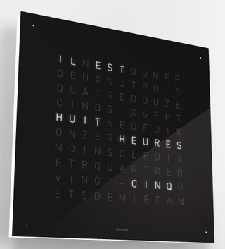

  16. #286
    Gérard
    Re : [Projet] Horloge Qlocktwo faite maison
    Est ce que ceci te va ?
    Dernière modification par gienas ; 15/07/2014 à 21h38. Motif: Transformé image pdf en jpg

    En regardant le lien du #1, (http://badiliz.typepad.fr/.a/6a01157...6e93970b-320wi), je vois que tu as raison.
    Il suffit à Poséidon refasse surface pour dire ce qui lui convient et quelle lettre va dans quelle case.
    Je suppose que chaque lettre doit être centrée sur le centre (pléonasme ?) des cercles.
  19. #289
    invite1529bf92
    Voila ce que j'ai fait pour la matrice

    Poseidon88
    Salut tout le monde,
    GERARD : c'est bien une seule lettre par trou, comme sur mon fichier (normalement j'ai mis le bon nombre de trous)

    Gérard
    OK pour une lettre par cercle, le tout, c'est de savoir quelle lettre va où.
    Le lien du post #1 est bon concernant les lettres ?
  23. #293
    Poseidon88
    Oui l'image du post 1 est parfaite. En fait c'est l'horloge originale.
    Il ne me manque plus que ca pour commencer les essais.
