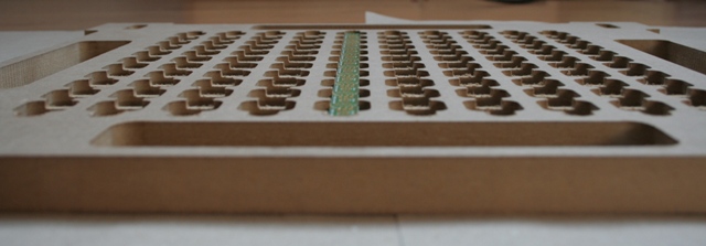

    En PJ, une petite photo pour montrer l'avancement de mon projet Qlocktwo.
    L'isolation des diodes marche bien, il n'y a pas de fuite de lumière visible.
    Le circuit est prêt, il me reste à coller le vynile que j'ai reçu il y a quelques jours, et surtout à résoudre un fichu problème de programmation du microcontroleur (en gros, pour l'instant ca marche bien sur carte Arduino, mais pas lorsque je sors l'AVR de l'arduino pour le tester sur breadboard).
    Je posterai une petite question sur le sujet à l'occas.
    Voila, j'enverrai plus de photo lorsque ce sera terminé, en attendant, bon courage à ceux qui sont aussi sur ce projet

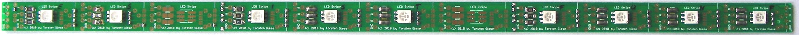

    Je viens de contacter nos amis teuton, ils ont bien avancé sur la conception de cette horloge.
    http://www.mikrocontroller.net/articles/Word_Clock
    Je viens de leur faire un mail pour savoir s'il expédient en france. ( meme si je ne suis pas un expert en allemand, merci google )

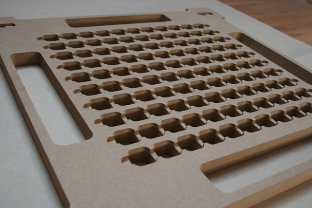

    Bonjour tout le monde,
    Petit up pour montrer comment ça avance: le programme est fait, le CI aussi, la programmation ISP marche nickel.
    Il me manque une scie sauteuse pour faire une dernière découpe, et les LEDs des coins a ajouter.
    Tout fonctionne pour l'instant, me reste la fonction ambilight a implémenter (une Résistance et une photodiode a souder).
    Quand tout sera vraiment fini, je créerai un dossier complet pour la section projet, avec plus de détails sur la fabrication, les liens qui vont bien et le code source.
    A plus et bonne continuation à ceux qui sont sur le projet!
