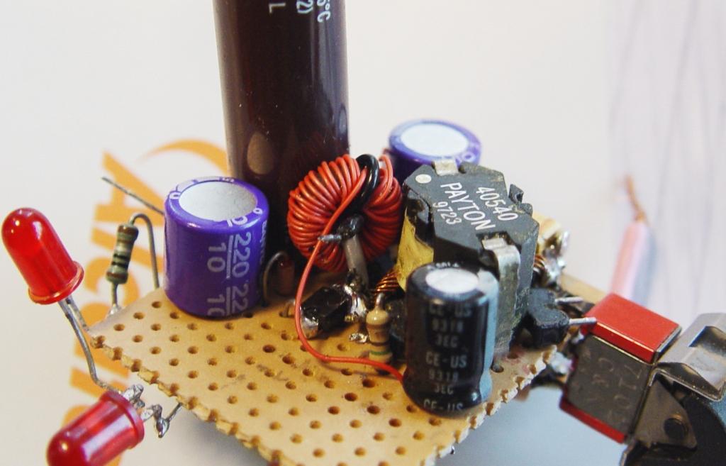

    Salut a tous
    J'ai de gros problèmes pour la réalisation des circuit imprimés. Donc je me suis dit qu'il fallait mieux commencer avec des plaques d'essai en epoxy. Mais je ne sais pas si elle conviennent pour tout les circuits?
    Est ce que la position des composants sur le schéma est la même que sur la plaque d'essai?
    Merci d'avance

    tant que tu ne bidouilles pas les VHF , une plaque d'essais convient.
    pour ce qui est de la disposition, seules tes neurones peuvent trouver une disposition la plus astucieuse possible , il suffit d'en bouffer ...

    Complexe comment ? Tout dépend de tes qualités perso pour tricoter les fils et les souder, de la taille de la plaque etc...etc .... Par contre, il faut des composants traversants (pas CMS)

    il existe des adaptateur CMS / Traversants, par exemple : http://www.futurlec.com/SMD_Adapters.shtml
    Pas de problème pour le format 1206.
    Merci mais la plaque d'essai convient t elle aussi pour des circuit complexes?
    un coup d'œil à ce qu'en fait Tropique : http://forums.futura-sciences.com/at...-convtrsfoejpg ou http://forums.futura-sciences.com/at...-v2detailoejpg
    La plaque bakélite est moins chère, mais aussi moins bonne surtout en HF et moins solide que l'époxy. Pour les circuits VHF, ils en, font avec plan de masse (je crois).

    moi pour "adapter" des "petits"(max 14 broches) CMS sur du "traversant" au pas
    de 2.54mm je les soudes préalablement sur des supports...
    des supports types barettes sécables tulipes (R,C,D...) ou DIL tulipes (CI)...
    mais bon on perd le gain de "place" offert par les CMS...
    sinon pour info il existe même des platines d'essais "CMS" (au pas de 1.27mm),
