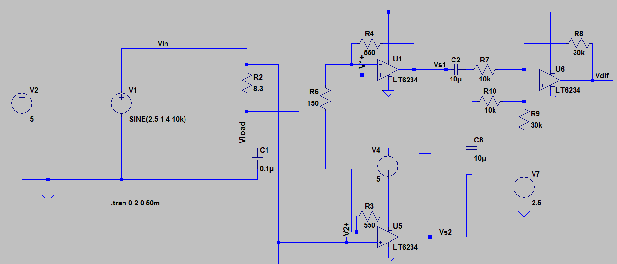

    Re : déphasage ennuyeux
    Je pensais que cette discussion était classée mais un nouveau problème viens de faire son apparition.
    Je dirais que c'est de ma faute car en fait j'ai omis de dire que la charge n'était pas forcément purement résistive. Elle peut être quelconque.
    Avec une résistance tout allait pour les mieux car la différence
    Vin - Vload était toujours positive et l'amplification respectait les alimentations.
    Cependant avec une charge capacitive par exemple cette différence peut être négative et là ... et bah ça va plus.
    J'essaie de trouver des solutions en insérant des références, en filtrant ... mais pour le moment rien n'y fait.
    A mon avis, ça n'a rien à voir (ou alors incidemment) avec le fait que la charge soit capacitive.
    Ca doit plutot être lié à la référence de sortie de ton ampli, je t'avais signalé le problème.
    Schéma actuel?

    En fait je pense avoir trouvé la solution. En effet la référence de 2.5v en sortie est essentiel.
    Seulement ca ne marche que si je rajoute deux capacités aux entrées du dernier aop. Ma sortie est alors référencée à 2.5v et, en théorie, le circuit amplifie bien la différence. Cependant selon la valeur de ma charge capacitive les ao peuvent très vite être amené à saturer.

    Voilà le schéma
    En fait je pense que tu as raison. je viens d'enlever mes deux filtres passe haut et le résultat est le même.
    Le passe haut ne fait pas de mal, et il améliorerait un peu les choses dans la réalité, puisqu'il évite de propager des tensions d'offset DC jusqu'à la sortie, mais il ne fait pas de miracles: avec ton amplitude de mode commun de 1.4V et une alim de 5V, il reste très peu de place pour le signal.
    Le fait d'avoir une charge capacitive dégrade encore un peu plus les choses, puisque la somme algébrique des modules des tensions aux bornes de la résistance et du condo est plus grande que le module de la tension d'excitation totale.
    Ce n'est pas grand chose, mais comme tu es au ras des pâquerettes, ça suffit à faire la différence.
    Il faudrait augmenter la tension d'alim, ou diminuer la résistance shunt.
    En fait lorsque la valeur de la charge change les aop peuvent être amené à saturer.
    Par exemple si j'utilise une charge capacitive de plus forte valeur les aop saturent. Est il possible d'utiliser plusieurs shunts de façon à ne jamais les saturer?
    Citation Envoyé par frenchy Voir le message
    Oui, bien sûr, c'est le même principe que les gammes d'un ampèremètre.

    Oui, mais il faut que les entrées soient raccordées à un potentiel de référence (0V p.ex.) par des résistances.
  29. #59
    invite2da25054
    Re : Aide à la conception d'un wattmètre triphasé numérique
    Mais pourquoi ça?
  30. #60
    Tropique
    Parce que sinon, le potentiel DC est indéfini.
