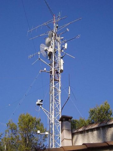

    Bjr à toi,
    Apparemment c'est toujours aussi "confus" sur ce pylone !!
    Y a eu des petits progrés tout de meme !
    http://forums.futura-sciences.com/at...-pc110004oejpg
