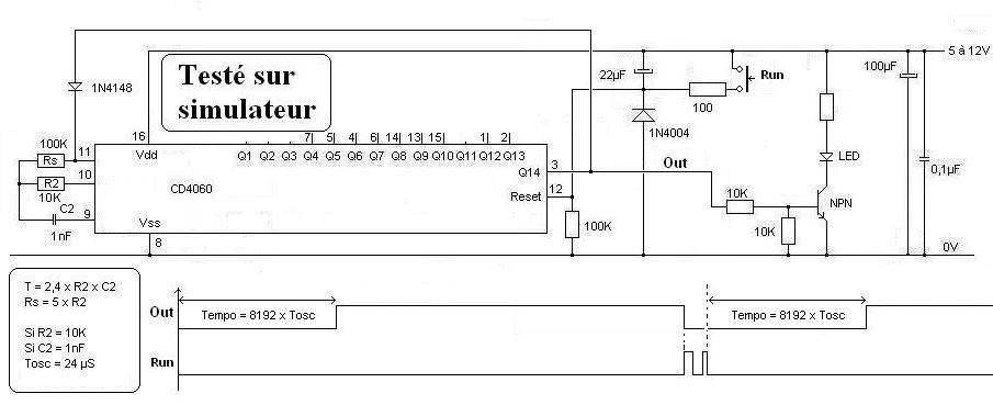

    OK Antoane,
    Ce schéma trouvé sur ton lien devrait convenir:
    http://forums.futura-sciences.com/at...ee_schemaoejpg
    Pour l'entré, comme ce sera deux fils qui se touchent, je n'ai pas besoin d'inverser avec un transistor, je fais comme sur le schéma.
    Sur le schéma, en sortie il y a un transistor, donc je peux mettre directement mon ventilateur (60mA)
    Je pense qu'il ny a pas de problème pour réduire la tempo à 30 mn ou une heure.
