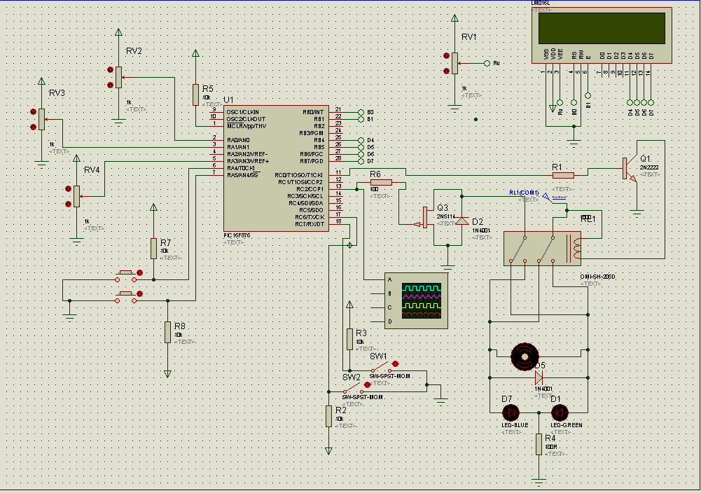

    je veux dire un capteur de vitesse pour une store automatisé.....son utilité????dans le schéma que j'ai il y a déjà un capteur de vent...alors j'ai pas compris pourquoi en ai besoin d'un autre de vitesse???

    Nous, on ne l'a pas .... donne plus d'information sur ton store (un lien WEB sur sa doc?) et ton schéma

    voila le schéma que j'ai

    1/ je ne vois pas de capteur de vitesse
    2/ Q1 va morru rapidement ... il n'y a pas de diode de roue libre sur le relais RL1
    3/ je ne vois pas trop l'intérêt du relais .....
    4/ Si ton relais est au repos, D5 envoie directement la tension d'alimentation su Q3 qui fume immédiatement
    5/ D2 est inutile
    Bref, ton schéma ne marche pas ......

    Hum! Store pourrait bien être une toile qui protège du soleil. Elle est sensible aux vents. Les automatismes comportent un anémomètre, qui détecte la vitesse du vent et enroule le store avant que le vent ne l'emporte comme un vulgaire kite surfer, et ne provoque des dégâts voire des blessures mortelles.
