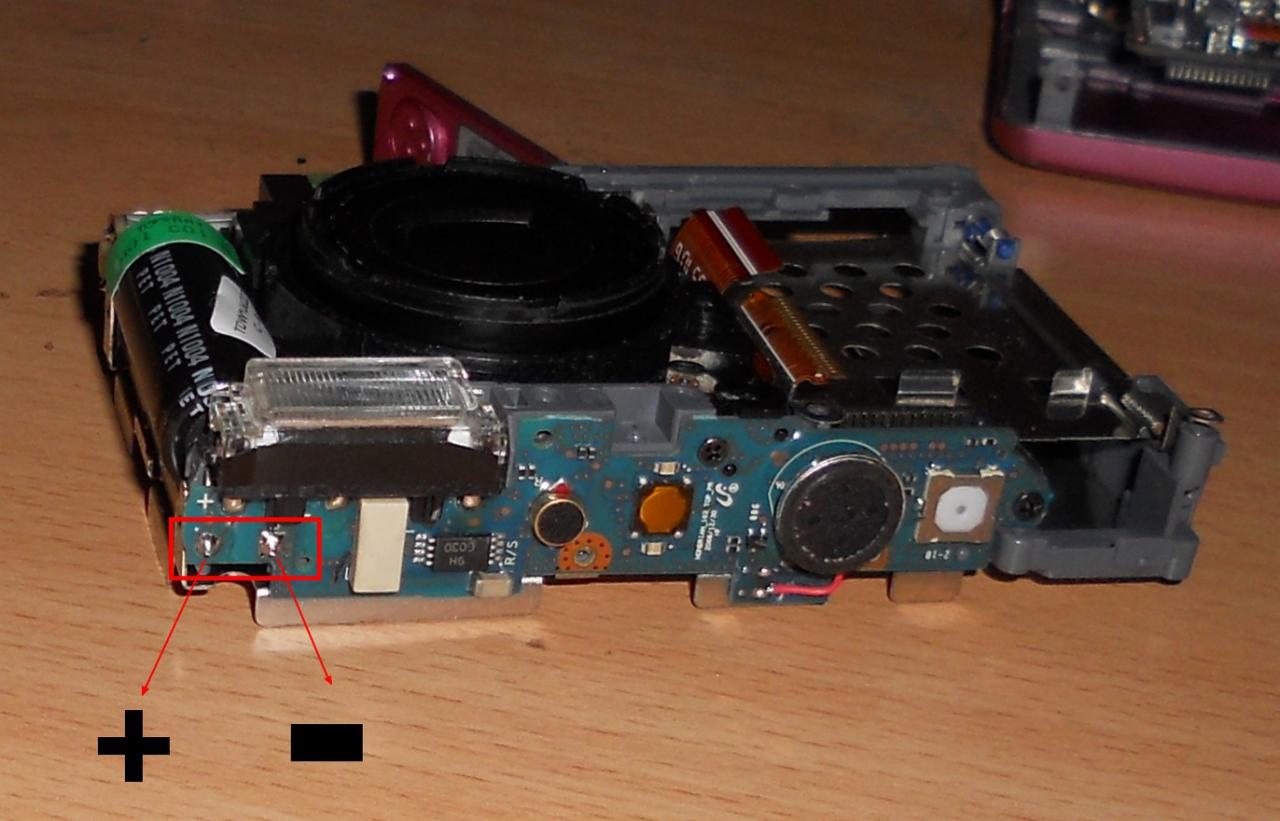

    bonjour, je suis débutant, voici la photo d'un de mes a.p.n démontés :
    Lien image supprimé
    apparemment, le seul élément dangereux d'un a.p.n est le condensateur qui sert à charger le flash.
    questions :
    1 - premièrement, je ne suis même pas sur que ce que j'ai encadré en rouge soit les bonnes polarités car le +, est situé plus haut...j'aurais besoin qu'un connaisseur me renseigne si c'est les bonnes polarités que j'ai encadré en rouge.
    2 - très important : la sécurité :
    vu que pour le moment, le condensateur n'est pas déchargé, est ce qu'avec un multimètre (que je vais bientôt m'acheter), je peux faire exploser le condensateur si par exemple j'inverse les polarités ou si je me trompe de réglage dans le multimètre...? si la réponse est oui c'est très inquiétant car à mon avis on peut facilement y perdre la vue si ça explose...heureusement que j'ai demandé avant...
    3 - comment décharger ce condensateur et vérifié qu'il est bien déchargé ?
    4 - peut-on le décharger et vérifier la décharge avec un multimètre banal qu'on trouve dans les magasins de bricolage.
    5- si non, expliquez moi en détail comment décharger ce condensateur et vérifier sa décharge.
    6 - comme on peut le voir sur la photo, mon a.p.n n'est pas complétement démonté et pour l'instant je ne suis pas électrocuté, est que porter des gants en laine empêcherait tous risque d'électrocution ?

    Bonsoir Débutant-élec et bienvenue sur FUTURA,
    Si la batterie a été retirée de l’appareil depuis deux heures, il ne doit pas y avoir beaucoup de charge résiduelle dans le condensateur, sinon, attends quelques heures ou encore, un coton tige imprégné d’un peu de salive doit décharger en quelques minutes. En dehors de ça il n’y a pas je crois de réel danger à se prendre la décharge d’une capa comme celle là, ça ne doit pas être agréable mais c’est tout.
    invitea3c675f3
    Re : décharger un condensateur d'appareil photo numérique
    Avec un multimètre tu peux vérifier la décharge en mesurant sur les bornes de la capa, en dessous de quelques dizaines de V elle est déchargée. Même chose pour la polarité, avec le fil rouge sur le ‘+’ si la capa a une tension résiduelle, on devrait lire cette tension comme positive. Les condensateurs électrolytiques comme celui-ci portent un marquage blanc côté négatif, comme on ne le voit pas sur ta photo, j’en conclus que c’est bien le côté positif de la capa qu’indique le ‘+’ sur le PCB.
    http://products.nichicon.co.jp/en/pdf/XJA043/e-ls.pdf
    La décharge avec un tournevis est un peu brutale, mais je ne crois pas que la capa aille jusqu’à exploser.
    Les gants ne doivent pas être indispensable en ce qui concerne l’électronique, pas contre niveau optique, c’est une bonne idée, je suppose que tu t’es aussi muni d’une soufflette pour éliminer la poussière.

    Si ton multimètre est en position voltmètre ça ne risque absolument rien, si tu inverses la polarité le multimètre va te donner -xV au lieu de +xV
    Le multimètre en position voltmètre a une résistance interne très élevée mais pas infinie donc oui le condensateur va se décharger. Mais ça peut être un peut être très trèslong si la capacité est importante de le multimètre de bonne qualité.

    Il fut un temps où je réparais des appareils photos. Pour décharger les condos, j'utilisais tout simplement une ampoule électrique munie de deux fils (gainés of course) que je "connectais" (par simple contact) au condo. En deux-trois secondes, c'était plié.

    Ta "hantise" est un peu exagérée, mais il n'est pas certain que tu prennes le problème par le bon côté, et tu dois connaître d'autres risques, dont tu ne parles pas.
    En tout premier, tu dois être averti qu'avec la tension qui peut se trouver aux bornes du condensateur, de l'ordre de 400V continus, c'est toi qui risques si tu touches ses bornes, plus que le condensateur. C'est à manipuler "avec des pincettes".
    Je suppose que tes suppositions concernent toujours la décharge du condensateur dans un multimètre.
    Citation Envoyé par debutant-elec Voir le message
    donc si mon multimètre est dans une autre position que voltmètre et que j'inverse les polarités, le condensateur explose ? ...
    Il faut savoir que les risques d'explosion sont minimes, même s'ils ne sont pas nuls. Les autres positions font surtout courir un danger au multimètre, qui n'est pas l'instrument le plus adapté pour effectuer la décharge. L'inversion de polarité du multimètre est sans effet sur les risques, de quelque nature qu'ils soient, et sans effet sur la décharge.
    ... et si mon multimètre est dans une autre position que voltmètre et que je n'inverse pas les polarités, le condensateur n'explose pas ? ...
    Comme dit au dessus, l'inversion ne change rien. "Autre position", je pense surtout à ampèremètre, qui transforme l'instrument en court circuit. C'est le plus dangereux pour le condensateur que l'on décharge trop vite, mais aussi pour l'instrument, au cas où l'on oublierait qu'il est dans cette position (donc en court circuit), et que l'on tente de mesurer la tension secteur. Beau flash assuré, avec risques pour l'opérateur et pour l'instrument.
    D'une manière générale, les mesures de courant (donc la fonction ampèremètre) sont difficiles, délicates, et à éviter car dangereuses.
    ... pour décharger le condensateur avec le multimètre, il faut faire comment ? ...
    Comme déjà dit, ne pas le faire. Un multimètre c'est un instrument de mesures, pas un déchargeur de condensateurs.
    ... tu parles d'autre méthode plus rapide pour décharger le condensateur, quels sont elles ? ...
    Avec toutes les précautions d'usage du fait de la tension importante, la décharge au travers d'un élément puissant et résistif, est préférable.
    1- puissant si l'énergie emmagasinée est importante, pour éviter de détruire cet élément s'il est sous dimensionné, et qui serait alors à usage unique.
    2- résistif pour limiter le courant de décharge.
    ... placer un tournevis sur les 2 soudures que j'ai encadré sur la photo ?
    Même si c'est parfois pratiqué, c'est à éviter. C'est trop brutal, et les étincelles que cela provoque fatiguent le matériel, tournevis compris, et laissent des traces disgracieuses, sales, pouvant finir par couper les pistes de circuits imprimés.

    j'ai vu qu'on pouvait décharger un condensateur avec une ampoule, est ce qu'un connaisseur peut m'expliquer comment faire et de quel matériel j'ai besoin, hormis l'ampoule...
    il y a des risques d'explosion (ou autre(s)) avec cette méthode ?
    photo de mon condensateur :
    Tropique
    Il faut deux fils isolés pour faire le contact, c'est tout.
    Il n'y a pas de risque d'explosion (ampoule à incandescence de 230V).

    je prends 2 fils isolé, je dénude un peu le bout, un fil sur la soudure moins du condensateur, l'autre sur la soudure + du condensateur, et les 2 autres extrémités de ces 2 fils, je les place au même endroit sur l'ampoule ? c'est à dire sur le culot ?
    Tropique
    Il vaut mieux faire les choses dans l'ordre inverse, sinon la manip n'a pas beaucoup de sens: tu raccordes d'abord les fils sur ton ampoule, soit via un socket, soit en les soudant directement sur le culot, et puis seulement tu touches les soudures avec le bout des fils.
    Note que à force de discuter et de disséquer le problème, le condensateur a probablement déjà eu le temps de se décharger tout seul...
