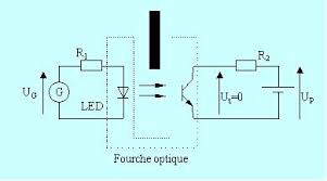

    Tu crois pas que cela serait plus simple avec un compte tour !
    Autre:
    Pas besoin d'un laser est compagnie :un capteur à "fourche optique" te fais le meme boulot.

    Le principal inconvénient de ta proposition, c'est que le panneau solaire est un composant fichtrement lent, dont le temps de réponse est trop élevé pour donner une valeur correcte de fréquence.
    Une solution consiste à utiliser une photo-diode comme capteur, directement câblée sur l'entrée du PC (mais alors pas sûr que ça marche bien), ou accompagnée du circuit classique de mise en forme du signal fourni par une photo-diode (amplificateur trans-impédance).
    Ou un phototransistor. Là encore, nécessité d'une alimentation auxiliaire, mais le traitement du signal est simplifié.
    Nota : il faut s'assurer que le capteur n'est pas aveuglé par la luminosité ambiante.
