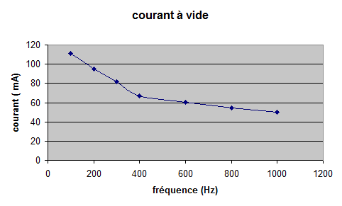

    Pourrait-on me communiquer les dimensions exacte du noyau, ici on prend Longueur = 7cm, largeur 3cm et hauteur 8cm(1), spires horizontales.
    [\QUOTE]
    Les dimensions du noyau sont les suivantes: 104 mm de largeur, 87 de hauteur, 61 de longueur.
    Pour mémoire, les essais de courant à vide effectués avec le primaire d'origine avaient donné les valeurs suivantes:
    http://forums.futura-sciences.com/at...1&d=1380436294
    A 200 Hz, avec le primaire d'origine, on avait un courant à vide de 90 mA alors qu'avec les deux demi-primaires, à la même fréquence, on a 282, respectivement 428 mA. Le courant de repos est donc multiplié par 3,13, respectivement 4,75.
    Est-ce qu'en refaisant les essais avec la boucle de câble en court-circuit va aussi multiplier l'intensité par ces mêmes facteurs?
    Avec le primaire intact, on avait atteint 1,03 A à 200 Hz. On devrait donc arriver à 3,22, respectivement 4,89 A. Sous 300 V, c'est 967, respectivement 1476 W.
    Les essais le diront.
    Petite observation en passant: A 400 Hz, on avait dans les 60 mA avec le transfo de four. Chose étonnante, avec le petit transfo de 1,2 mA utilisé pour les premières mesures de courant à vide, on avait aussi 60 mA à 400 Hz...

    En faisant les essais avec le primaire d'origine, à 400 Hz j'avais 271 mA avec le secondaire de 3,4 m.
    Pour l'instant, avec le demi-primaire le plus court, j'ai obtenu une intensité de 1 A à 500 Hz, avec un secondaire de 3,4 m.
    ça fait donc 5 fois plus de courant avec le demi-primaire.
    En faisant les essais à 200 Hz avec le primaire d'origine et le secondaire de 3,4 m m j'avais 363 mA
    Et avec le primaire de 1,27 m, j'avais 1,03 A
    ça fait 2,8 fois plus de courant avec le secondaire court qu'avec le long.
    En faisant les essais avec le primaire d'origine et le secondaire de 1,27 m, j'avais 618 mA à 400 Hz et 1,29 A à 100 Hz.
    ça fait 2 fois plus de courant en passant de 400 à 100 Hz.
    Donc, avec le nouveau primaire court, le secondaire court et en baissant la fréquence de hachage à 100 Hz, on devrait avoir dans les 6 A de courant d'alim.
    ça commence à faire un peu trop près du courant maximal des MOSFET IRF 840.

    Le noyau ne sature qu'à vide. Si du courant circule dans le secondaire, il va s'opposer à la saturation du noyau. Si on hache à une fréquence qui ne soit pas un multiple de 100 Hz, on échappe au phénomène de flux walking que l'on a mis en évidence.
    2) la limite d'utilisation du noyau en fréquence ?
    Vers les fréquences élevées, ça se comporte bien. J'ai fait des essais à plus de 800 Hz. Voir les résultats avec oscillogrammes, ci-dessus. J'avais eu toutes sortes de prédictions apocalyptiques, concernant les pertes par hystérésis et courants de Foucault, résonances dans les enroulements, etc, etc,qui ne se sont pas vérifiées. Notamment, pas de surtensions, pas d'échauffement notable ni du fer ni du cuivre... De toutes manières, l'utilisation lors de la soudure par points sera intermittente avec un rapport cyclique au maximum de 1:10. Une soudure de 1 seconde. 10 secondes de repositionnement pour la soudure suivante.

    Ce qui limite le courant au secondaire, c'est la réactance du secondaire, qui est multipliée par le carré du rapport de transformation, si on regarde les choses depuis le point de vur du hacheur. Comme on ne peut pas modifier les dimensions du secondaire pour des raisons mécaniques (on a besoin d'une pince avec des mâchoires de 50 cm de long), on ne peut que modifier le rapport de transformation. Mais avec précaution, il intervient au carré. Il faut réduire le nombre de spires au primaire.
    Diminuer le nombre de spires primaire implique d'augmenter d'autant la fréquence, en définitive le résultat sera une augmentation proportionnelle du courant (même moins en fait en tenant compte des effets de second ordre) mais l'inconvénient d'un ballastage si important sera de transformer l'ensemble en une source de courant, qui consommera peu de puissance active à froid, mais qui va s'emballer dès que le point va chauffer un peu: ce sera difficile à controler avec juste un timer, et en plus les MOS et les condensateurs de filtrage vont devoir supporter une puissance réactive très élevée, ce qui va augmenter le stress.
    Dernière modification par Tropique ; 08/10/2013 à 13h05.
  25. #355
    Yvan_Delaserge
    Re : Hacheur de puissance
    Je ne suis pas sûr d'avoir bien compris.
    Par puissance active à froid, tu veux dire si le circuit secondaire est ouvert? La puissance à vide?
    Lors d'une soudure, au début, à froid, la résistance des tôles à souder sera à son minimum et le courant dans le circuit secondaire au maximum.
    Lorsque le circuit secondaire, ainsi que les tôles à souder se mettent à chauffer, leur résistance augmente, donc le courant dans le circuit secondaire diminue.
    Pour qu'il y ait emballement, il faudrait que l'échauffement provoque une augmentation de courant.
    Cela pourrait se produire dans les IGBT, mais je vais utiliser des modèles 60 A, avec un radiateur de bonne taille. En une seconde (temps d'une soudure), leur température n'aura pas le temps de monter beaucoup.
    Peux-tu éclairer un peu ma lanterne?
    Amicalement,
    Yvan
  26. #356
    Biname
    Je ne suis pas opposé à l'utilisation de LTspice, c'est un outil utile et puissant, et j'ai même créé un fil de référence en "Projets" à ce sujet. Mais comme tout outil puissant il doit être manié avec respect, précaution et discernement
    Et moi, je n'en suis pas capable ?
    Il y a des incertitudes sur les valeurs numériques, qui influent sur le résultat final, mais pour le calcul magnétique, il y a une particularité essentielle: s'il y a des incohérences dans les données (et dans ce domaine, il n'est pas simple d'obtenir des valeurs de qualité), cela fait converger la sim de manière incorrecte, mais la beauté et la subtilité des formules, c'est leur cohérence intrinsèque, qui leur permet de "retomber sur leurs pattes" au final, avec juste les incertitudes de départ sur les paramètres reproduites telles quelles (et il ne faut que très peu de paramètres, beaucoup moins que pour une sim correcte).
    Je te sens doué pour l'argumentation 'ad nauseam'
  27. #357
    Tropique
    Lorsque le point est froid, sa résistance est très faible, et pour un courant donné la dissipation l'est aussi. Lorsqu'il chauffe, la dissipation augmente, ce qui fait augmenter la résistance, donc la dissipation, et ainsi de suite: ce que tu appelais un cercle vertueux. Mais si le courant ne dépend pas beaucoup de la résistance du circuit secondaire (ce vers quoi tu te diriges en augmentant la fréquence), il y a des effets pervers: il va falloir beaucoup de temps initialement pour que le chauffage commence sérieusement, mais une fois que les choses auront démarré, tout va se passer très vite. Il va donc être difficile de doser l'énergie effectivement délivrée en se basant uniquement sur le temps, comme c'est fait habituellement, parce qu'une différence infime de conditions initiales va aboutir à des écarts importants et imprévisibles au final.
    On peut faire une analogie avec une PTC alimentée par une source de courant: tant que le courant est sous un certain seuil, il ne se passe pas grand chose, mais s'il augmente de trop, on arrive à un point d'instabilité, de basculement où tout s'accélère.
    Avec une source de tension ayant une faible résistance interne, il y a au contraire une stabilisation parce que l'augmentation de résistance réduit la puissance dissipée
    Les Igbt auront toujours à supporter le même courant, réactif au début, actif ensuite, là n'est pas le problème (mais il sera élevé à cause du faible rapport de transformation)
    Citation Envoyé par Biname Voir le message
    J'ai l'impression par moments d'une certaine déconnexion des réalités physiques (mais je peux me tromper, ce n'est qu'une impression)
    Pour un sujet technique, j'ai une vue utilitariste du problème: comment arriver au but fixé le plus efficacement, le plus rapidement et d'une manière excluant le plus possible les paramètres inconnus et/ou difficilement maitrisables.
    En employant la méthode normale de design du transformateur, on a en tout et pour tout besoin de connaitre la surface effective du noyau, l'induction maximale que l'on peut tolérer et la fréquence de fonctionnement et la tension d'alimentation: tous les autres facteurs s'éliminent d'eux mêmes du problème ou sont accessoires.
    Après, on peut prendre en compte l'effet des diverses impédances sur le courant secondaire, mais là également c'est de l'arithmétique simple.
    A partir de là, rien n'empêche de simuler pour voir le comportement au démarrage, optimiser les paramètres etc, mais c'est la cerise sur le gâteau, seule l'étape précédente est nécessaire et suffisante.
    Je constate qu'il a fallu 350 posts pour en arriver là (et qu'on repasse par les mêmes endroits) ... ad nauseam?
  28. #358
    Biname
    Si je dis que la notion d'impédance est uniquement liée au régime sinusoïdal, on me tue ? . On est en régime transitoire ici - des impulsions à flancs raides, ça change beaucoup de choses ... au niveau saturation - courant - entre autres.
    Remarquez moi aussi ici j'ai posté des R + jX ! Jusqu'à ce que je me rende compte que f n'existe pas
    Dernière modification par Biname ; 08/10/2013 à 20h02.
  29. #359
    Tropique
    L'impédance est le quotient de la tension au courant (argument compris). Si on se donne la peine de prendre en compte la courbe en fonction de la fréquence, cela reste valable pour tout signal (sans être une valeur numérique ou complexe unique, évidemment), mais dans le cas présent ce qui va dominer est la valeur à la fondamentale, pour deux raisons principales: l'amplitude des harmoniques est au mieux égale à 1/3 de la fondamentale, et le circuit étant inductif, le courant va en plus diminuer dans les mêmes proportions. En résumé, l'harmonique 3 va contribuer au ~1/9 du courant. Vu le niveau d'approximation accepté ici aux premiers stades de la mise au point, cela peut être considéré comme négligeable (provisoirement)
    Curieusement, non, pratiquement rien (comme Yvan l'a constaté indirectement en augmentant la fréquence): le contenu HF augmente en principe les pertes dans les tôles et dans le cuivre, mais en même temps comme la tension reste identique, l'induction diminue d'autant.
    Il n'y a pas de proportionnalité directe, ce sera donc une question de soustraction d'exposants fractionnaires, mais en première approximation et pour des ΔF faibles, on peut considérer que les pertes ne changent pas ou peu..
    Ce qui compte pour la saturation du noyau est le produit v*s: le facteur qui était de ~4.44 dans le calcul sinusoidal devient 4 en carré, mais c'était normalement déjà inclu à partir du moment où on a utilisé la bonne formule pour le design du transfo.
    Pour le courant, je ne vois pas très bien où se situe la différence: il va croitre de manière linéaire au lieu de (co)sinusoidale dans la zone où le noyau reste éloigné de la saturation, au delà c'est également difficile à prévoir de manière analytique. Si cela a de l'importance, une sim bien paramétrée peut donner une approximation acceptable de la forme.
    Au niveau du noyau, les valeurs d'impédance quelles qu'elles soient sont sans signification, c'est donc un non-problème. Pour ce qui est de déterminer le courant rms secondaire, ce qui importe est la somme quadratique des courants; avec la première harmonique à ~1/9, sa contribution dans le courant rms peut très raisonnablement être considérée comme négligeable, même en deuxième analyse, et donc l'impédance approximée à R+jX.
    Après, pour avoir une idée de la forme exacte du courant il n'est pas interdit de faire une sim avec des paramètres réalistes, bien au contraire: toutes les informations pertinentes peuvent avoir une utilité. Mais il est essentiel de faire en sorte que ces infos soient effectivement pertinentes: ce n'est pas LTspice qui va faire le tri, et si on l'alimente avec des valeurs ou des hypothèses farfelues, il sortira des résultats de même métal, avec cependant toutes apparences de sérieux et de fiabilité.
    Avant de lancer une simulation, il vaut mieux avoir une idée très précise de ce à quoi s'attendre, et s'il y a une divergence, il faut soigneusement en analyser la cause: soit ce sont des entrées ou hypothèses incorrectes (cas normal), soit il y a réellement quelque chose d'imprévu
  30. #360
    Yvan_Delaserge
    Je pensais mener les essais de la manière suivante:
    Avec un circuit secondaire monospire d'une longueur d'un mètre, en court-circuit franc, régler la fréquence de hachage de manière à ce qu'il y circule environ 1000 A. (Au besoin, réduire un peu le nombre de spires du primaire, mais le moins possible).
    Dans les conditions réelles d'une soudure, on aura ces 1000 A qui vont traverser les tôles à souder à l'état froid. Les tôles vont commencent à chauffer rapidement, leur résistance augmentera. Le courant dans le secondaire ne pourra que diminuer. Mais comme les tôles sont déjà chauffées, la dissipation de chaleur se fera davantage dans les tôles et moins dans le circuit secondaire. La forme du courant dans le secondaire sera trapézoïdale: élevée au début, plus faible à la fin. La dissipation dans le soudure aurait la forme inverse: Modérée au début, plus forte à la fin.
    Es-tu d'accord avec ça?
    En fait,le courant dans le secondaire court-circuité est limité à la fois par la résistance ohmique et par la réactance. On n'est pas dans une situation de pure source de courant. La réactance est utilisée juste ce qu'il faut pour que le courant au secondaire ne dépasse pas 1000A. (pour que les plombs de la maison résistent!). En fait, s'il s'avère ultérieurement nécessaire de réduire encore le nombre de spires du primaire, la tension à vide du secondaire augmentera, et on pourra se contenter de disons 7-800 A. On vise 2 KW à dissiper dans le secondaire.
    En outre, le souci que j'ai est le suivant: Avec un nombre de spires X et une fréquence de hachage Y, choisis pour avoir le courant cité de 1000 A, si on active (par erreur) le hacheur avec le secondaire ouvert, le noyau du transfo va probablement se trouver en saturation et on va avoir des surintensités importantes dans le circuit primaire. Qu'en penses-tu?
    Amicalement,
    Yvan
