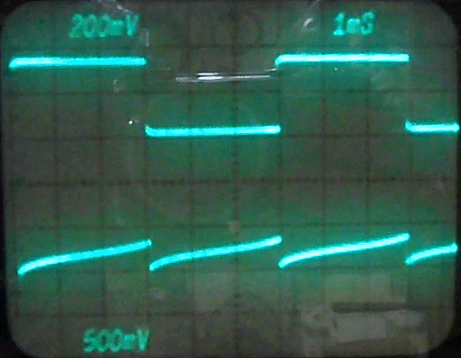

    Le canal du haut est couplé en DC, celui du bas en AC pour pouvoir zoomer au mieux sur le ripple. Echelle du haut: une division = 1 A. Echelle du bas: 1 division = 20 V.
    Amicalement,
    Yvan
    J'ai pointé les débuts/fins de la saturation en 'rouge'. Et là, selon moi on a un courant de 200 mA et ça ne colle pas. On me dit si ces 200mA sont exacts ou je ne joue plus . Car avec 200 mA on ira pas loin ! Je ne serai pas vexé si on me dit que je me trompe lourdement.
    J'aimerai aussi savoir combien de temps le hacheur fonctionne sans que le fil surchauffe/fume/sente ? Combien de temps pour prendre ces mesures ? Environ !
    Nom : DebutSaturation.jpg
Affichages : 249
Taille : 30,2 Ko
    Dernière modification par Biname ; 16/09/2013 à 16h18.

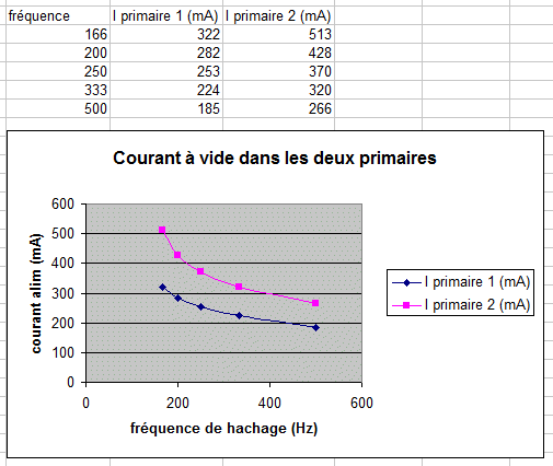

    Comme prévu, j'ai scindé le primaire du transfo en deux et comme prévu aussi, les deux moitiés ne sont pas strictement égales.
    J'ai envoyé du créneau 500 Hz aux deux demi-primaires et j'ai mesuré le courant à vide ainsi que la tension à un secondaire monospire non chargé.
    En alimentant un des primaires, le courant est de 193 mA et la tension au secondaire de 2,5 V
    En alimentant l'autre primaire, le courant est de 275 mA et la tension au secondaire de 2,9 V.
    Tropique avait raison, secondaire ouvert, l'hystérésis champ/induction peut enlever tout sens à cette mesure ? C'est un point qu'il faudra creuser un peu ??

    Je vais faire maintenant une série de mesures avec chaque primaire séparément et voir quel est le courant à vide à différentes fréquences de hachage, tout en surveillant l'apparition d'éventuelles surtensions, les courants d'alimentation et:
    les échauffements:

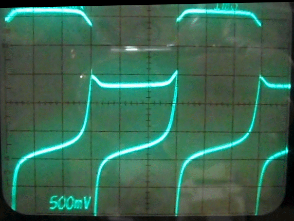

    (3) loin des 200 mA que semblent montrer l'oscillogramme msg #301, 10A par division serait plus réaliste ???

    Les transformateurs de fours micro ondes fonctionnent loin au delà de la saturation du noyau (1). Ceci rend
    toutes mes modélisations et tous mes calculs précédents caduques comme l'a fait remarqué Tropique il y a
    environ deux mille ans déjà.
    C'est aussi celà qui rend l'évaluation de l'inductance du primaire cornélienne car elle est variable.
    Evaluation :
    A faible courant on calcule l'inductance Li- = 1.310 H (iSat = 2A à 500Hz primaire scindé secondaire ouvert, primaire réassemblé théoriquement)
    En courant 'fort' on calcule l'inductance Li+ = 0.115 H (50 Hz primaire complet, micro ondes chargé 6A/220V eff)
    LTSpice refuse les inductances variables dans les circuits couplés Help[saturation] >> inductance. Avec le transfo équivalent peut-être ?

    Avec le transfo de four microondes avec le primaire scindé en deux parties légèrement inégales, j'ai fait quelques mesures de courant à vide.
    http://forums.futura-sciences.com/at...1&d=1380352464
    Pour la fréquence de hachage, je ne suis pas descendu au-dessous de 166 Hz, parce qu'avec le primaire numéro 2 (celui qui a le moins de spires), on s'approchait pas mal de la saturation. On voit que la courbe tend à devenir asymptotique vers les hautes intensités.
    Voyons maintenant ce que ça donne à l'oscillo:
    http://forums.futura-sciences.com/at...1&d=1380352305
    On est à 166 Hz, avec le primaire numéro 1, avec une tension d'alimentation réduite pour éviter la saturation. On voit que le créneau au secondaire de mesure, qui comporte une seule spire (trace du haut), est encore bien carré et l'intensité (trace de bas) est encore une belle dent de scie.
    http://forums.futura-sciences.com/at...1&d=1380352394
    Ici, on est à la tension d'alim maximale, 300 V environ. On commence à atteindre la saturation, ce qui se manifeste d'une part par un créneau dont les coins sont un peu arrondis (trace du haut), mais qui atteint maintenant la valeur maximale de 4,2 V p-p, et d'autre part, surtout une déformation de la dent de scie (trace du bas). L'intensité atteint des pointes de 750 mA p-p, ce qui colle pas mal avec la valeur mesurée par l'ampèremètre en série avec l'alim du hacheur (322 mA).
    http://forums.futura-sciences.com/at...1&d=1380352427
    Ici, on est avec du créneau 300 V appliqué au primaire numéro 2, celui qui a moins de spires.
    Le signal au secondaire est d'amplitude plus élevée, 5,2 V p-p, avec des coins maintenant très nettement déformés, et l'intensité d'alimentation présente des pics impressionnants, qui atteignent 2,75 A p-p (alors que l'ampèremètre indique une valeur intégrée de 513 mA seulement. Il vaut mieux ne pas s'y fier!).
    Puisque nous visions 2,5 V au secondaire, je vais donc utiliser le secondaire numéro 2. Je vais passer maintenant aux essais en charge.
    Amicalement,
    Yvan

    Intéressant le monde réel !
    1 - 2.75 A c.a.c lorsque la saturation est maximum ? La saturation débute à 500 mA ? C'est trop peu, il y a un pb de transfo ou de mesure(1) ??? C'est le champ H = i * n / l qui sature, chargé ou pas chargé le courant saturant est identique. Ou alors dis-je encore une bêtise ? Lorsqu'on divise le nombre de spires par deux le courant saturant est multiplié par 2 ; avec 220 spires (fois ~deux), le transfo saturerait avec 250 mA ... ~50 watts en 220 50Hz ?
    2 - Lorsque la saturation débute, la tension au secondaire baisse et avec elle la puissance transmise. A première vue, en découpage, il faut éviter cette zone en diminuant la longueur de l'impulsion de manière à transmettre en permanence la puissance maximum ? On évite aussi ainsi de voir s'accroître fortement les courants. Mais ainsi on voit qu'ici on a que 300V*0.5A = 150W disponibles ?
    (1) s'agit-il d'un transformateur micro ondes ?
