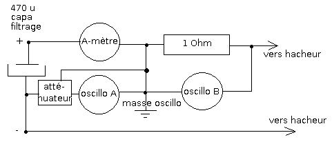

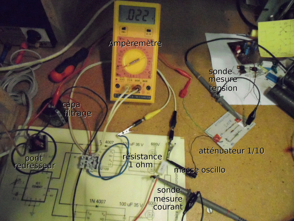

  21. #291
    Yvan_Delaserge
    Re : Hacheur de puissance
    Voici le montage que j'utilise pour les mesures de la tension et du courant d'alim:
    http://forums.futura-sciences.com/at...1&d=1379251836
    Il correspond au schéma suivant:
    http://forums.futura-sciences.com/at...1&d=1379251863
    Comme l'alim n'est pas connectée directement au secteur, mais par l'intermédiaire d'un gros transfo d'isolation, la masse de l'oscillo peut être placée en un point quelconque du montage. Avec ce branchement, la tension d'alim va être inversée, mais un commutateur sur l'oscillo permet de remettre la trace dans le bon sens.

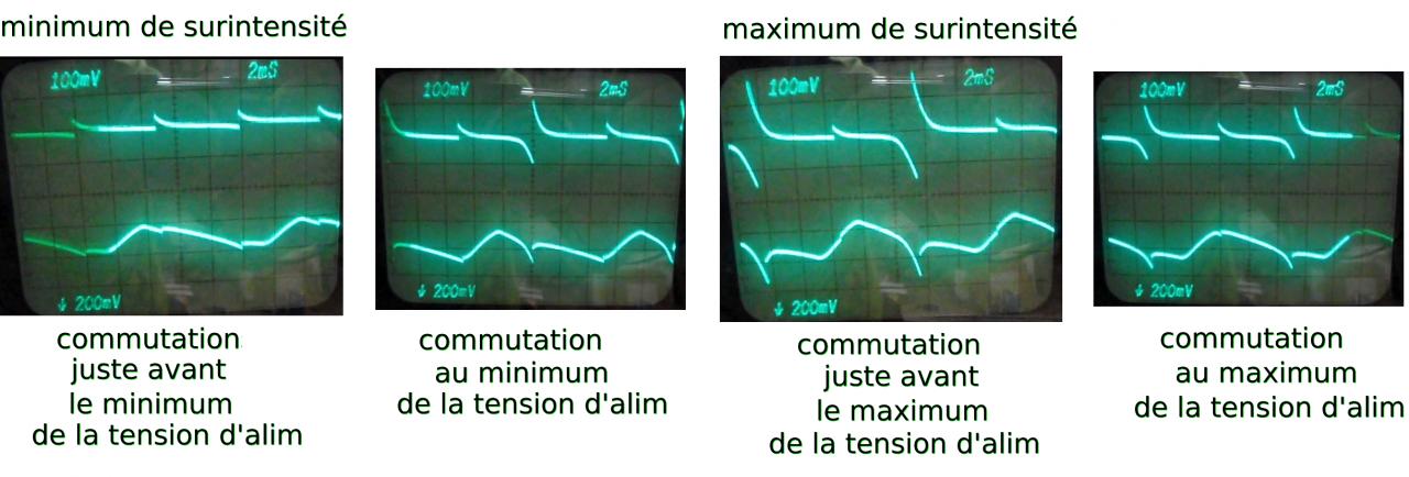

  22. #292
    Yvan_Delaserge
    Comme déjà précisé, le phénomène des surintensités ne survient que lorsque la fréquence de hachage est très voisine de 100 Hz (la fréquence du ripple).
    Si l'on hache à 96 Hz (c'est la fréquence la plus basse que j'arrive à atteindre avec l'oscillateur à 4047), le phénomène disparaît complètement!
    http://forums.futura-sciences.com/at...1&d=1379253279
    Pourrait-il s'agir d'un phénomène de résonance? par exemple entre le condensateur de filtrage et le primaire du transfo?
    Mais si c'était le cas,Il aurait dû disparaître en ajoutant l'enroulement supplémentaire de 17 spires en phase ou en antiphase. Et ce n'était pas le cas.
    Mystère et boules de gomme...
    Amicalement,
    Yvan

    Il est très amusant ton jouet !
    Me trompe-je si je dis que le courant dans R 1 ohm est de moins de 200 mA au maximum ?
    Sur la trace du bas, on ne voit pas le zéro, quelle est l'amplitude de la variation de tension d'alimentation ?
    Il semble que la tension d'alimentation tombe très bas ?
    Résonance ? Pourquoi pas ?
    Tous ces fils et ces boucles qui se croisent sous un ampère voire plus doivent être la source de couplages pas toujours négligeables, je pense à la boucle des sondes d'oscilloscope. Mais je ne crois pas que ce soit la cause du 'phénomène' de fond qui est trop net !
  24. #294
    Tropique
    C'est assez élémentaire: quand ripple et découpe sont synchrones, le pont agit comme un redresseur synchrone. Par exemple, s'ils sont en phase, l'enroulement va voir une tension moyenne de 310V dans le sens a-b, puis une tension moyenne de 270V dans le sens b-a, et le résultat net sera une magnétisation qui augmentera cycle après cycle jusqu'à causer la saturation.
    C'est, il me semble, la bonne explication. Il s'agit donc de flux walking ?
    Il y a toujours pour moi, cette saturation à faible courant qui ne colle pas ? Mais le courant est-il vraiment aussi faible que je le vois ?
    LTSpice le voit/simule à 100 Hz sur 5 secondes c'est visible
    C'est encore beaucoup plus rapide et fort à 50 Hz
    Un magnifique exemple de flux walking et sa cause ! Quelle chance on a ! De cas d'école en cas d'école.
    En vert le courant dans le primaire
    En bleu le ripple d'alim
    En rouge le courant d'alim = ton R
    Dernière modification par Biname ; 15/09/2013 à 20h57.
  27. #297
    Yvan_Delaserge
    Bon sang, mais c'est bien sûr!!!
    C'EST du flux walking! L'asymétrie vient du ripple!
    Encore une fois Tropique nous a fourni l'explication en quelques mots. Simple et de bon goût!
    Tropique, laisse-moi encore une fois te le dire: Tu es comme nous, juste mieux!
    Amicalement,
    Yvan
    Le canal du haut est couplé en DC, celui du bas en AC pour pouvoir zoomer au mieux sur le ripple. Echelle du haut: une division = 1 A. Echelle du bas: 1 division = 20 V.
    Amicalement,
    Yvan
