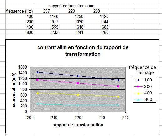

    De mon côté, j'ai procédé à une nouvelle série de mesures qui avait pour objectif d'anticiper ce qui va se passer en scindant le primaire en deux en en alimentant les deux moitiés en parallèle.
    On s'attend, en passant d'un rapport de transformation de 220 à un rapport de 110, à un doublement de tension au secondaire, naturellement, mais aussi à une diminution de la réactance du secondaire, vue depuis de hacheur.
    Rappelons que l'impédance inductive du secondaire est faible, mais vue depuis le primaire, il faut la multiplier par le carré du rapport de transformation, c'est-à-dire 220 x 220 = 48400, ce qui est loin d'être négligeable.
    Si le rapport de transformation passe à 110, il faudra multiplier l'impédance par 12100, c'est-à-dire 4 fois moins.
    Si l'impédance est 4 fois plus faible, le courant sera 4 fois plus fort.
    Récapitulons: En scindant le primaire en deux, la tension au secondaire va être doublée et le courant va être quadruplé. La puissance sera donc multipliée par 8.
    Après la théorie, voyons la pratique:
    Le secondaire est toujours constitué d'une boucle de câble de pontage de batterie d'une longueur de 1m27
    Pour varier le rapport de transformation, j'ai bobiné 17 spires à travers les fenêtres du noyau et je les ai branchées en série avec le primaire, dans un sens ou dans l'autre, ce qui donnait des rapports de transformation de:
    237 (220 + 17)
    220 (pas d'enroulement supplémentaire)
    203 (220 - 17)
    J'obtiens ceci:
    http://forums.futura-sciences.com/at...1&d=1378656166
    Comme prévu, ça débite davantage en enlevant des spires, mais est-ce qu l'augmentation est celle que l'on attendait?
    Si on examine les mêmes données, mais arrangées autrement:
    http://forums.futura-sciences.com/at...1&d=1378656201
    On voit que quelle que soit la fréquence, les courants obtenus en diminuant le rapport de transformation augmentent linéairement. Ce n'est pas du tout ce que l'on attendait. On s'attendait à une augmentation exponentielle.
    Si l'on extrapole linéairement ces courbes, on arrive à ceci:
    http://forums.futura-sciences.com/at...1&d=1378656238
    Ce qui signifie qu'on ne double même pas le courant d'alim en divisant le rapport de transformation par 2.
    Bizarre autant qu'étrange...
    Qui aurait une explication?
    Amicalement,
    Yvan

    Je crois qu'en répartissant L4 de manière à tenir compte de la nouvelle configuration dans ce modèle: http://forums.futura-sciences.com/el...ml#post4587711 il n'y a rien de particulièrement bizarre
  12. #252
    Yvan_Delaserge
    Re : Hacheur de puissance
    Hello Tropique.
    Dans ton modèle, L4 est l'inductance de fuite. Tu veux dire qu'elle va être modifiée en remaniant le primaire?
    Amicalement,
    Yvan
  13. #253
    Tropique
    Oui c'est l'inductance de fuite agrégée primaire. Elle pourrait être transférée au secondaire, pour que les modifications faites au primaire n'aient plus d'effet, et elle devrait probablement être corrigée (augmentée), parce qu'elle correspond à un transfo générique de caractéristiques moyennes ayant primaire et secondaire côte à côte, mais un transfo de µondes a une construction beaucoup plus aérée que les transfos habituels, et l'inductance de fuite résultante est certainement beaucoup plus forte.

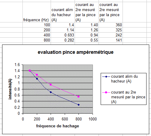

    Juste pour le fun, j'ai voulu voir quelles étaient les indications que fournissait une pince ampèremétrique de ce type:http://forums.futura-sciences.com/at...1&d=1378926114
    si on mesure un courant en créneaux, et à des fréquences autres que 50 Hz.
    J'ai obtenu les résultats suivants:
    http://forums.futura-sciences.com/at...1&d=1378926076
    Comme vous le voyez, il y a deux colonnes notées: "courant au 2re mesuré par la pince (A)" Celle de droite contient les valeurs données par le pince. Celle de gauche contient les mêmes valeurs multipliées par un coefficient fixe, de manière à pouvoir comparer les deux courbes côte à côte. J'ai dimensionné le coefficient de manière à ce que ce soient les deux points les plus à gauche qui soient superposés, car c'est là que la fréquence de hachage(100 Hz) est la plus proche des 50 Hz normaux.
    On voit donc que plus la fréquence de hachage augmente, plus la pince a tendance à surestimer les courants. A 800 Hz, l'erreur est de l'ordre de + 25 %.
    Amicalement,
    Yvan
