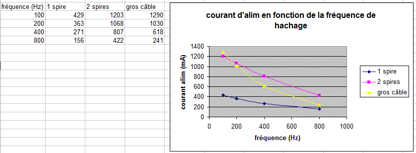

    Voici encore quelques essais. Cette fois avec en guise de secondaire, une boucle de câble de démarrage. Section 10 mm carrés. Longueur 127 cm.
    J'ai mesuré le courant d'alim à 100, 200, 400 et 800 Hz. La tension d'alim est de 300 V.
    http://forums.futura-sciences.com/at...1&d=1378333129
    Si on compare avec les valeurs trouvées précédemment avec le câble 3 conducteurs, on trouve ceci:
    http://forums.futura-sciences.com/at...1&d=1378333163

    A 100 Hz, on a un effet de battement entre le ripple qui subsiste aux bornes du condensateur de filtrage, (qui est à 100 Hz) et la fréquence de hachage qui est à 100 Hz environ.
    Dans cet essai, on a une longueur de secondaire presque égale à la longueur de la pince prévue, qui sera réalisée en lames d'aluminium de 1 mètre.
    On voit donc que le courant au primaire ne dépassant guère 1,2 A (à 100 Hz), on ne dispose que de 387 W, ce qui est insuffisant pour une soudure.
    Prochaine étape: scinder le primaire en 2 et alimenter les deux moitiés en parallèle. Le rapport de transformation va être divisé par 2, par conséquent la limitation de courant due à l'inductance devrait être divisée par 4. La tension au secondaire devrait quant à elle, être multipliée par 2. On peut donc s'attendre à une puissance multipliée par 8. C'est-à-dire 3096 W. Ceci si on reste à 100 Hz.
    A vue de nez, il faudra hacher vers 300 Hz, si on veut limiter la puissance à 2000 W environ.

  21. #231

    C'est ce que j'avais décrit dans le message # 212
    A 100 Hz, le courant d'alim était de 1,29 A. Le rapport de transformation étant de 220 environ, on devait avoir dans les 280 A dans le secondaire. Le câble chauffait pas mal!
    En pratique, dans le hacheur, les MOSFET conduisent toujours dans le sens habituel. La simulation le montre et c'est confirmé par les mesures. Mais que se passe-t-il lors des temps morts, lorsqu'aucun des deux MOSFET ne conduit?

  30. #240
    Biname
    Re : Hacheur de puissance
    Le courant issu de l'alimentation est alternatif triangulaire et asymétrique, un multimètre doit s'y emmêler les pinceaux ? Il serait préférable d'évaluer sur une trace d'oscilloscope ? Itou pour le courant dans R au secondaire.
    Que font les body diodes à ce moment-là? Pendant les temps morts. On n'a pas accès aux body diodes pour effectuer des mesures. Seule la simulation peut nous éclairer. Ma question, c'est quel courant (inverse forcément) parcourt-il ces diodes?
    Un moyen de le savoir serait de remplacer les MOSFET par des interrupteurs commandés par une tension. Si je me rappelle bien, je crois que de tels composants existent dans LTSpice. Et de connecter des diodes en inverse. Mesurer le courant dans ces diodes serait alors un jeu d'enfant.
