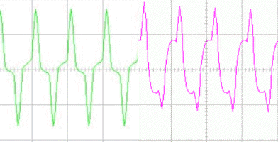

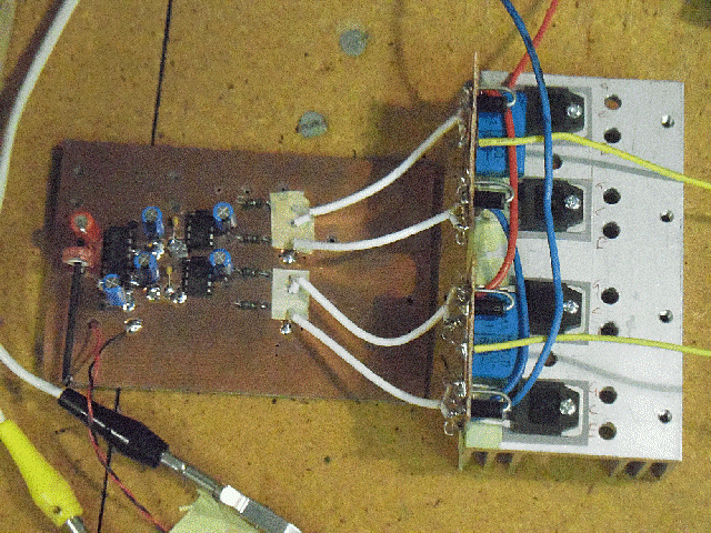

  12. #432
    Yvan_Delaserge
    Re : Hacheur de puissance
    Salut tout le monde,
    ça y est, aujourd'hui j'ai enfin trouvé un moment pour mettre en route mon hacheur. J'en ai profité pour remplacer les MOSFET par des IGBT 600 V 80 A, montés sur un radiateur.
    http://forums.futura-sciences.com/at...1&d=1386577266
    J'ai commencé les essais avec des résistances comme charge, en augmentant progressivement le nombre de résistances en parallèle, jusqu'à un total de 8 résistances 500 Ohms de 200 W, c'est tout ce que j'ai!
    http://forums.futura-sciences.com/im...attach/gif.gif
    On arrive donc à une résistance totale de 500/8= 62,5 ohms.
    La tension d'alimentation est de 300 V continue.
    La puissance dissipée totale devrait donc être de 1440 W.
    Le courant devrait atteindre 4,8 Ampères.
    On n'y arrive pas tout-à-fait, seulement 4,24 A parce qu'on a un peu de ripple à ces puissances, avec le condensateur de filtrage de 500 uF seulement, mais ce n'est pas grave.http://forums.futura-sciences.com/im...attach/gif.gif
    Et puis aussi, il faudra que je songe à utiliser du câble plus épais pour connecter l'ampèremètre!!
    C'est la première fois que je monte à 1440 W. Avant, je n'étais pas allé jusque-là parce que les MOSFET n'étaient pas montés sur radiateur et commençaient à chauffer un peu.
    Un point important est de vérifier la température des composants lorsque l'on traite des puissances de ce niveau. Comme les composants sont sous haute tension (300 V), on ne peut pas simplement poser la main dessus pour sentir s'ils chauffent! Pour effectuer ces observations, j'utilise un thermomètre laser.
    Amicalement,
    Yvan

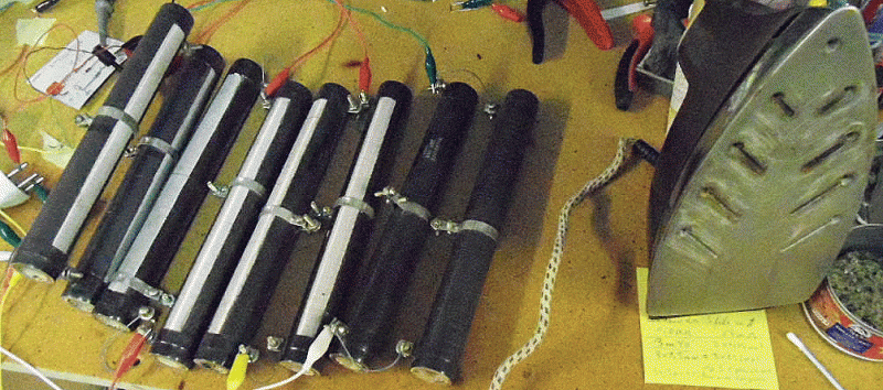

  14. #434
    Yvan_Delaserge
    Alors voilà la suite des essais du hacheur à IGBT sur charge résistive.
    Pour augmenter la charge, j'ai branché en parallèle avec les résistances...un fer à repasser!
    http://forums.futura-sciences.com/at...1&d=1386680905
    Un système D bien de chez nous!
    Voilà ce que ça donne au niveau du courant:
    Je n'avais encore jamais atteint un tel courant avec le hacheur. Champagne!
    Et voilà ce que ça donne au niveau du ripple:
    environ 34 %, un tiers.
    Je n'ai pas laissé la gomme assez longtemps pour mesurer les températures des composants, de peur d'endommager le fer à repasser, qui est prévu pour 220 V, pas 300!
    Bon en fait, la valeur moyenne doit se trouver vers les 273 V, mais quand même!
    273 V x 8,3 A =2266 W
    La valeur de puissance visée est ainsi atteinte, je vais en rester là pour le moment et commencer la mise au point de l'interface à optocoupleurs.
    Dans l'intervalle, si l'un d'entre vous se sent l'envie de dupliquer le circuit du hacheur, je lui prodigue volontiers mes conseils.
    Bonne soirée.
    Amicalement,
    Yvan

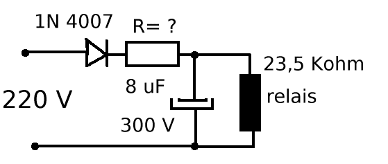

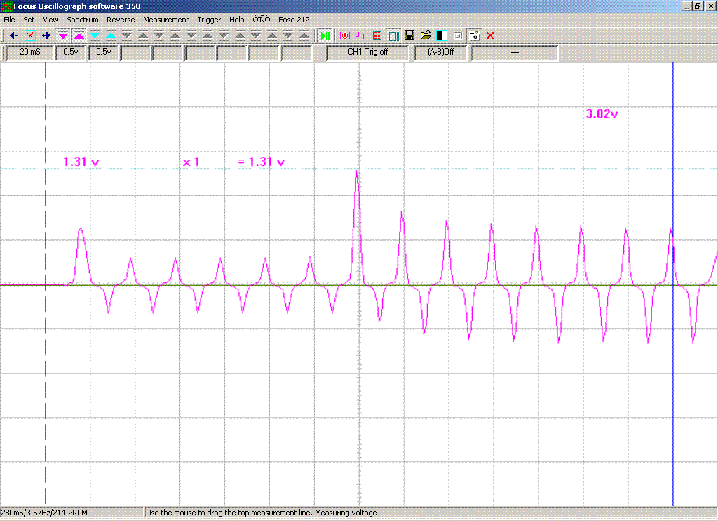

  15. #435
    Yvan_Delaserge
    Bonsoir tout le monde,

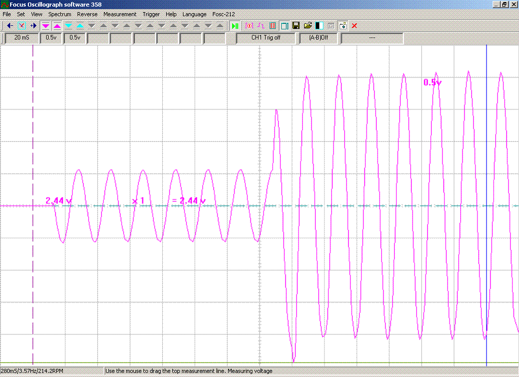

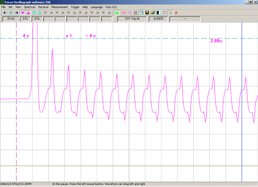

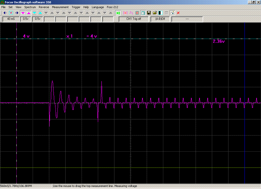

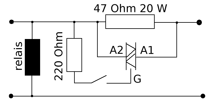

    Grâce à mon nouvel oscilloscope USB à vingt balles, (voir fil qui lui est consacré) il a été possible d'observer que l'on obtenait des surintensités de 25 A en branchant directement l'alim haute tension sur le réseau 220 V.
    Pour limiter les surintensités, on utilise un montage composé d'une résistance et d'un relais.
    Le condensateur de filtrage de l'alim se charge tout d'abord partiellement à travers la résistance, puis cette dernière est shuntée par un relais temporisé, ce qui permet au condensateur de finir de se charger.
    Voici ce que devient la surintensité de mise en route (appelée aussi inrush)en utilisant un tel dispositif.
    Tout d'abord, j'ai utilisé une résistance de 47 ohms et comme charge de l'alim haute tension, une ampoule de 60 W.
    On voit que la surintensité lors de la mise en route est très faible, environ 3 A. En revanche, lors de la fermeture du relais, qui a lieu environ 150 ms après la mise en route, la surintensité atteint environ 13 A.
    La temporisation est OK, mais il faudrait réduire la valeur de la résistance afin de réduire la surintensité lors de la fermeture du relais.
    http://forums.futura-sciences.com/at...1&d=1388260470
    En connectant en parallèle deux résistances de 47 ohms, on obtient deux surintensités de même ordre, environ 7 A à la mise en route et de nouveau 7 A à la fermeture du relais.
    Si on utilise maintenant une charge de plus forte puissance, environ 1000W, on obtient ceci:
    On voit que les pointes d'intensité tirée par la charge dépassent les 25 A. C'est beaucoup plus que ce que demandait la seule charge du condensateur de filtrage. On va réduire la sensibilité de moitié environ, pour voir s'il existe des pointes d'intensité dépassant cette valeur.
    Voici la pire pointe de surintensité observée, qui a été de 35 A environ. Il faudrait vraisemblablement réduire encore la valeur de la résistance si l'on voulait réduire cette pointe de surintensité.
    Les surintensités ne s'observent que lors du branchement de l'alim sur le secteur. Lorsqu'on la débranche, voici ce que l'on observe:

    En conclusion, la temporisation du relais à 150 ms paraît tout-à-fait adaptée. C'est la durée de seulement quelques cycles du secteur 50 Hz et c'est suffisant. Pour mémoire, un cycle de 50 Hz dure 20 ms. Il faudrait au moins 3-4 cycles du réseau.
    Mais pour cela, il faut absolument un relais temporisé. En effet, un relais non temporisé met seulement dans les 5 ms à réagir. C'est clairement insuffisant.
    Concernant la valeur de la résistance, comme on va utiliser l'alim HT pour alimenter le hacheur à un niveau de puissance de bien plus d'un kW, il faudrait prévoir une valeur encore bien plus basse que 24 Ohms. Disons 12 Ohms? quatre résistances de 47 Ohms 20 W en parallèle?
    Prochaine étape: Observer quelle est la pointe de surintensité tirée par un transfo de four microondes. Déjà en le branchant sur le secteur. Par la suite, si on l'alimente avec le hacheur à plus de 50 Hz, les surintensités ne pourront que diminuer. On pourra voir aussi ce que ça donne si on le branche avec une charge connectée au secondaire ou bien sans charge. Si l'on observe une forte pointe de surintensité, on pourra voir s'il est possible de la limiter avec un montage à relais temporisé et résistance.
    A propos de toutes ces mesures, d'une manière générale, ce qui pourrait être assez intéressant, c'est qu'elles pourraient permettre d'affiner le modèle utilisé lors des simulations. Si la simu produit les mêmes courbes que celles qui sont observées à l'oscillo, c'est que le modèle est parfait.
    Amicalement,
    Yvan
  16. #436
    Yvan_Delaserge
    Alors donc voici le type de surintensité que l'on observe lorsque l'on branche un transfo de four microondes sur le réseau 220 V. Il s'agit ici d'un transfo avec seulement l'enroulement primaire, pas le secondaire.
    http://forums.futura-sciences.com/at...1&d=1388475603
    Une division verticale = 23 Ampères
    Voici donc une surintensité d'environ 60 Ampères!! Une puissance instantanée de 13 KW! Rien que ça!
    En conclusion, on peut dire que:
    1) Les surintensités qui surviennent lors de la mise sous tension du transfo se rapprochent dangereusement de ce qui est admissible pour nos MOSFET et autres IGBT. Mon IGBT le plus costaud est donné pour 80 A. Mais les MOSFET que j'utilisais précédemment, pour seulement 8 A. Voici enfin mise en évidence la cause de leur explosion! Qui était survenue, on s'en souvient, en appliquant la haute tension d'un seul coup, au moyen d'un interrupteur au lieu de l'augmenter progressivement avec un Variac.
    2) La surintensité présentée ici est nettement plus importante que ce que j'ai pu observer lors de la mise en route de l'alim HT, lorsque le condensateur se charge: 60 A versus 35 A. Mais il est vrai qu'il n'y avait que 500 uF de capacité de filtrage.
    3) Il semblerait que les surintensités de démarrage soient de plus faible intensité si le secondaire du transfo est chargé. Il faudra faire encore des essais en augmentant la charge au secondaire.
    4) Par analogie avec ce qui a été observé récemment, ces surintensités de démarrage pourraient être efficacement combattues avec le même système de résistance shuntée par un relais temporisé. Ce serait un système bien plus robuste qu'un hacheur électronique.
    Amicalement,
    Yvan
  17. #437
    Yvan_Delaserge

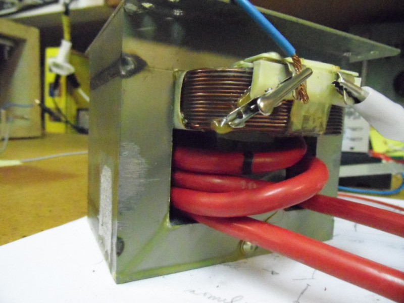

    Voici la suite des essais avec transfo MO en charge.
    La charge a été augmentée progressivement. D'abord une, puis 2 puis 3 spires de câble 3 brins pleins 1,5 mm, comme celui qui est utilisé pour le câblage électrique des maisons. Le câble mesure 3 m et quelques de longueur et il est bouclé sur lui-même, de manière à créer un court-circuit.
    Avec l'oscillo à mémoire, on peut faire circuler du courant dans le transfo pendant des temps très courts. ça suffit pour voir ce qui nous intéresse. Alors qu'avant, une mesure prenait plusieurs secondes, ce qui faisait pas mal chauffer le câble, et il fallait le laisser refroidir quand ça commençait à vraiment trop sentir le plastique chaud!
    Cet oscillogramme a été réalisé avec un secondaire de 3 spires.
    http://forums.futura-sciences.com/at...1&d=1388510802
    Les images rendent mieux avec un fond blanc. Elles sont plus lisibles je trouve. Sur cette image, on a 5 A par division verticale. Donc il circule dans le primaire environ 15 A p-p. C'est à peine moins qu'avec une seule spire.
    Voici pour comparaison: En vert, la courbe obtenue avec 1 spire au secondaire. A droite, avec 3 spires.
    On se rend compte que l'épaulement, c'était en fait la sinusoïde, qui est l'aspect que devrait prendre le courant circulant dans le primaire, si le noyau ne saturait pas. C'est mieux visible maintenant parce qu'avec 3 spires au secondaire, le transfo est plus chargé. La courbe est d'abord sinusoïdale, mais dès qu'on arrive à la saturation du noyau, on a la pointe d'intensité.
    Ce qui fait la différence entre les deux oscillogrammes, c'est la surface contenue sous la courbe. L'intégrale de la fonction, en d'autres termes. Plus elle est importante, puis le transfo transfère de la puissance du primaire au secondaire.
    Il est remarquable d'observer que les pointes varient à peine de hauteur alors que la charge du transfo est 3 fois plus importante à droite qu'à gauche. Est-ce qu'il en est de même pour la surintensité de départ? C'est ce qu'on va voir...
    Voici la pire surintensité que j'aie pu observer avec un secondaire de 3 spires:
    L'échelle verticale est de 15 A par division. La surintensité atteint une soixantaine d'ampères. Pareil qu'avec le transfo à vide.
    Conclusion: Lorsque le noyau sature, il sature. Dans une telle situation, la seule chose qui vient limiter les pics d'intensité, c'est la composante résistive du primaire, qui comprend toute la résistance ohmique du circuit entre le réseau 220 V et le transfo.
    Prochaine étape: Voir si on arrive à limiter le pic d'intensité de démarrage avec un circuit à résistance shuntée. Je vais procéder au montage du circuit à triac dont voici le schéma.
    http://forums.futura-sciences.com/at...1&d=1388511582
    On applique le 220 V sur les broches de gauche.
    Le contact du relais temporisé est normalement ouvert et se ferme après 1/10e de seconde. A ce moment-là le triac devient passant et court-circuite la résistance.
    J'ai encore une incertitude concernant la valeur de la résistance 220 Ohms. Qu'en pensez-vous? Le courant de gâchette du triac est d'environ 50 à 100 mA.
    Amicalement,
    Yvan
  18. #438
    Yvan_Delaserge
    Voici comment j'ai provisoirement réalisé le circuit à résistance 47 Ohms 20 W shuntée par un triac après un temps déterminé par un relais temporisé.
    http://forums.futura-sciences.com/at...1&d=1388601899
    Pour la résistance de la gâchette du triac, je ne savais pas trop quelle puissance choisir. Le courant de gâchette est de 50 mA, maximum 100 mA. Pour la jouer sûre, j'ai pris une 20 W.
    En examinant la tension aux bornes de cette résistance à l'oscillo, on se rend compte qu'il y circule une impulsion triangulaire, tantôt positive, tantôt négative, suivant les demi-périodes du réseau. La durée de cette impulsion atteint environ le quart d'une demi-période, c'est à dire 2,5 ms, si la charge du triac est faible (par exemple une ampoule de 60 W). Plus la charge augmente, plus l'impulsion devient courte, et donc plus la dissipation dans la résistance connectée à la gâchette diminue. On pourrait se contenter d'une résistance 250 mW, à ceci près que ces petites résistances sont spécifiées pour 200 V grand maximum. Il faudrait donc 2 résistances de 100 Ohms 250 mW en série.
    Lorsque le triac devient passant, il ne subsiste qu'environ 1 volt entre ses bornes A1 et A2. La résistance 47 Ohms 20 W est donc efficacement shuntée. Elle ne dissipe qu'une puissance insignifiante. Et elle remplace efficacement un éventuel snubber.
    Bref, le circuit fonctionne bien.
    Je passe sur les essais de ce circuit sur une charge résistive, pour en venir immédiatement aux essais sur transfo MO.
    Tout d'abord, un transfo sans enroulement secondaire:
    Avec une temporisation de 130 ms. C'est le minimum que permet le relais OMRON 5 secondes. Il existe des versions 3 secondes, qui doivent permettre de descendre à 100 ms je pense. Ce laps de temps est très largement suffisant, comme on peut le voir sur l'oscillogramme.
    Raccourcir le temps avant de court-circuiter la résistance de 47 ohms, présente l'intérêt qu'elle chauffe moins longtemps. Et c'est important, parce que si la charge (transfo MO lors de la réalisation d'un point de soudure) est importante, comme on le verra, la dissipation instantanée dans la résistance peut atteindre pas loin de 2 KW! 100 fois sa puissance nominale!
    Maintenant concernant la surintensité de mise en route, on voit le succès total qu'apporte le circuit à résistance shuntée. Après 10 essais, la pire surintensité observée est de 13 A. Au lieu de 60!
    Essayons maintenant avec un transfo chargé par 3 spires de câble, de longueur totale 3 mètres et quelques. Le même que lors des essais précédents.
    La pire surintensité observée après 10 essais est de 9,9 A. Au lieu de 60!
    A propos de la sinusoïde qui cède la place à un pic de surintensité lors du fonctionnement stable (tout à droite de l'oscillogramme). On peut imaginer que: Puisque le pic de surintensité reste de même taille quelle que soit la charge du transfo, si on augmentait peu à peu la charge connectée au secondaire, on trouverait un niveau de charge du transfo pour lequel le pic serait complètement recouvert par la sinusoïde. Et on pourrait dire alors qu'à ce niveau de charge, le transfo travaille toujours hors saturation.
    Est-ce que ce niveau magique ne serait pas par hasard de 800 W? C'est-à-dire la puissance nominale d'un four à microondes? Qui sait? Faisons le calcul: La pointe de surintensité atteint 7 A. Valeur efficace: 7/1,414 = 4,95 A efficaces. 4,95 A x 220 V = 1089 W. Le rendement d'un magnétron est de 66 %. Pour qu'il fournisse 800 W de microondes, il faut lui fournir 1200 W. C'est en effet pas très éloigné!...

    Encouragé par ces bons résultats, j'ai examiné les surintensités de démarrage d'un transfo MO, avec un secondaire constitué de 4 spires de câble de pontage de batterie de voiture, placées en court-circuit.
    http://forums.futura-sciences.com/at...1&d=1388602205
    La section du câble de pontage de batterie de voiture est beaucoup plus importante que la somme de celle des conducteurs du câble de l'essai précédent. Et la longueur de ce câble est beaucoup plus faible: environ un mètre. Par conséquent il va y circuler plus de courant, sous plus de tension et donc, la charge du transfo sera bien plus importante.
    Voici ce que l'on observe:
    On voit sur cet oscillogramme la pire surintensité observée, qui est de 24,4 A.
    Mais surtout, on voit aussi que l'intensité atteinte en fonctionnement continu est d'une bonne vingtaine d'Ampères, c'est-à-dire une valeur efficace de 20 /1,414 = 14 A. Soit 3080 Watts. De quoi faire un bon point de soudure...Et cela, sans que les plombs sautent. Du moins en restant à ce niveau de puissance pendant une durée de 0,5 secondes environ. Voilà ce que j'appelle une bonne nouvelle.
    Si l'on arrive à éviter la forte surintensité de départ, les plombs tiennent chez moi. Alors que ce sont des 10 A, temporisés.
    C'est presque trop beau... Ce serait bien si quelqu'un d'autre pouvait confirmer ces résultats. Comme vous le voyez, le circuit peut être réalisé sur une barrette de "sucres" en seulement quelques minutes...Lancez-vous!
