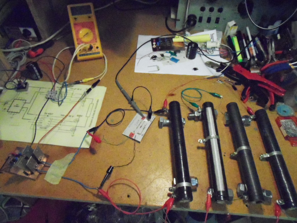

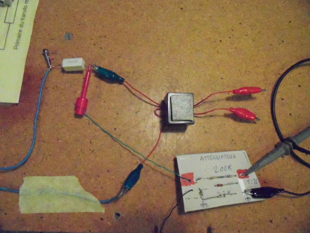

    Voici donc la suite de ce que j'ai pu observer avec ce hacheur qui fonctionne enfin.
    http://forums.futura-sciences.com/at...1&d=1375645111
    On voit le montage en bas à gauche. Il est alimenté en haute tension via le pont redresseur et le condensateur 1000 uF que l'on distingue en haut à gauche. La sortie se fait par les deux fils bleus reliés aux deux grosses résistances de 500 Ohms en série.
    Les deux alimentations, haute et basse tension sont flottantes par rapport à la terre. Elles sont connectées ensemble par leurs pôles négatifs. Mais tout le circuit y compris les alims, est flottant par rapport à la terre.
    Ce qui signifie que je peux placer la pince de masse de la sonde de l'oscillo à n'importe quel point du circuit. Je peux par exemple mettre la pince de la sonde à l'une des sorties du montage et la pointe de la sonde à l'autre sortie. Je vois ainsi sur l'écran de l'oscillo la forme d'onde que le montage applique à la charge.
    Naturellement, si je veux examiner simultanément un autre point du montage avec l'autre sonde, il ne faudra pas utiliser la pince de la 2e sonde, sinon, il va y avoir court-circuit!

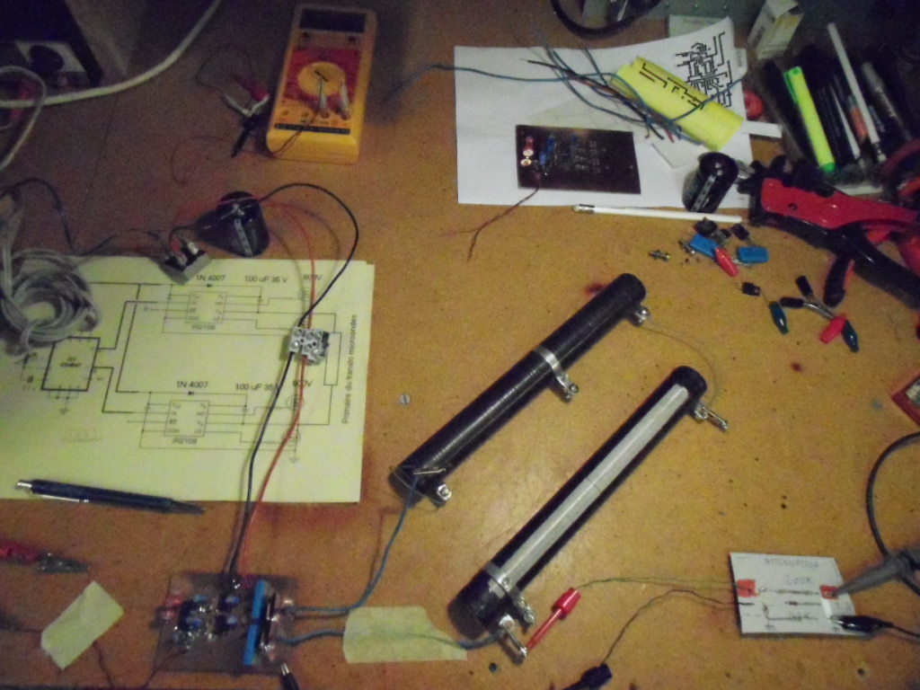

    Pour pouvoir observer en toute sécurité des tensions de l'ordre de 300 V, j'ai réalisé depuis un certain temps (j'en avais parlé dans les pages précédentes) un atténuateur résistif, qui divise la tension par 10. A 30 V, la sonde de l'oscillo ne sera pas stressée!
    L'atténuateur est visible en bas à droite de l'image.
    Avec les résistances,même si elles sont, comme vous le voyez, du type bobiné, je n'ai pas observé de surtensions. Tous les signaux restent parfaitement rectangulaires.
    Mais que va-t-il se passer si on branche un transfo à la sortie du hacheur? Les commutations vont-elles engendrer des surtensions? Il vaudrait mieux que non. Les MOSFET ne peuvent tenir que 500 V au maximum.
    http://forums.futura-sciences.com/at...1&d=1375645193

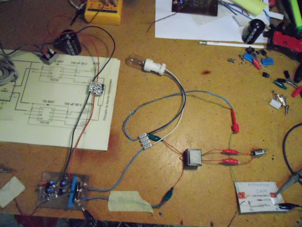

    Voici le montage hacheur alimentant un transformateur. Il s'agit d'un tout petit transformateur, de 2,4 VA. 220 V au primaire, 15 V au secondaire.
    Pour les premiers essais, J'ai inséré une résistance de 5 K en série avec le primaire.

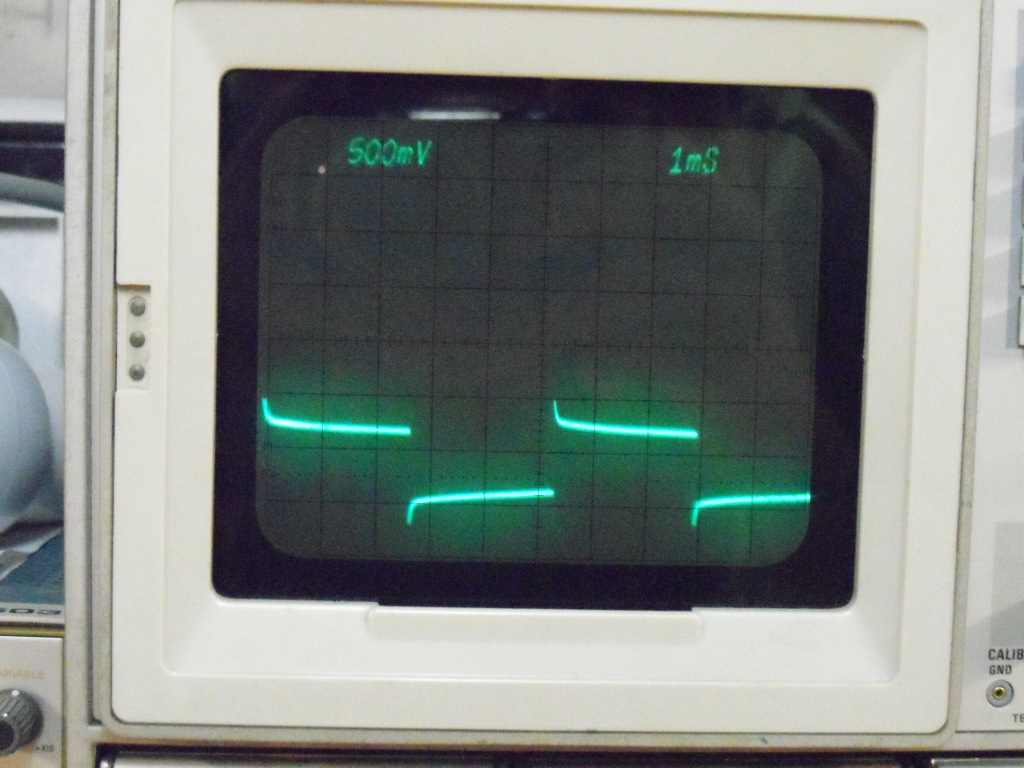

    La forme d'onde aux bornes du hacheur reste parfaitement rectangulaire. Mais si on examine la tension entre la résistance et le primaire, on voit apparaître des surtensions de commutation.
    http://forums.futura-sciences.com/at...1&d=1375645232
    tension entre la résistance de 5K et le primaire du transfo
    Il faut multiplier les 500 mV par division deux fois par 10. Une première fois en raison de l'atténuateur et une seconde fois en raison de la sonde. On a donc sur cette image 50 V par division. Mais on peut aller jusqu'à la haute tension maximale de 300 V sans que rien ne fume.
    Au secondaire du transfo, on n'a pas de surtensions.
    http://forums.futura-sciences.com/at...1&d=1375645266
    Tension au secondaire du transfo
    Pour la suite des essais, j'ai remplacé la résistance de 5K en série avec le primaire par une lampe présentant une résistance d'environ 500 Ohms. Et j'ai chargé la sortie du transfo par une lampe de 10 W 12 V.
    http://forums.futura-sciences.com/at...1&d=1375645315
    500 Ohms en série avec le primaire et une lampe de 10 W 12 V au secondaire.
    Vous avez noté que le transfo était donné pour 2,4 VA à 50 Hz. Et on le charge avec une lampe de 10 W. C'est en gros assez similaire à ce que l'on va demander à notre transfo de four microondes. Il va avoir son secondaire grossièrement surchargé!
    Les plus malins auront vu que sur les oscillogrammes, on a un signal de période égale à 5,2 ms, ce qui correspond à une fréquence de 192 Hz.
    Quel va être le résultat? La suite au prochain numéro.

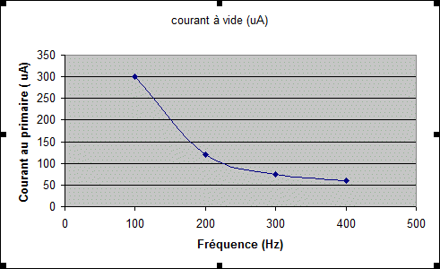

    Bonsoir tout le monde,
    Voici quelques résultats de mesures sur le petit transfo de 1,2 VA, prévu pour 220 V au primaire et 15 V au secondaire.
    Tout d'abord, quel est le courant dans le primaire avec le secondaire non branché?
    En connectant le hacheur au primaire, avec 640 V p-p, le courant à vide est le suivant:
    100 Hz: 300 uA
    200 Hz: 120 uA
    300 Hz: 75 uA
    400 Hz: 60 uA
    Si on reporte ces valeurs sur un graphique, cela donne ceci:
    http://forums.futura-sciences.com/at...1&d=1375983665
    Cela colle bien avec ce que l'on attendait. A ceci près que le noyau m'a tout l'air de saturer déjà à 100 Hz. Il est pourtant prévu pour fonctionner à 50 Hz. La raison est peut-être à chercher dans le fait que l'énergie fournie par du créneau est supérieure à celle fournie par du sinus.
    En on continue les mesures. On va voir ce que ça donne avec le secondaire chargé.
    A plus.
    Amicalement,
    Yvan

    Hello,
    Intéressant.
    Normalement, si tu mesures 300 µA à 100 Hz, tu devrais mesurer 150µA à 200 Hz, 100 µA à 300 Hz et 75µA à 400 Hz. Théoriquement le courant augmente de manière linéaire avec la même pente quelle que soit la durée de l'impulsion - le circuit ne sait pas lorsque le mosfet va être ouvert -. Avec ces mesures, on est donc assez proche de la théorie.
    Le courant mesuré est - je suppose - le courant moyen issu des condensateurs de lissage, la puissance totale est ~640 * i soit respectivemennt 192 mW, 76.8 mW, 48 mW, 38.4 mW ce qui est excellent !
    Il faudrait charger le secondaire avec ~200 mW à 100 Hz et voir si les courants au primaire doublent approximativement. Le courant moyen au secondaire vaut Vp/Vs =~ 15 fois le courant au primaire soit 4.5mA donc une résistance de Rs * is² = 0.200, Rs = 0.200/(0.0045²) = 9.87K, 10K ça ira.
    Je doute qu'il sature ?
    Avec ces mesures on peut calculer Lp ...
    Sauf erreursssssssssssss
    Si tu ne l'as déjà fait, tu pourrais vérifier la stabilité de ce courant pendant ... une minute !
    Qu'est-ce que j'aimerais placer un fluxmètre/?magnétomètre dans le fer du transfo et n'envoyer qu'un créneau !

    Si il saturait, la courbe serait au delà de la droite théorique et non en deçà ; dit autrement, les courants seraient plus grands que ceux que 'je' calcule et non plus faibles.

    L'essai sur un transfo de faible puissance a de l'intérêt pour valider le fonctionnement, par contre les mesures n'ont pas de signification particulière: un transfo de faible puissance est conçu pour saturer bien avant sa tension nominale, et a souvent la possibilité de travailler en court-circuit grâce aux facteurs d'échelle: la puissance nominale croit comme le cube d'une dimension élémentaire, sa surface de dissipation comme le carré, etc, donc les compromis sont très différents d'un transfo "moyen".
    Dito
    Ce n'est pas l'énergie qui compte, c'est le produit V.s; autrement dit la tension moyenne. Un créneau de 320V^ a une tension moyenne de 320V sans grosse surprise, un sinus de même valeur de crête fait environ 204V moyen. Le noyau ferromagnétique intègre la tension au cours du temps.
    Comme je l'ai dit, l'intérêt est modéré: de par la construction du transfo, une partie du courant de saturation va se retrouver dans la charge, mais c'est assez académique. Pour le convertisseur, ce qui compte est le courant instantané à certains points critiques mais il ne se préoccupe pas du contexte, contrairement au concepteur

    Salut Biname,
    La non-linéarité de la courbe provient de la survenue d'un phénomène non linéaire, comme dirait La Palice. Ce phénomène non linéaire n'est autre que la saturation.
    Elle survient aux fréquences basses, car le flux magnétique dans le noyau du transfo est égal à la tension appliquée au primaire, multipliée par le temps d'application de ladite tension.
    C'est ce que dit Tropique dans sa réponse.
    Et plus la fréquence est basse, plus le temps d'application de la tension est long. Le flux augmente jusqu'à la survenue de la saturation. Si le noyau sature, le courant traversant le primaire sera plus important.
    Pour mesurer le courant traversant le primaire, j'ai utilisé une résistance en série et j'ai mesuré le voltage à ses bornes à l'oscillo.
    En appliquant du 100 Hz au primaire pendant plusieurs minutes, on note un échauffement du noyau du transfo, mais pas si l'on accroît la fréquence. A 400 Hz. par exemple, même pendant plusieurs minutes, on ne constate pas d'échauffement.
    C'est un point intéressant, car dans les discussions concernant l'emploi d'un transformateur de four microondes au-dessus de 50 Hz, l'idée était apparue selon laquelle les pertes "fer" (courants de Foucault, hystérésis) deviendraient tellement importantes, que l'utilisation de fréquences entre disons 100 et 400 Hz perdrait tout intérêt.
    De même, certains avaient avancé que les transformateurs et autres dispositifs magnétiques utilisés en aviation à 400 Hz, possèdent des laminations beaucoup plus fines et réalisées en aciers à grains orientés, afin de limiter les pertes fer. Ce qui n'est certainement pas le cas d'un transfo de four microondes, conçu pour présenter un faible prix de revient.
    Je n'en suis pas encore aux essais directement avec des transfos de four microondes, mais pour l'instant, les pertes fer de ce petit transfo ont l'air de ne pas être prohibitives à 400 Hz.
    Amicalement,
    Yvan

    Oui, le courant au primaire varie de manière linéaire et suit la même droite/pente quelle que soit la fréquence de hachage, je le disais aussi.
    Tu haches bien à 650V CC et, à 100 Hz, le courant moyen est bien de 300 microampères soit 192 milliwatts ? ... et ça chauffe ? Un truc ne colle pas, avec 192 milliwatts, le corps du transformateur ne 'chauffe' pas et il n'y a pas de saturation du noyau.
    En supposant qu'il s'agit de milliampères et non de microampères, on a 300 mA moyens et 192 watts et là, sur un transfo 2.5VA, ça 'chauffe' très vite et plus.

    Hello à tous,
    Voici quelques résultats de mesures avec le hacheur.
    J'ai laissé momentanément de côté les essais avec un transformateur en guise de charge.

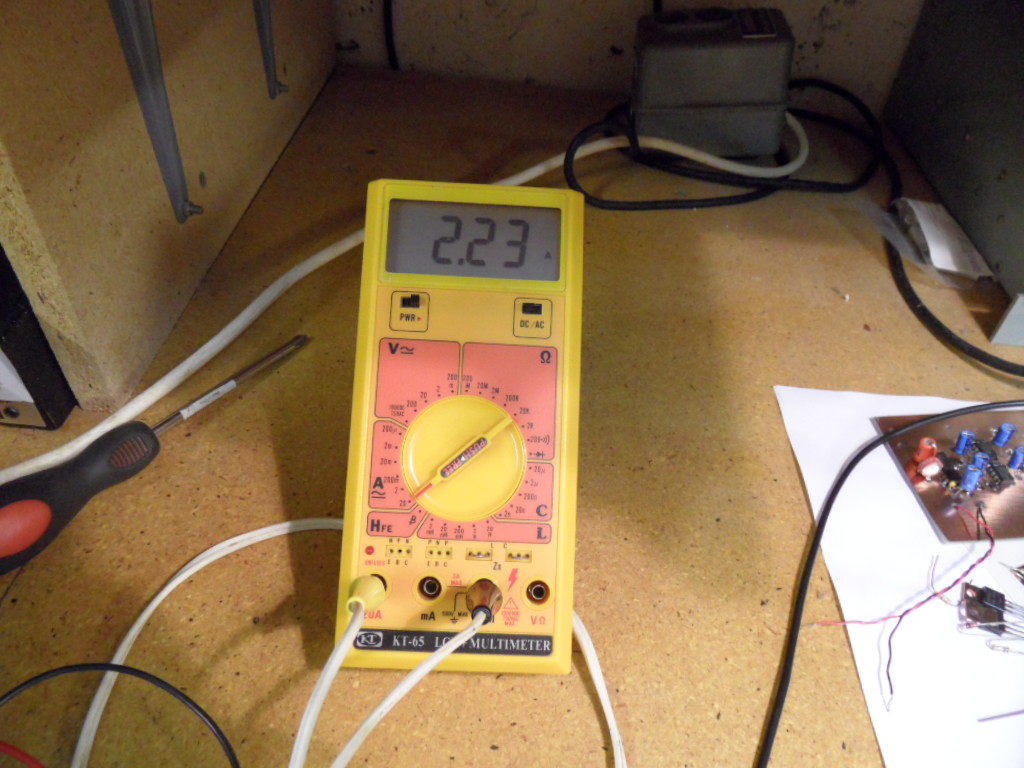

    Je me suis arrangé pour fixer des ailettes sur les MOSFET. Elles mesurent 5x2 cm. C'est de l'alu de 1 mm. Ce n'est pas l'équivalent d'un vrai radiateur, mais ça m'a permis d'aller jusqu'à un courant de 2, 23 A.
    http://forums.futura-sciences.com/at...1&d=1376806469
    Les IRF 840 ont un courant max. de 8 A et une résistance série de 0,85 Ohms.
    Sous 2,23 A, la puissance dissipée dans chaque MOSFET devrait donc être de 4,22 W.
    Le hacheur débite sur 4 résistances de 500 Ohms en parallèle.
    http://forums.futura-sciences.com/at...1&d=1376806520
    La tension de sortie du hacheur est de 560 V p-p
    http://forums.futura-sciences.com/at...1&d=1376806563
    On constate que le ripple est d'environ 50 V. Le condensateur de filtrage possède une capacité de 470 uF.
    J'ai mesuré l'échauffement des MOSFET avec un thermomètre à laser. La température ambiante est de 22 degrés. Elle passe à 44 degrés après environ 1 minute.
    2,23 A qui traversent une résistance de 125 Ohms, ça fait 621 W.
    560 V p-p divisés par 2, ça fait 280 V. 280 V sur 125 Ohms, ça fait 627 W.
    ça a l'air de coller, compte tenu du ripple.
    Par contre, le wattmètre branché entre le secteur et les transfo d'isolation qui alimente le Variac mesure 773 W. Pertes dans le transfo et le Variac? En fait, je crois que l'erreur doit provenir du wattmètre, qui s'attend à un courant sinusoïdal, alors que le courant qu'il voit est composé d'impulsions, qui ont lieu au moment où la tension du secteur redressé est supérieure à celle du condensateur électrolytique de filtrage.
    J'ai encore plusieurs grosses résistances de puissance. Je vais continuer d'en ajouter et refaire des tests de puissance. On est encore loin des 8 A maximum que peuvent supporter les MOSFET.
    Amicalement,
    Yvan
  15. #165
    Yvan_Delaserge
    Re : Hacheur de puissance

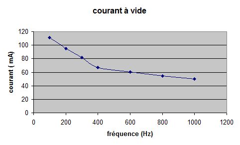

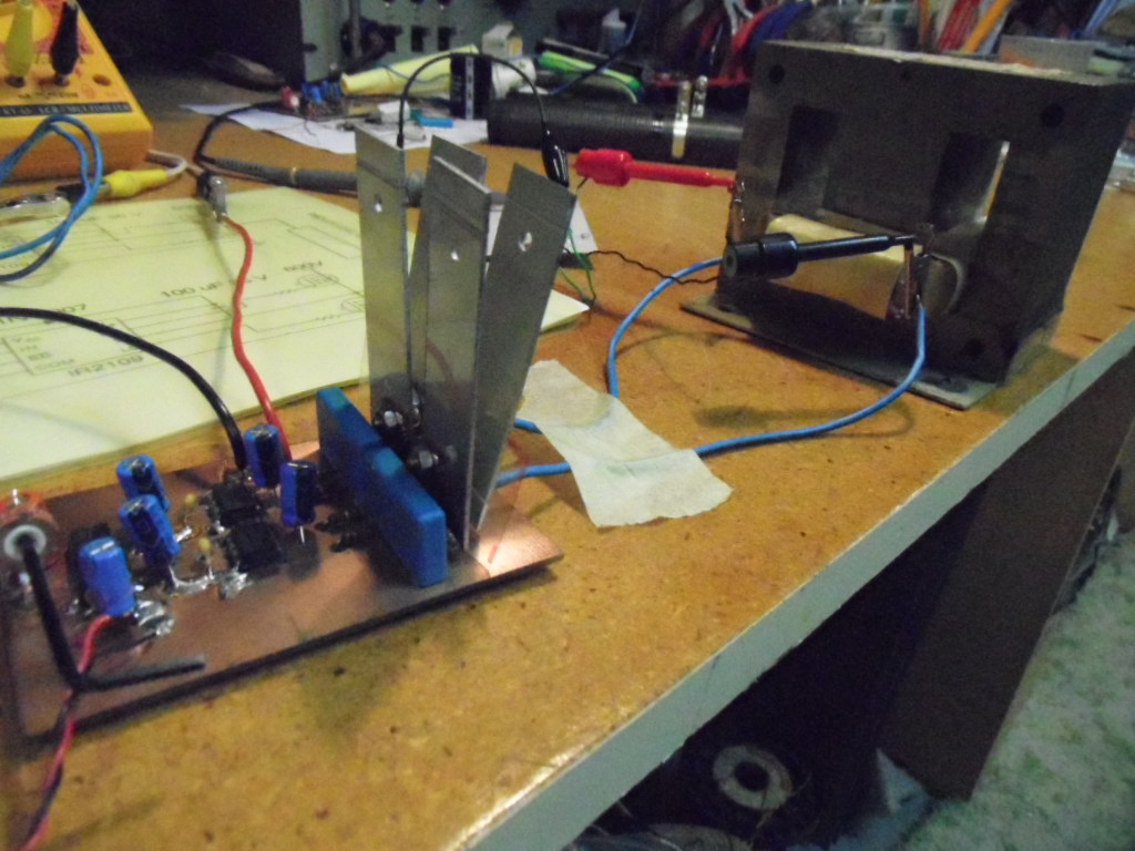

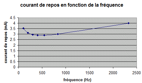

    j'ai fait quelques essais avec le petit transfo de 1,2 VA.
    Tout d'abord, voici le courant de repos en fonction de la fréquence.
    http://forums.futura-sciences.com/at...1&d=1376889466
    On voit qu'il diminue lorsque la fréquence augmente. On s'y attendait. Mais on voit qu'il passe par un minimum vers 500 Hz, puis il augmente progressivement. 4 mA à 2300 Hz. Il continue à augmenter avec la fréquence et atteint 40 mA à 15 KHz. Je n'ai pas osé aller plus haut. 40 mA sous 300 V, ça fait quand même 12 W. Oû vont donc ces watts?
    Le transfo ne chauffe pas. Il ne s'agit donc pas de pertes fer ni cuivre. Ce qui chauffe, ce sont les MOSFET et les condensateurs de découplage de la haute tension.
    http://forums.futura-sciences.com/at...1&d=1376889576
    Ils atteignent 40 degrés. J'imagine qu'il doit s'agir d'un phénomène de résonance avec ces condensateurs et l'inductance de primaire du transfo.
    Je suis passé aux essais sur un transfo de four microondes.
    http://forums.futura-sciences.com/at...1&d=1376889621
    Tout d'abord les essais à vide. J'ai mesuré le courant circulant entre le condensateur de filtrage et le hacheur tout en surveillant la température des MOSFET et tension aux bornes du transfo. Cette dernière reste parfaitement rectangulaire quelle que soit la tension d'alimentation et la fréquence. J'ai fait varier cette dernière entre 100 Hz et 1 KHz.
    http://forums.futura-sciences.com/at...1&d=1376889530
    Les MOSFET restent à température ambiante. Tout à l'air de se passer comme prévu.
    Prochaine étape: ajouter un enroulement secondaire au transfo et lui faire débiter de la puissance.
    Amicalement,
    Yvan
  16. #166
    Biname
    Un petit mot d'encouragement .
    Les pinces croco à 600V(1) m'inquiètent un peu.
    Je me pose toujours des questions . Pourquoi le noyau saturerait-il plus avec un découpage à 1000 plutôt qu'à 50 Hertz(2) ? Les 500 premières microsecondes sont dans les deux cas identiques, même croissance linéaire du courant ; lorsqu'une branche du pont se met à conduire, le noyau ne sait pas quand cette branche va s'ouvrir. Lorsque la fréquence de découpage augmente, le courant moyen et la puissance diminuent proportionnellement. Non ?
    (1) Est-ce 600 ou 300 volts
    (2) composantes spectrales ???? J'en doute ???? On a des flancs raides communs et un établissement du courant commun ??? donc des composantes spectrales identiques ??? Chose qu'il faudrait vérifier ???
  17. #167
    Yvan_Delaserge
    Hello Biname.
    C'est 300 V, le courant est faible et tout est immobile, donc pas trop de soucis.
    Le noyau sature plus facilement si la fréquence est basse, bien sûr. En l'occurrence, la saturation est un phénomène indésirable. C'est précisément pour ça qu'on transpire pour faire un hacheur qui permet de travailler plus haut que 50 Hz.
    Plus on approche de la saturation, plus le courant à vide augmente. C'est ce que l'on voit sur la courbe. Elle est encore relativement linéaire, au-dessus de 100 Hz. Si on descendait plus bas en fréquence, on verrait une belle exponentielle.
    Amicalement,
    Yvan

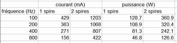

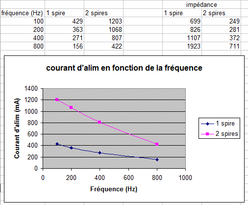

    J'ai utilisé un câble à 3 conducteurs monobrin de diamètre 1,3 mm et de 3 m 40 de longueur.
    Oublions les rallonges: les prises ne passent pas par la fenêtre du noyau du transfo!
    http://forums.futura-sciences.com/im...attach/jpg.gif
    La résistance calculée du câble est de 7 mohms.
    J'ai fait des mesures du courant d'alim à la tension maximale (c'est-à-dire env. 300 V) avec une ou deux spires au secondaire et à des fréquences de 100, 200, 400 et 800 Hz.
    Les résultats sont les suivants:http://forums.futura-sciences.com/at...1&d=1377631284
    le tableau de gauche montre les courants mesurés sous une tension d'alim de 300 V. C'est ce qui est représenté sur le graphique. Comme on s'y attendait, le courant diminue lorsque la fréquence augmente. Si l'on calcule l'impédance que "voit" le hacheur, selon la formule tension d'alim/courant d'alim, on voit qu'elle augmente lorsque la fréquence augmente. C'est logique. On voit aussi que l'impédance est très élevée en comparaison de la résistance ohmique: plusieurs centaines d'ohms à comparer avec les 7 mOhms calculés ci-dessus.
    Mais comme d'habitude, à chaque manip, de nouvelles questions apparaissent.
    En l'occurrence: Pourquoi l'impédance diminue-t-elle en augmentant le nombre de spires?
    Est-ce parce que la longueur de câble hors transfo diminue? Mais dans ce cas, pourquoi n'est-ce pas compensé par l'inductance de la seconde spire?
    Au moins, îlot de rationalité dans ce monde chaotique, le rapport des impédances entre les deux séries de mesures ( 1 et 2 spires respectivement) est presque constant: entre 2,7 et 3.
    Prochaine étape: refaire les mêmes mesures, mais cette fois avec du gros câble de chargeur de batterie et voir si les courants sont comparables. Ainsi, on sera sûr que la résistance ohmique n'est pas le facteur limitant.
    Et pendant qu'on y est, réduire la longueur du câble à 1 mètre. C'est la longueur du secondaire qui est prévue dans la soudeuse.
    Amicalement,
    Yvan

    Voyons ce que ça donne si on examine les puissances dissipées dans le câble.
    http://forums.futura-sciences.com/at...1&d=1377680683
    Les puissances ont été calculées en multipliant le courant fourni par l'alim, par 300 V.
    Plus la fréquence augmente, plus la puissance diminue. A 100 Hz, on constate bien un échauffement du câble, simplement en posant la main dessus. Je n'ai pas mesuré la température. J'ai fait de essais de courte durée, juste pour voir quel courant d'alim on atteignait.
    On peut faire le calcul de la puissance dissipée dans le câble par une autre voie: multiplier la résistance du câble par le carré de la tension au secondaire. On fait donc totalement abstraction de l'impédance selfique. On ne s'occupe que du ohmique.
    La résistance du câble est de 14,5 mOhms ( oui, le précédent calcul était faux )
    La tension au secondaire peut être estimée égale à 300 V divisés par le rapport de transformation, qui est de 220. On obtient 1,36 V pour une spire et 2,73 pour deux.
    Dans ces conditions, la puissance au secondaire serait de 128 W pour 1 spire et 512 pour 2 spires.
    Comme on le voit, ça colle pour le secondaire à 1 spire, mais pas pour celui à 2 spires. On attendait 512 W et on n'en a que 360.
    Quelle conclusion tirer? Au-delà du "bizarre autant qu'étrange"?
    Je vous le demande...
    Amicelement,
    Yvan
