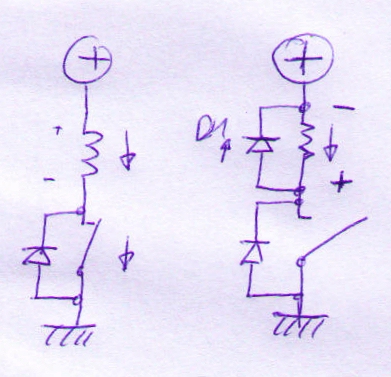

    C'est bien qu'on parle de ça, parce que ça m'amène à une question que je me pose depuis un certain temps, concernant la diode roue libre contenue dans les MOSFET.
    http://forums.futura-sciences.com/at...1&d=1372263382
    Sur le dessin de gauche, le MOSFET conduit, et pas la diode. Sur le dessin de droite, le MOSFET coupe, mais la diode roue libre du MOSFET ne conduit toujours pas. Si on veut court-circuiter la surtension créée par la self, c'est une diode placée comme D1 qu'il faudrait.
    Alors à quoi sert la diode roue libre des MOSFET?
    Elle ne sert à rien, parce que c'est une diode technologique. En réalité, elle ne s'appelle pas une diode de roue libre (qui est de toutes manières une appellation mal choisie), mais une diode de body, qui est le sous-produit du process bon marché qui te permet d'acheter des MOS de puissance à moins d'un €uro l'unité.
    Dans 60% des cas, sa présence est indifférente par rapport à l'application (c'est le cas ici), dans 20% des cas elle est employée effectivement et 20% des cas elle est indésirable, soit par son existence même, soit parce que ses caractéristiques sont assez lamentables par rapport aux critères actuels.
    Dans un montage half-bridge ou un montage en H, full bridge, la surtension qui apparaît lors de la commutation, si elle est positive, la diode du MOSFET du haut va la conduire vers le + de l'alim. Si elle est négative, la diode du MOSFET du bas va la conduire vers la masse.
    Cela protège les MOSFET des surtensions. ça paraît une bonne chose, non?
    Je pose la question, parce qu'il existe des IGBT qui n'ont pas cette diode. Est-ce que dans ce cas, il faut ajouter une diode en parallèle avec chaque IGBT? Est-ce que c'est indispensable?
    On vient d'en discuter avec les amis du forum "Usinages".
    Et si effectivement de telles diodes sont indispensables, alors quel type de diode choisir?
    Des Schottky me semblent exclues, je ne sais pas si on en trouve qui soient conçues pour 300 V et plus. Je pensais plutôt à une diode type ultrafast.
    Mais surtout, quelle intensité? Si l'IGBT peut conduire 80 A, faut-il des diodes 80 A? ça ne se trouve pas sous le pas d'un cheval! Après tout, il ne s'agit que de s'occuper de la surtension de commutation. C'est un phénomène très bref. Est-ce que l'on peut se contenter par exemple d'une diode 6A en continu, en la choisissant d'après son courant de pic?
    Le raisonnement n'est valable que si la conduction est discontinue. Dans les autres cas, au dead-time près, non: le MOS qui commence sa conduction va maintenir une tension bien plus faible entre ses bornes qu'une diode.
    Si le bobinage n'est pas snubberisé, et que les dead-times sont importants, oui
    A peu près n'importe quoi, cela n'a pas besoin d'être ultrafast: même des diodes lentes ont un forward recovery correct, ce qui est ici le paramètre clé, et le reverse recovery n'a pas d'importance, parce qu'ici le cycle est simple et ne demande pas une agilité qui obligerait la diode à se bloquer pendant qu'elle décharge l'inductance. Elle a tout le temps pour évacuer ses porteurs naturellement, et va même etre aidée par la conduction de l'IGBT. Il existe des schottky de 800V, mais c'est un luxe totalement superflu.
    Non, il faut juste que la diode ait un Ifrm > que la composante inductive du courant juste après la commutation

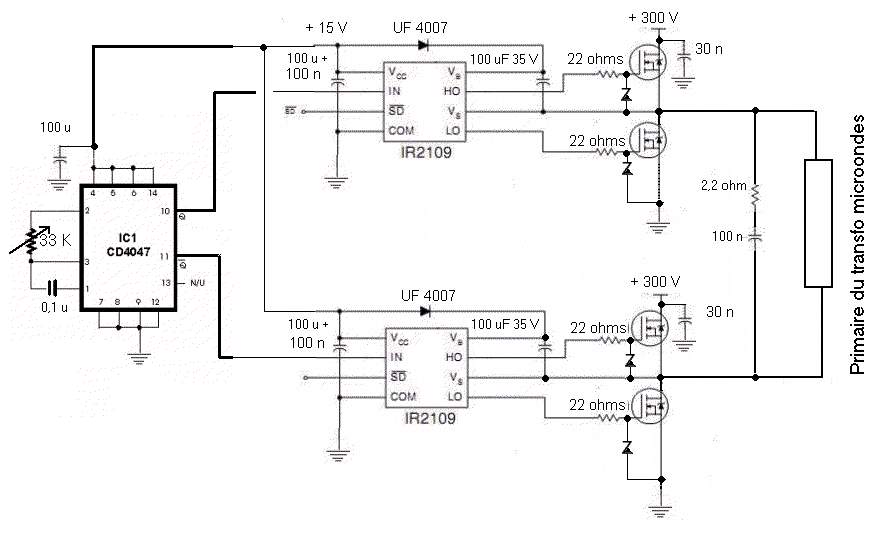

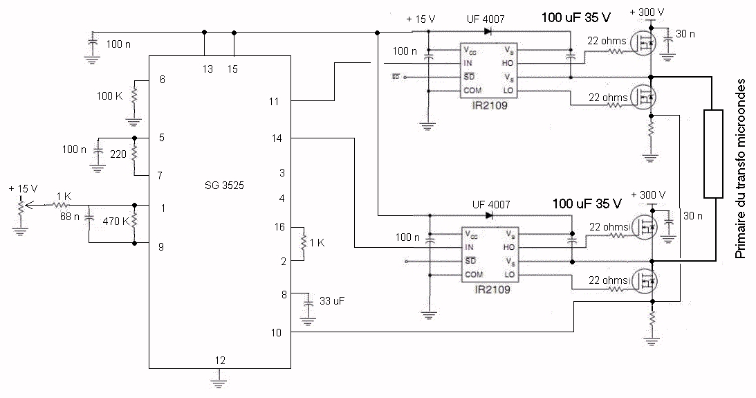

    J'ai fini de passer en revue les différents montages à SG 3525 que j'ai trouvés sur la toile et j'en arrive au montage suivant:
    http://forums.futura-sciences.com/at...1&d=1372932349
    J'ai repris les drivers IR 2109. Le seul changement est le remplacement de l'oscillateur CMOS par le SG 3525, qui présente les avantages suivants:
    - Softstart
    - Shutdown en cas de surintensité dans les MOSFET
    - Temps mort réglable
    - MLI avec possibilité de feedback par exemple en vue d'une tension de sortie constante.
    La fréquence de l'oscillateur est réglée par la résistance de 100K à la broche 6 et le condensateur de 0,1 uF à la broche 5.
    Le temps mort est réglé par la résistance de 220 Ohms entre les broches 5 et 7.
    Le soft-start est réglé par le condensateur de 33 uF à la broche 8
    Le montage entre les broches 1 et 9 permet de régler la largeur des créneaux. Ici le réglage va se faire manuellement pour les premiers essais. Par la suite, le feedback devra s'appliquer à ce niveau.
    Si l'intensité dépasse "une certaine valeur", la tension générée aux bornes des résistances entre les sources des MOSFET du bas et la masse, qui est appliquée à la borne 10, coupe le créneau en cours ( shutdown ). Si la surintensité persiste, le condensateur de soft-start se décharge et la séquence de soft start est réinitialisée.
    La question c'est " quelle valeur d'intensité?" La doc de l'IC n'est pas très explicite à ce sujet. Je compte commencer les essais avec des résistances de 0,1 ohms dans la source des MOSFET. 10A dans 0,1 ohms, ça fait 10 Watts de dissipation.
    Commentaires?
    Amicalement,
    Yvan
  13. #133
    invite01fb7c33
    Re : Hacheur de puissance
    Tu parles de la résistance de 10ohms, mais tu en mets deux en parallèle.
    Je vois pas bien avec quoi tu pilotes l'amplificateur d'erreur?
    Aucune protection des gates contre les surtensions, donc tu as regardé à la loupe les caractéristiques Crss, Ciss, Coss de tes MOSFET, et tu es absolument certain de l'inductance de câblage qui sépare chaque gate de la sortie du driver.
  14. #134
    Yvan_Delaserge
    Citation Envoyé par fabang Voir le message
    Tu as raison, je me suis mal exprimé.
    C'est parce que les seules résistances non inductives de 0,1 ohms que j'ai trouvées sur E**y ne dissipent que 5 Watts.
    En fait la résistance totale entre les sources et la masse sera de 0,05 ohms. Pour une intensité de 19A, la dissipation totale sera de 5 watts: les résistances devraient pouvoir tenir le coup. Reste à voir pour quelle intensité traversant ladite résistance, l'IC va passer en shutdown.
    [/UOTE]
    Je vois pas bien avec quoi tu pilotes l'amplificateur d'erreur?[/QUOTE]
    Les entrées de l'ampli d'erreur sont les broches 1 et 2. La 2 est reliée à la référence de tension (broche 16), 5,1 V. La 1 va recevoir une tension ajustable.
    Tu as raison encore une fois. Je vais brancher des Zener 15 V entre les gates et les sources des MOSFET.
    Merci de m'avoir signalé ces erreurs.
    Amicalement,
    Yvan
  15. #135
    invite01fb7c33
    19A et 0,05Ω ça fait 18W.
    Tu devrais avoir un capa entre la sortie 9 de l'EA et la masse.
    En 2 tu as mis un Vref de 5V, il serait bien d'avoir un talon sur ton potentiomètre pour ne pas trop dépasser 5V en butée.
  16. #136
    Tropique
    Le 3525 ne semble pas très adapté: le shutdown n'est pas sensé servir à la limitation de courant, et la tension nécessaire pour l'activer va être relativement grande, ~850mV, et mal définie.
    Beaucoup de circuits incluent une vraie entrée de shunt, plus déterministe et surtout plus basse, 250mV par exemple, ce qui limite les pertes inutiles
  17. #137
    Yvan_Delaserge
    J'ai tapé sur la fausse touche. C'est 10 A, pas 19!
    Ok pour la capa entre la broche 9 (compensation) et la masse. Sur la doc, ils proposent 10 nF. Sur la douzaine de montages que j'ai trouvés sur le web, 8 ont une capa de 9 vers la masse. La valeur peut aller de 10 à 100 nF. Sur les 4 autres, la capa est connectée entre 9 et 1, l'entrée inverseuse de l'ampli d'erreur, en parallèle avec une résistance de 47 K ou de 470 K.
    Pour la résistance talon, bonne idée. Je prends note.
    Merci de ces bonnes idées.
    Amicalement,
    Yvan
  18. #138
    Yvan_Delaserge
    Hello Tropique. Qu'est-ce que tu me conseilles comme IC, avec une vraie entrée de shunt, qui ne nécessite pas trop de composants auxiliaires et qui soit facile à trouver sur E**y?
    Amicalement,
    Yvan
  19. #139
    Tropique
    Un vulgaire TL494 le fait. Il est bon marché et archi-courant. Il y a aussi des alternatives plus modernes et plus performantes, mais je n'ai pas de références en tête.

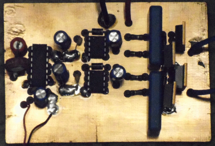

    J'ai trouvé le temps de terminer le câblage de la version 2 du hacheur.
    Voici le schéma:
    Par rapport au premier prototype (vous savez, celui qui a explosé ), et suite aussi aux conseils reçus sur ce forum ainsi que le futura forum, les modifications sont les suivantes:
    Découplage capacitif de l'alim à tous les niveaux: CD 4047 et IR2109. J'ai particulièrement soigné le découplage des IR2109, puisque j'ai branché en parallèle un 0,1 uF céramique et un 100 uF aussi près que possible de chaque driver. Je me suis inspiré de ce que l'on voyait du temps des circuits TTL. On trouvait des socles d'IC qui comportaient d'office un condensateur de 0,1 uF servant au découplage de l'alimentation.
    Chaque paire de MOSFET est découplée avec une capa 30 nF 1000 V.
    Il y a des diodes Zener 18 V de protection pour les gates des MOSFET.
    Il y a un snubber aux bornes du transfo.
    Les diodes bootstrap ne sont plus des 1N 4007, mais des diodes rapides.
    Le circuit est construit avec un plan de masse entre les composants et le câblage.

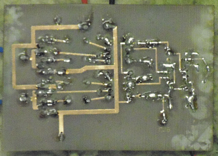

    Voici le côté câblage:
    HACHEUR V2 PRINT.gif (274.56 Kio) Vu 14 fois
    Les connexions appelées à supporter le courant fort sont plus larges.
    Les connexions de masse sont doublées par le plan de masse, qui se trouve du côté composants:
    HACHEUR V2 Plan de masse.gif (224.87 Kio) Vu 14 fois
    Toutes les connexions à la masse sont soudées aussi du côté plan de masse.
    Sans oublier les MOSFET bien sûr!
    HACJEUR V2 SOUDURES MASSE MOSFET.gif (242.09 Kio) Vu 14 fois
    Dès que j'ai un moment, je passe aux essais. Souhaitez-moi bonne chance!
    Amicalement,
    Yvan

  22. #142
    Biname
    Ahhhh des nouvelles !
    On progresse ... j'ai beaucoup lu sur le sujet.
    Rien n'est prévu pour éviter le 'flux walking'. Dû à des déséquilibres résistifs du pont ou temporel de la charge, le flux moyen peut se déplacer et amener ainsi le noyau du transformateur à fonctionner dans sa zone de saturation, ce qui équivaut à un court-circuit au primaire qui détruit les mosfet/igbt : il faudrait, pour éviter la destruction du circuit, au minimum limiter le courant au primaire : pour 1800 watts, le courant moyen au primaire est de 6A pour 300V et 3A pour 600V (3A et 1.5A dans les mosfet/IGBT) ... ??? ou un autre procédé ???.
    Pour faire simple : un pont en H stabilisé après démarrage est un curseur qui porte le flux magnétique du noyau du transformateur de -flux_max +à flux_max avec une des ses branches, l'autre branche le ramenant de +flux_max à -flux_max, pendant les temps morts, le flux reste inchangé et donc il n'y a pas de surtensions. L'énergie n'est transmise que lors des variations du flux.
    flux walking :
    http://www.consult-cpr.com/Additiona...20LinksB7.html

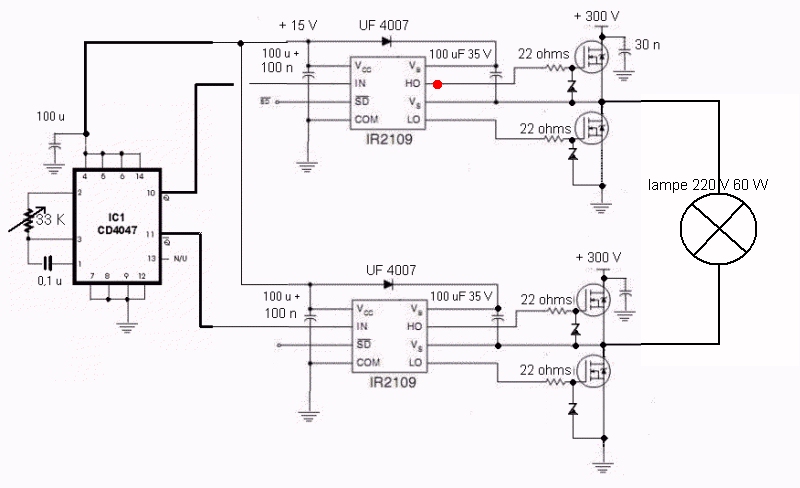

    Pour commencer les essais, j'avais réalisé le branchement suivant:
    http://forums.futura-sciences.com/at...1&d=1375271378
    C'est-à-dire quej'avais remplacé le transfo et son snubber par une lampe 220 V 60 W.
    Mais dès le branchement de la haute tension, j'ai vu qu'il y avait un problème. Je n'ai pas appliqué 300 V dès le départ, j'ai appliqué seulement une vingtaine de Volts grâce au Variac. Les formes d'onde aux bornes de la lampe n'étaient pas des créneaux, mais des triangles. La lampe ne s'allumait pas, mais c'est normal, la tension appliquée par le Variac n'était pas suffisante.
    Les 4 MOSFET sont devenus brûlants. Deux ont fondu à l'intérieur. Il y avait des petites billes de soudure qui perlaient entre l'époxy et la semelle métallique. Les deux autres ne valent probablement pas mieux. Je ne les ai pas encore démontés pour les tester.
    En branchant uniquement l'alimentation basse tension (4047 et les 2 IR2109), mais pas la haute tension, j'avais des créneaux impeccables à la sortie du 4047 et aux sorties basses des deux IR 2109, mais pas aux sorties hautes. Or, en examinant le premier montage, j'avais des créneaux de 15 V, tant aux sorties hautes qu'aux sorties basses, même en l'absence de haute tension.
    J'en conclus que les drivers sont aussi HS.
    En essayant de trouver la cause de tout ce qui précède, j'ai constaté un défaut dans le circuit:
    http://forums.futura-sciences.com/at...1&d=1375271400
    Au niveau du point rouge, il y avait une coupure. Cela correspond au point rouge du schéma ci-dessus. Un défaut dans le circuit imprimé, qui m'avait posé quelques difficultés de réalisation, vous vous en souvenez peut-être.
    C'est-à-dire que le gate du MOSFET tout en haut n'était pas connecté au driver.
    Et comme je n'avais pas monté de résistances 100 K entre les gates et les sources des MOSFET. (ce qui était le cas sur le premier montage). Le MOSFET concerné avait le gate "en l'air".
    Il y a eu un shoot through qui expliquerait la fusion de la première paire de MOSFET. Mais pas celle de la deuxième. ni la mort du second IR2109.
    Pour mon prochain essai, je vais remettre des résistances de 100 k entre les gates et les sources. Elles vont être en parallèle avec les diodes Zener.
    Et surtout, je vais appliquer la haute tension au début avec une résistance en série, de manière à limiter l'intensité en cas de shoot-through.
    Voilà, voilou. Point n'est besoir d'espérer pour entreprendre, ni de réussir pour persévérer.
    Amicalement,
    Yvan
  25. #145
    invite01fb7c33
    Aucune référence pour tes MOS, tu as des infos?
    Une ampoule 60W au démarrage ça fait 60ohms, donc 5A à commuter sous 300V.
  26. #146

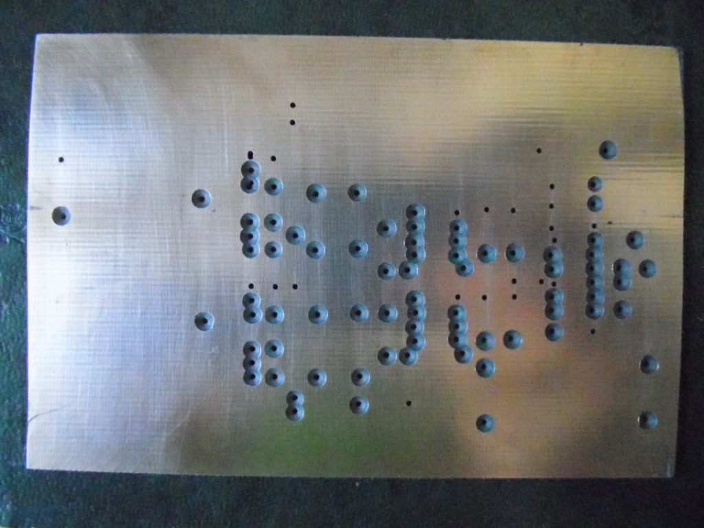

    Sur le circuit imprimé précédent, un des problèmes était que les pastilles sur lesquelles on soude les pattes des composants étaient trop étroites, au point que le perçage du circuit en emportait une bonne partie. C'est ce qui a causé le problème. Les pistes étaient aussi très étroites. Sur le nouveau circuit, j'ai veillé à ce que le problème ne se reproduise pas.
    http://forums.futura-sciences.com/at...1&d=1375352886
    Et voici le côté plan de masse:
    http://forums.futura-sciences.com/at...1&d=1375352908
    Je vais passer au montage, maintenant.

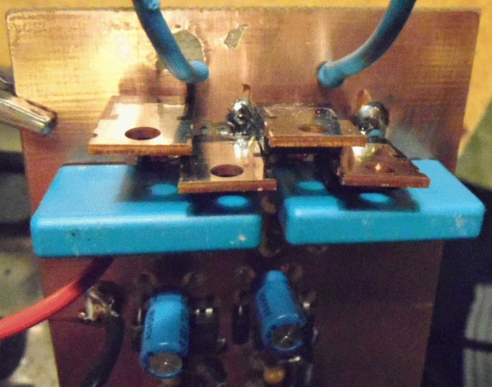

    Avant de passer au montage du nouveau circuit, j'ai remis en état le circuit précédent.
    Pour rappel, le circuit est le suivant
    http://forums.futura-sciences.com/at...1&d=1375599197
    La haute tension est réglable de 0 à 300 V au moyen d'un Variac. Les MOSFET sont des IRF 840. Pour les premiers essais, j'ai utilisé comme charge une résistance de 5 K. Afin de limiter le courant à travers les MOSFET, j'ai inséré provisoirement une autre résistance de 5 K en série avec la haute tension. De cette manière, même si les 2 MOSFET d'une même branche passent en conduction simultanément, on limite le courant de shoot through.
    En définitive, j'ai dû changer les 2 MOSFET du haut et l'IR2109 ... du bas. Comprend qui peut!
    Mais maintenant, ça fonctionne bien.

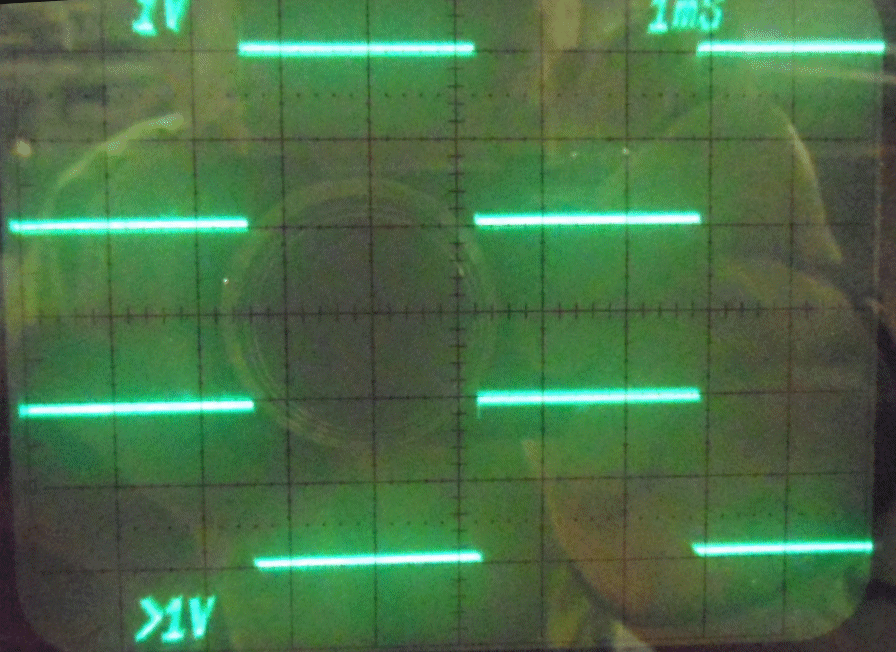

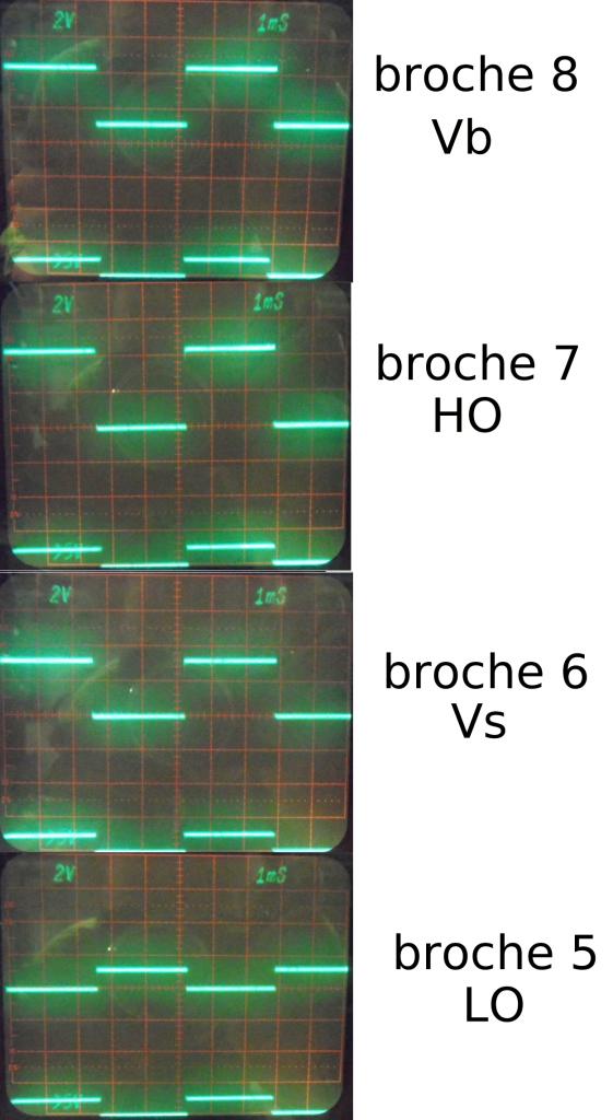

    Avec l'oscilloscope il est aisé de comparer les signaux présents aux bornes des deux IR 2109. Ils doivent être identiques, et en opposition de phase.
    Aux bornes de la charge de 5 K, avec une haute tension de 20 V, les signaux sont les suivants:
    http://forums.futura-sciences.com/at...1&d=1375599160
    Voyons maintenant quels sont les signaux aux bornes de sortie (5=LO, 6=Vs, 7=HO et 8=Vb) de l'IR2109 du bas du schéma.
    http://forums.futura-sciences.com/at...1&d=1375599035
    A la borne 5, LO est le signal appliqué au MOSFET du bas. C'est un créneau qui va de 0 à presque 15 V, la tension d'alimentation du 4047 et des IR 2109. La trace du bas est le signal de sortie de la paire de MOSFET du bas. il sert seulement à synchroniser l'oscillo. Noter l'opposition de phase entre les deux signaux.
    Vs est bien sûr le même signal que celui qui est présent à la sortie de la paire de MOSFET. Un créneau de 0 à 36 V. Sur cette photo, l'amplitude n'est pas la même car le réglage de la sensibilité des deux canaux n'est pas la même.
    HO est le signal appliqué au gate du MOSFET du haut. C'est un créneau qui part de 0. Le niveau haut est égal à la somme du signal de sortie (Vs) et de la tension d'alimentation des IR 2109.
    Ce signal est en phase avec le signal de sortie.
    Et finalement, Vb, c'est à dire la tension de bootstrap. Le niveau bas n'est pas égal à zéro, mais à la tension d'alim du 2109. Le niveau haut est le même que celui de HO.
    Encore une propriété intéressante du circuit: En l'absence de haute tension, on a des créneaux de 15 V (en opposition de phase) tant sur LO que sur HO. Il peut être utile de le vérifier lors des premiers essais, en appliquent uniquement la tension d'alimentation du 4047 et des 2109.
    Je vais continuer les essais aujourd'hui en augmentant la tension d'alimentation et en diminuant progressivement la résistance de la charge.
    Amicalement,
    Yvan
