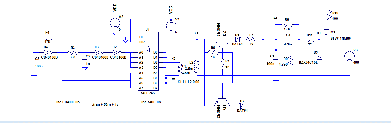

    Yvan_Delaserge

    Bonsoir à tous,
    En m'inspirant du montage bootstrap des drivers IR 2109, par exemple, j'ai imaginé le circuit suivant.
    http://forums.futura-sciences.com/at...1&d=1371933602
    Il permet de driver le MOSFET du haut, comme le ferait un driver IR2109, sauf que ces drivers sont limités à 600 V et donc on n'aurait aucune marge de sécurité si on utilisait le hacheur avec une tension du réseau doublée, c'est-à-dire 600 V.
    Le drive se fait comme on peut le constater, au moyen d'un optocoupleur, qui est alimenté grâce au montage bootstrap. Pour mémoire, le fonctionnement est le suivant:
    La diode rapide UF 4007 (diode de bootstrap) est bloquée en permanence, sauf lorsque la source du MOSFET du haut est mis à la masse par le MOSFET du bas. Lorsque cela arrive, la capacité de bootstrap (100uF) se charge à la tension Vcc (15V). Ce condensateur alimente le phototransistor de l'optocoupleur, ce qui va lui permettre, le moment venu, de commander le MOSFET du haut.
    L'alim 15 V est en tout temps protégée de l'effet destructeur de la haute tension, par la diode de bootstrap.
    Par rapport à la solution imaginée par Tropique, (dont le moins que l'on puisse dire est qu'elle est ingénieuse et surtout qu'elle a été testée, contrairement à la mienne), ça paraît presque trop simple.
    http://forums.futura-sciences.com/at...1&d=1371934490
    Qu'en pensez-vous?
    Est-ce que ça peut fonctionner?
    Notamment à la mise en route, qu'est-ce qui va se passer?
    Est-ce qu'il y a un truc que j'ai pas vu?
    Merci d'avance de vos commentaires.
    Amicalement,
    Yvan
  8. #98
    Tropique
    Re : Hacheur de puissance
    Cela peut peut-être fonctionner, je ne serais pas trop catégorique.
    Il faudra en tous cas faire des modifications: ajouter une résistance de quelques dizaines d'ohms en série avec la diode, pour limiter les courants de pointe et éviter un redressement de crête sur le ringing.
    Ensuite mettre une zener de 15V en // sur le condo pour la même raison.
    Et enfin, faire une vraie commande de gate: il est indispensable que celui-ci voie tout le temps une basse impédance, particulièrement pour de la haute tension.
    Il pourrait être bricolé en discret, mais il est plus simple et plus sur d'en prendre un tout fait: tout est prévu, et cela fonctionne de manière sure. Sans employer de driver dédié, il est extraordinairement facile de claquer un MOS. Voir les TCxyz et autres par exemple.
  9. #99
    Biname
    Je viens enfin de comprendre comment fonctionne le 'bootstrap' ! Merci.
    Le bootstrap devrait fonctionner et est beaucoup beaucoup beaucoup plus simple que les alim.
    Mais :
    1)
    il faudra laisser le temps aux condensateurs bootstrap de 100µF de se charger avant de commencer le hachage
    2)
    le PC817 est lent, temps de commutation 'typique' 6 µs et maxi 18µs, ça ralentira la commutation du mosfet et
    donc y augmentera beaucoup (100 à 200 fois) le dégagement de chaleur mais comme on ne commute que 200 fois par
    seconde, ca passera peut-être mais alors pourquoi utiliser de 'couteux' IGBT' ? Il faudrait optimiser
    les vitesses de commutation, voire changer d'optocoupleurs ? Les IGBT ne sont peut-être pas nécessaires
    à 200 Hz ???? En supposant que pendant la commutation, 50% de la puissance commutée est dissipée dans le
    mosfet on a : 200 x 2000W x 0.0001 x 50% / 2_mosfets = 10W par mosfet pour un temps de commutation
    de 100µs.
    3)
    lorsque l'optocoupleur cessera de conduire, la capacité de grille du mosfet ?20nF? se déchargera à travers
    les 10K ce qui prendra du temps (R.C = 200µs ) et ralentira donc la commutation off du mosfet et provoquera
    un échauffement du mosfet (il peut commuter en 50ns IIRC ?). Voir comment d'autres utilisent les optocoupleurs
    avec des mosfets. Remplacer ces 10K par 500 ohms.
    4)
    si on remplace les 10K sur la grille des mosfets par des résistances de 500 ohms, le temps de commutation off du
    mosfet tombe à 10µs. Le courant de collecteur de l'optocoupleur sera de ~50mA pendant 2.5 ms, courant pris sur le
    condensateur boostrap qui se déchargera alors de :
    c.dv = i.dt >> dv = 0.050A x 0.0025s / 0.0001 = 1.25V, il passera de 15 à 13.75V
    5)
    pourquoi pas d'optocoupleurs sur les mosfet du 'bas' ? Pas indispensables, c'est vrai.
    6)
    ne pas oublier les zeners de Fabang.
    7)
    optocoupleurs plus rapides plus puissants série FOD :
    http://www.fairchildsemi.com/ds/FO/FOD3120.pdf
    50 fois plus onéreux
    8)
    un pdf sur "Microcontrôleurs et contrôle d'alimentation à découpage"
    http://www.epn-online.fr/pdf/A1_8622..._Microchip.pdf
    Juste des infos !
    sauf erreurssss
    (cor : dans un message précédent, je calcule que la durée d'impulsion est de 25 ms, c'est faux, elle est de 2.5ms à 200 Hz )
    Beaucoup moins expérimenté que Tropique, je suis plus optimiste

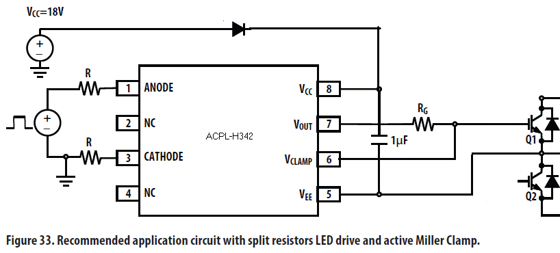

  12. #102
    Yvan_Delaserge
    Citation Envoyé par fabang Voir le message
    Il ne faut pas se faire trop de mal avec des montages exotiques. L'alimentation bootstrap est bien adapté au besoin (le découpage reste cyclique) et les photodrivers genre ACPL H342 ne sont pas très cher (dans les 2€) et ils sécurisent bien les montages.
    Courant de gate jusqu'à 2A ce qui permet de gérer les temps de commutations.
    Gestion de l'UVLO, ce qui évite les commutation foireuses quand le bootstrap n'est pas à son niveau nominal.
    Tension d'isolement au dessus de 1kV
    Dv/Dt supporté de 40kV/µs. Ce dernier paramètre est le plus important si les commutations sont rapides. Les problèmes de dépassement de Dv/Dt ne sont pas faciles à diagnostiquer.
    Merci Fabang pour cette référence intéressante.
    En fait on pourrait utiliser un ACPLH342 avec un montage bootstrap:
    http://forums.futura-sciences.com/at...1&d=1371986354
    Selon l'appliaction note, il faudrait une petite alim séparée.
    Amicalement,
    Yvan
