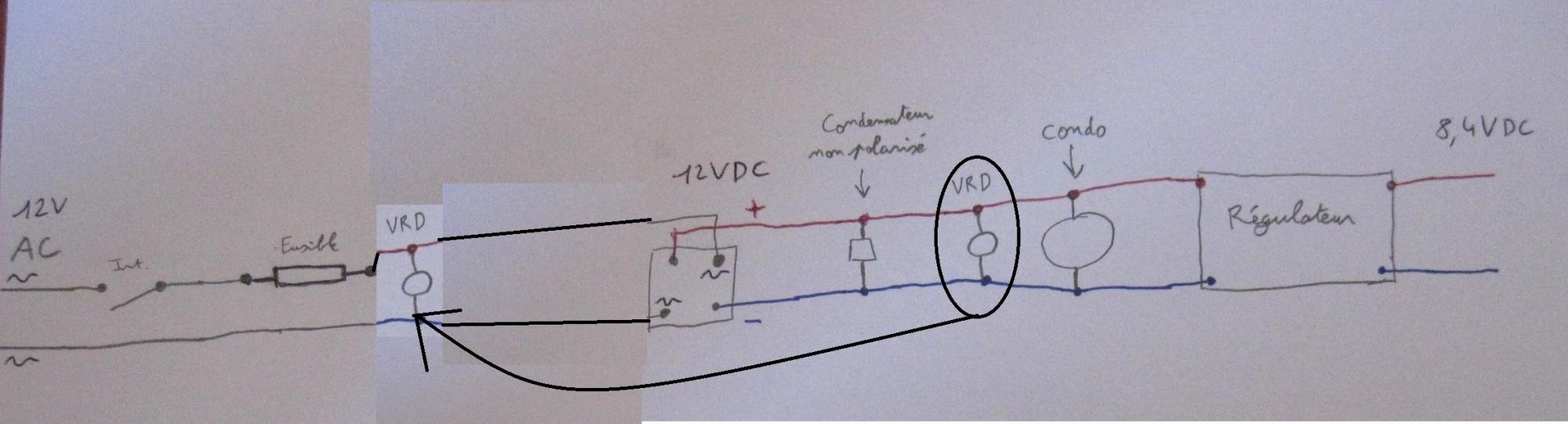

    Citation Envoyé par Mosfet_05 Voir le message
    en plus de ce qui a été dit, tu peux mettre la VDR comme tu l'a câblée mais avant le pont de diode (mais toujours après le fusible) dans le but de protéger tout le monde.
    Pièce jointe 247034
    Pour le câblage, veille à de bonnes soudures (sans être dans l'excès), a une bonne isolation des raccords et une bonne fixation des différents éléments.
    Bonjour à tous, je déterre ce sujet après plusieurs années.
    Pour rappel j'ai une moto enduro 2 temps qui fourni un courant alternatif d'environ 12v. Je souhaitais faire fonctionner des led puissantes en guise de phare, mais qui fonctionnent d'origine avec une batterie 8.4v
    J'ai utilisé le montage ci-dessus mais en 12v sans le module convertisseur de tension, avec des led 12v.
    Ça fonctionne mais mon phare led clignotte un peu quand ma moto tourne au ralentie, je suppose qu'elle ne doit pas fournir assez de jus ?
    J'ai récemment utilisé le montage complet avec le module convertisseur, en utilisant une lampe led fonctionnant normalement avec une batterie 8.4v.
    Mais la lampe clignote pas mal quand le moteur de la moto ne tourne pas assez vite. J'ai un montage avec 2 condensateur 4700uf 50v au lieu d'un seul 10000uf.
    - Est-ce que c'est à cause de ça? ou bien à bas régime la moto ne fourni pas assez de tension ou courant? (inférieur à 8.4v?)

    Ce qui m'interroge, c'est le schéma avec un pont de diode. Si on utilise la masse de la moto alors une diode du pont est en court-circuit.
    Ou alors je n'ai pas pigé le montage envisagé. C'est une lampe complètement indépendante ou c'est mis dans le phare ?

    f6exb: : L’alternateur (stator/rotor) fournit un courant alternatif directement
    proportionnel au régime moteur puis un régulateur limite le courant à 12v. Sur ma moto j'ai 2 fils qui arrivent vers mon phare.
    J'ai branché ces 2 fils sur le montage indiqué en photo précédemment dans la discution. La lampe est indépendante oui.

    Tu as un générateur qui fournit une puissance variable en fonction des rpm moteur... Son courant et sa tension de sortie vont baisser à bas régime.
    Tu pourrais lisser la tension avec des condensateurs, cela ne clignoterait plus mais il y aurait une baisse d'intensité lumineuse à bas régime. Si tu veux une luminosité maximum quel que soit le régime, il faut une batterie pour fournir du jus quand le moteur ne tourne pas assez vite, mais si tu acceptes que l'intensité baisse on peut le faire avec des condensateurs.
    Cependant le problème des drivers de LED à découpage qui sont dans tes lampes, c'est qu'ils sortent une puissance constante dans la LED, et donc ils tirent un courant en entrée qui est inversement proportionnel à la tension ! Et c'est binaire : si y'a pas assez de jus disponible, ça s'éteint.
    Par exemple un driver 12W va prendre 1A si tu l'alimentes en 12V mais si tu l'alimentes en 6V il prendra 2A au minimum. C'est l'inverse de ce que tu veux.
    Il faut un driver plus intelligent qui va baisser la puissance quand la tension fournie par l'alternateur baisse. Note que ce "circuit" peut être une simple résistance, si la tension des LEDs convient.

    > Mais j'ai mesuré 20v à la sortie de mon module qui transforme le CA en CC! Comment ça se fait?
    Car une tension alternative de 12V efficaces (RMS) a une valeur crète de 16.7V
    20V crète correspond à 14.4V efficaces.
    Les ampoules à incandescence auto "12V" marchent aussi bien sur du continu que sur de l'alternatif, donc ça convient bien... pour des ampoules à filament.
    Bien sûr après redressement on a la valeur crète...
    Il faut donc que tes LED supportent une tension max de 20V donc la mesure était nécessaire.

    Mais alors pourquoi en mesurant une valeur de 12v RMS, je trouve 20v après redressement au lieu de 16,7v?
    Il faut donc que j'utilise un abaisseur de tension pour revenir au 12v...
    Un site spécialisé moto vend un "Boîtier IEG Klorophyl", qui permet de passer de CA en CC, on m'a dit qu'il sortait la même tension que la moto, et qu'il permettait de "booster les crêtes" pour que les variations du courant n'existent presque plus. Qu'est-ce que ça veut dire "booster les crêtes"? comment peuvent-ils sortir la même tension?( pas de condensateur?) De quoi peut être composé ce boitier ?

    Je viens de refaire une mesure. J'ai 20v à la sortie de mon installation "à vide".
    Lorsque je branche une ou 2 lampes dessus, qui tirent au total environ 2A, la tension mesurée passe à environ 9v...
    Comment est-ce possible??

    ta régulation n'est vraiment pas terrible ...
    Perso, je prendrais un gros pont de diode pour redresser la tension AC vers DC, avec un gros condensateur pour emmagasiner de l'énergie, puis pour finir un régulateur abaisseur-élévateur de tension 12V 6A pour obtenir une tension de 12 volts stable ...
