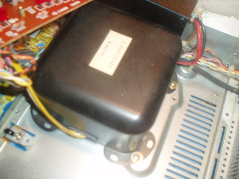

    invite543422351231
    Invité
    Re : travail sur ampli 100-200w
    Slt
    Voici une photo lors d'un démontage d'amplificateur (sanyo plus P20), le transformateur consomme 300 W (sous 220V (à l'époque) soit 1.3 A) pour que l'amplificateur crache 100 W par voie (en stéréo). Comme tu peux le voir le transformateur est "blindé" (une fine couche de tôle, de la résine et puis c'est tout). Donc comme dit tes transformateurs serviront au mieux de lest pour un petit parasol ou au pire tu fais un barbecue avec.
    invite91822b8c
    je comprends pas pourquoi je pourrais pas utiliser ces transfos ? j'ai déjà vu beaucoup de photos de personnes qui utilisent un transfo torique "banal" sans tôle et resines...
    voici le descriptif du transfo :
    2x18v / 4.40a en sortie, donc redressé il y aura une tension de 18*√2 = 25v
    25*2 = 50, ( p = UI ) donc 50*4.40 = 220w de sortie
    est ce juste ?
    Tropique
    Citation Envoyé par gabydu25 Voir le message
    est ce juste ?
    Non. Le problème n'est pas la tôle ou la résine, ni la puissance supposée, mais la tension: en supposant qu'il n'y ait aucune perte ni dans l'ampli, les redresseurs, etc, tu auras au mieux une puissance égale à 18²/8, soit 40.5W. C'est évidemment très optimiste, et tu as de la chance si tu t'en sors avec la moitié dans des conditions réelles.
    L'avantage, c'est que le transfo restera glacé: il ne sentira même pas la charge.... en plus, la perte de niveau sonore ne sera que de 10dB par rapport à ton objectif de 200W, ce qui correspond subjectivement à une impression de volume divisée par deux. Donc, d'une certaine manière tu es à peu près bon, il suffit de bien vendre ton cas pour expliquer la petite perte apparente (qui sera d'autant plus dure à détecter que tu ne seras jamais dans les conditions d'un test A/B live)
