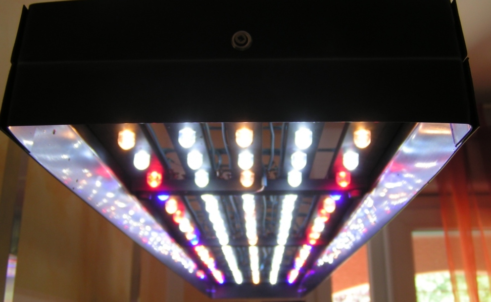

    voila, je me lance dans un petit projet, la fabrication d'une rampe de led pour aquarium.
    vu les prix exorbitant pratiqué dans le commerce (et même sur internet) j'ai commencer à me renseigner sur des forums d'aquariophilie et je me suis apperçu que ce type de projet à été réaliser et fonctionne parfaitement.
    voila le type de rampe que j'aimerai réaliser:
    http://forums.futura-sciences.com/at...1&d=1455040398

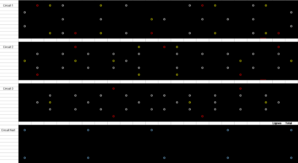

    maintenant la chose ce complique car j'aimerai créé 4 circuits différents (allumage différé des circuits pour simuler un lever et un coucher du soleil via multiprise programmable.. on m'a parler de modules électroniques qui permettent de faire la même chose mais je ne me sent pas de taille avec ce genre de technologie..)
    http://forums.futura-sciences.com/at...1&d=1455041279
    (image prise sur une page dont je m'inspire pour ma réalisation perso, je tiens à remercier Gillou qui a mi ça en ligne)

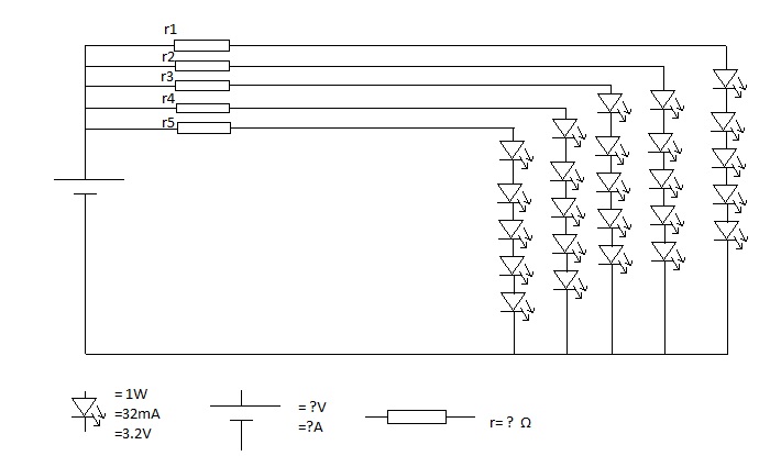

    Voila, après m'être pris la tête sur "paint" (faute d'avoir proteus) j'ai réussis à schématiser le circuit que j'aimerai avoir.
    mais pour 25 led je compte 8 ampères ... ça me parait démentiel ?!
    http://forums.futura-sciences.com/at...1&d=1455053573
    sachant que j'en ai 3 comme ça à faire, sur une prise standard 16 ampères ca ne passera jamais !? je suis largué

    Citation Envoyé par Yanick62 Voir le message
    Où as-tu été pêcher ces 8 A ?
    C'est obligatoire 5 led en série ?
    invitec067d6fa
    Re : alimentation circuit Led
    non non ce n'est pas obligatoire mais si je met les 25 en parallèle ca me fait 0.32mA *25 = 8A :/ et une alimentation 5V 8A ca fait 40W donc 3 comme ca n'est pas du tout économique :/

    32mA par led, pas 0,32, ce qui fait 0,8A !
    inviteede7e2b6
    sur ton shéma , tu as 5 branches ( et non pas 25 ) à 32 mA
    ce qui fait un courant total de 32 x 5 = 160 mA = 0,16 A
    invitec067d6fa
    ça commence à rentrer =) donc je vais certainement partir sur un montage des 25 leds en parallèle (je verrais plus facilement à l’œil si l'une d'elle grille)
    je cherche donc une alimentation 5V 0.8A (800ma donc?) je pense que ça ce trouve assez facilement et pour pas trop cher.

    c'est un montage énergétiquement absurde !
    invitec067d6fa
    qui consomme trop ?
    inviteede7e2b6
    oui , en pure perte !
    invitec067d6fa
    avez vous une idée de montage qui serais le meilleur pour ces 25 leds ?
    inviteede7e2b6
    ton message #7
    invitec067d6fa
    c'est moins facile à trouver une alimentation minimum 16v 160ma par contre
