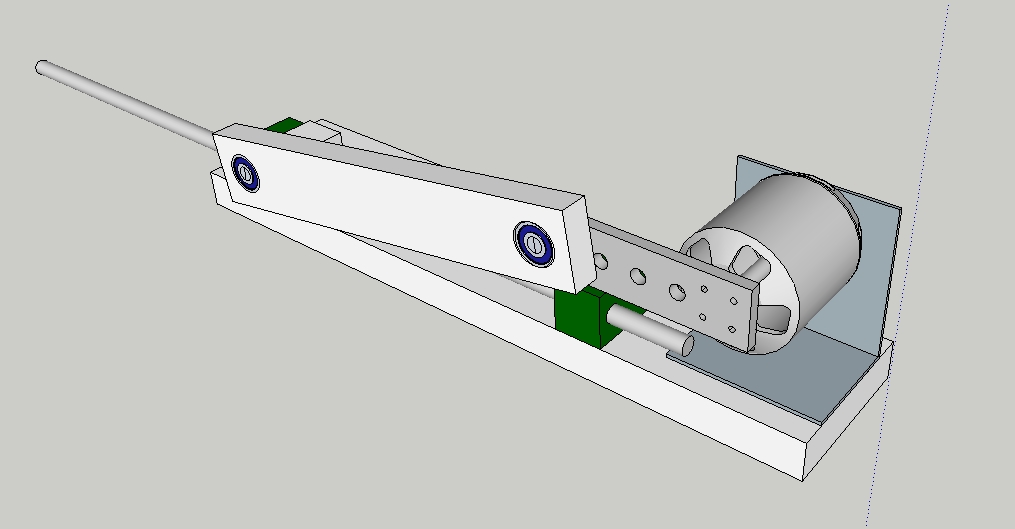

    Salut a tous,
    J'ai un assez gros moteur brushless de modelisme aero que je compte utiliser dans un projet mais il devra tourner entre environ 0 et 400 tr/min avec le plus gros couple possible.
    Or, pour l'instant il est prevu pour tourner dans les 9000 tr/min et a un couple assez faible a très bas regime ...
    Les caracteristiques du moteur sont :
    Turns: 14T
    Voltage: 10S Lipoly (~37v)
    RPM/V: 245kv
    Internal resistance: 0.018 Ohm
    Max Loading: 70A
    Max power: 2700W
    J'aimerais donc rebobiner mon moteur pour le rendre plus coupleux et plus lent (si j'ai bien compris je dois rebobiner avec moins de tours et du fil de plus gros diametre) mais je ne sais pas combien de tours ni quel diametre utiliser donc existe t-il des formules pour calculer tout ca en fonction du resultat que je souhaite ?
    Si quelqu'un a des idées je suis preneur en tout cas
    Merci a ceux qui me repondront

    Re : Rebobiner moteur brushless pour gagner en couple
    PIXEL c'est pour faire cette "machine"
    http://forums.futura-sciences.com/at...1&d=1481729170
    Et gcortex du coup la seule solution est un moteur brushless couplé à un réducteur ?

    Et tu as fait des mesures :
    Force nécessaire , vitesse , course ?
    invite588e47d2
    Niveau force je pense qu'il me faut au moins une 10 aine de kg pour avoir quelque chose de viable ( donc sachant que le point de fixation le plus éloigné du centre du moteur est situé a 8cm ça me donnerait un moteur avec un couple d'un peu moins de 10 N.m si je ne me trompe pas ) et niveau vitesse entre 0 et 400 tr/min mais il faudrait que le couple soit déjà a 10 N.m dès les premiers tr/min mais je ne sais pas si c'est possible :/
