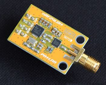

    Tu dit que tu utilise un module RF24L01+ !
    As tu testé la portée de ce module ?
    Les modules avec antenne PCB n'ont qu'une centaine de mètres de portée.
    Le datasheet dit jusqu'à 1km.
    Certains site disent "avec de la chance" LOL.
    D'autres vendent des modules en disant 1.8km...
    Bref , y a de tout avec le même circuit.
    Apparemment celui de la photos as un connecteur, y a t il aussi un ampli intégré en plus ?
    un lien sur ce modèle serait sympa.
    Il a un circuit pour booster la puissance effectivement, il est donné pour + d'1km avec une antenne baton (pas terrible), moi je l'ai testé avec antenne trèfle:
    https://www.tindie.com/products/ICSt...ll_prod_search

    Sais tu s'il y a un PA comment il font la réception ?
    (car l'antenne est après le PA et la sortie du RF24 est connecté au PA, ou alors il faut 2 modules)
    Oui il y a un PA, après comment est fait le truc, je ne sais pas trop.

    J'ai posté "une discussion sur le NRF + PA" !
    C'est le cas de "ton module"
    Ils disent 1.4km , mais ne précise pas le mode .
    A mon avis en duplex ça ne fonctionne pas ?

    Car il a 2 modes de fonctionnement.
    Un sécurisé avec réponse du récepteur et acquits.
    L'autre simple comme une simple télec classique.
    Et la transmission sécurisée oblige le récepteur à émettre donc à avoir la même puissance d'émission.
    Les circuit vendus sont vendus sans schéma, et si on regarde les photos de PCB avec PA .
    Celui ci par exemple
    ou là
    ou là
    pas de commutation !
    Les nouvelles télec 2.4ghz , scannent la bande avant de déterminer le canal choisi sur les 128 disponibles.
    Alors la question, c est comment avec une antenne réception non commutée ?
    Je pense que la plupart des caractéristiques des produits "made in China" sont gonflées artificiellement afin d'attirer le client.
    Les mêmes produits sont parfois vendus avec des caractéristiques différentes.
    Mon dernier achat une simple alime 12V 2A , en fait après test elle fait seulement 1.43A..
    ( vu le prix on ne va pleurer ! ça fonctionne tout de même, mais , combien de temps ? Car votre marge de sécurité calculée est détruite par ces mensonges))
    Soit plus de 25% en moins qu'annoncé et en plus c'est inscrit dessus 2A !
    Même parfois ce qui est écrit est délirant pour un électronicien, par exemple; comme 12V 2A pour LEDs de 50W, alors que la puissance annoncée est de 24W et en réelle en fait c'est encore moins...
    Enfin, donc ces histoires de portée annoncée et en fait réelles, ça me laisse assez méfiant.
    Sachant que la radio c'est vraiment pas la sureté absolue du résultat.
