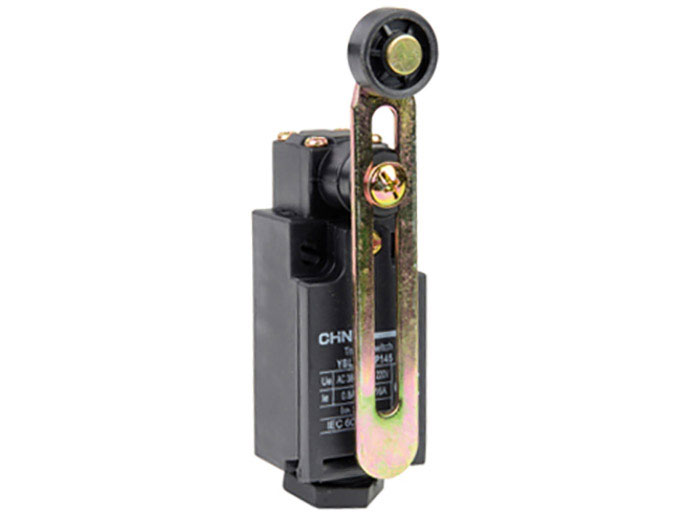

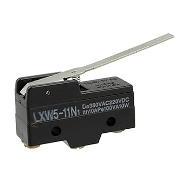

    Remoi, C'est pas trés compliqué de demander à goggle "leinterrupteur de fin de course à levier...long ! "
    https://images-na.ssl-images-amazon....gL._SY355_.jpg
    Là on peut modifier la longueur du levier:
    https://www.dealec.fr/images/prod/In...g-reglable.jpg
    Bon we
    re-rer-re
    juste un truc, le premier c'est déjà un sacré bestiau, mais le deuxième, c'est un monstre genre 35x35x100mm + le levier , si son boitier ne fait que 55mm de profondeur, mais on ignore les autres dimensions
