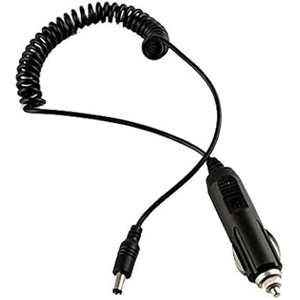

    L'adaptateur que j'ai déjà ressemble à ça :
    https://images-eu.ssl-images-amazon....S436_QL65_.jpg

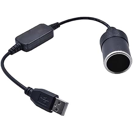

    Ou vaut-il mieux le connecter directement au port USB de la batterie via ça :
    Le problème avec cette solution c'est que l'ampérage risque d'être trop faible.
    ca, c'est une alimentation d'un PC portable qui se branche sur la prise allume-cigare et qui donne 19V DC
    je ne sais pas ce que c'est . Ne donne pas le lien sur l'image, mais sur le site du vendeur
