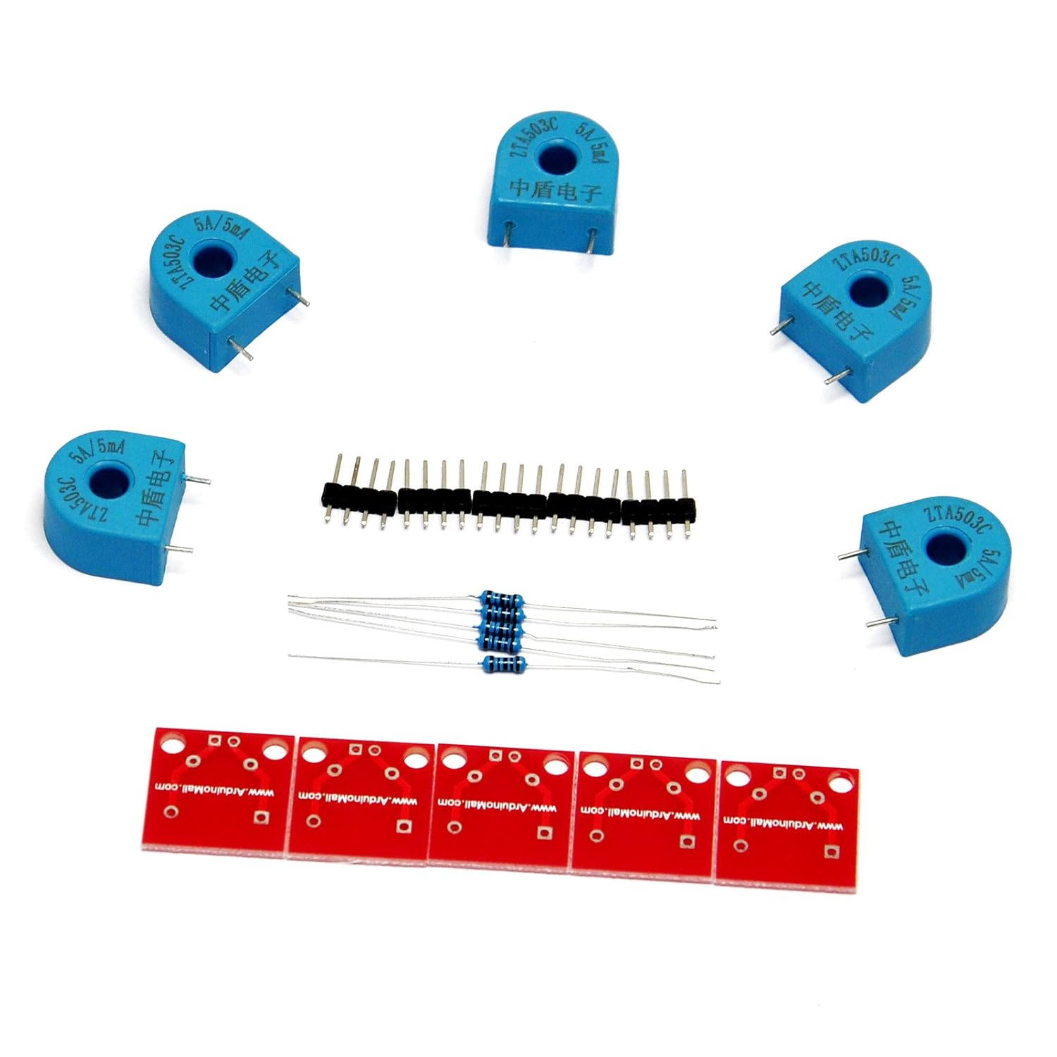

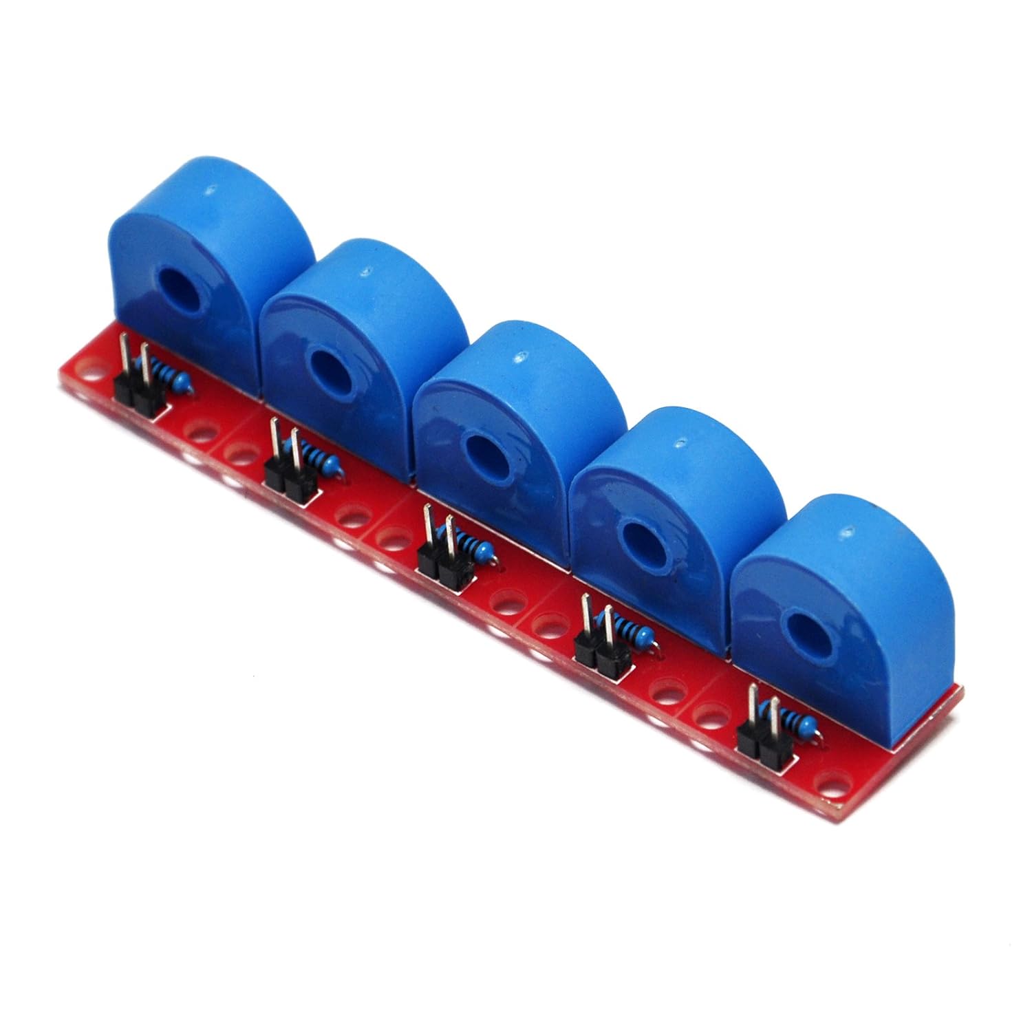

    A propos du module suivant:
    http://www.energiazero.org/arduino_s...sor_module.pdf
    Si je commande ces modules (2 mois de livraison de la Chine)... la bobine est limité a 5A. Si je connecte ce module sur entrée analog de ma carte arduino et que je depasse (soit 15A), vais-je obtenir une lecture plafonnée de 5A, ou ca va sauter ma carte arduino ?
    Car je veux simplement savoir si mon moteur de 15A fonctionne ou pas !
    Donc si j'aurais comme information 5A, et que l' équipement tire 15A, je pourrais donc interprété ca que mon moteur de 15A est en fonction ! J'ai vraiment pas besoin de précision !
    ben oui, même avec 5A
    C'est un transfo d'intensité de rapport 1/2500
    Pour un courant de 5A AC, tu as un courant de sortie de 5/2500= 2mA
    Si tu mets une charge de 1000 ohm, tu auras une tension alternative de 0,002*1000= 2Veff AC
    Si tu le branches directement sur ton µC, il ne va pas aimer les alternances négatives !
    Faut passer par un ampliOP (LM324 par exemple) , un redresseur et un filtrage
    Par contre, si tu dépasses 5A (et en restant en dessous de 20A) , le clamp fait par le montage limite la tension de sortie
    PS : Attention ! Ne jamais faire fonctionner ce transfo sans charge externe , sinon, il explose ....

    Pas très claire cette doc on y cause effet Hall mais au final cela semble un transfo 1/2500 ce qui correspond bien à 2mA pour 5A comme la resistance de charge est spécifiée @10 ohm il faudra rajouter un AOP pour avoir quelque chose de mesurable par l’Arduino car 20mV c'est trop petit.
    Donc si je comprend le principe de ce module, cette bobine ne fait que creer un voltage...
    Et c'est quoi un AOP ?

    Citation Envoyé par myst33 Voir le message
    C'est un transfo !
    Un ampli opérationnel
    Par contre la littérature donne tantôt 1/1000 ou 1/2500 pour le ratio ????
    http://www.zeming-e.com/file/2013_10_18_092757.pdf
    Par contre, il semble qu'on puisse utiliser une résistance de charge plus grande .
    Dans ce cas, un pont de diode+une Zener+un RC et on a une info DC digérable par une entrée TOR de ton µC
    myst33
    Re : Sonde qui detecte la consommation d'un appareil sur courant alternatf
    Alors c'est pour cette raison qu'il y a une résistance de souder sur cette carte !!!
    Quelle valeur ?
    myst33
    Quelle valeur ?
    Oui c'est dur la dire selon la photo du vendeur :
    https://images-na.ssl-images-amazon....L._SL1500_.jpg
    invitee05a3fcc
    Sans garantie, ça ressemble à des 10 Ohm
    Tu mets une 4,7K
    Tu prend une lampe 100W (filament ou halogène mais pas EcoFluo ni LED) qui passe donc 0,44A et tu mesures la tension de sortie en AC
    - Si tu mesures 0,7V, c'est un 1/1000
    - Si tu mesures 0,29V, c'est un 1/2500
    Maintenant, tu passes 3 fois le fil dans le trou ( donc un bobinage de 3 spires), tu dois mesurer le triple

    Alors je vais a la place acheter 5 Buck adapteur convertisseur (3$ chaque en Chine) qui lorsque alimenté a 120Vac ou 240Vac me donnera du 5VDC, et je les installerai après l'interrupteur de mes 5 outils tel mon banc des cie et les autres ! Et là ma carte arduino par 5 ports différents saura si un outil est en fonction ou pas et s'occupera de démarre le relay du dépoussiérer!
    Merci pour tout Daudet78
    invitee05a3fcc
    J'avais pas pensé que le transfo générait un voltage l'alternatif ...
    parce qu'un transfo délivre un signal DC ? Tu vas avoir le prix Nobel ....
    Alors ca complique les choses, car lorsque je recevrais mes pièces par la poste je n'aurais pas de oscilloscope pour ajuster tout ca !
    Pas besoin d'oscillo (bon, c'est mieux !) ! un contrôleur universel te permet de faire le réglage . Si tu mesures un signal AC de 5Veff , il fait 7V crête
    Ouais ... mais si ton appareil à son interrupteur OFF, tu sais qu'il est alimenté mais il n'est pas en marche !

    Comme tu sembles disposer d'un Arduino, tu peux utiliser la méthode suivante: http://wiki.mchobby.be/index.php?tit...le_view_mobile
    Pour choisir le capteur de courant tu dois tenir compte de la sur intensité absorbé par un moteur asynchrone au démarrage (environ 3 fois l'intensité nominale).
    myst33
    Citation Envoyé par adipie Voir le message
    Le lien que tu m'as envoyé est très clair ... merci, mais comme tu dis si bien, un moteur surtout un de 2HP au démarrage a un gros peak !
    Je prendrai pas de chance et j'abandonne l'idée de cette méthode. J'aime bien l'idée du capteur de son de USMC, et c'est sans risque pour l'outils ni pour la carte arduino !
    Merci a toi, USMC, Daudet78 et les autres intervenants !
