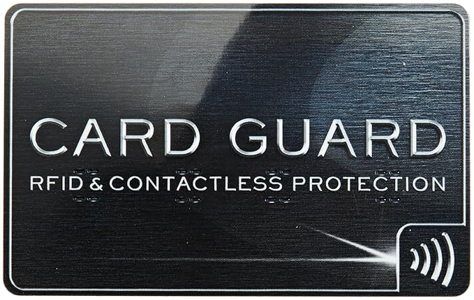

    Bjr à toi,
    Le nom , la marque le modéle du produit...c'est cela une référence!
    De plus une photo serait un plus pour lire éventuelle ce qu'il peut etre imprimé sur cet objet.
    https://forums.futura-sciences.com/e...s-jointes.html
    Exemple : là on a ,au moins, le nom de la marque.
    https://images-na.ssl-images-amazon....7L._SX679_.jpg
