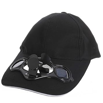

    Si c'est pour faire ça:
    https://images-na.ssl-images-amazon....NL._SY355_.jpg
    Autant acheter directement: 5 euros et port gratuit ! et..sans pile (mini panneau)

    C est un module pour la ventilation du casque mais je sais pas vraiment si je doit rire
    Ou le dire qu on est sur un forum ou on critique avant d aider
    Mais je dit ça en restant vraiment objectif
    Merci quand même

    Remoi,
    AVANT d'aider....il faut cerner et définir les VRAIS problémes.
    Pas se contenter je veux ça (6watts) avec une pile ( dont je suis
    incapanble de me rendre compte qu'elle ne pourra PAS convenir.)
    Qui doit rire ?
