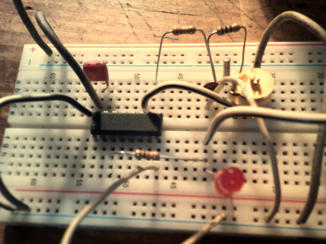

    Bonjour à tous, j'ai l'intention de construire une horloge murale ( heures minutes et secondes ). J'ai trouvé le plan d'un générateur de signal carré que voici:
    J'ai cablé une platine d'essais pour tester le montage, rien ne fonctionne. Le quartz a un diamètre de 2 mm et une longueur de 6 mm (cylindrique) que je ne crois pas compatible avec ce montage. Merci de m'aider à faire fonctionner ce petit montage. Voici une photo de ma platine d'essais.
    f6exb
    Re : Générateur 1 Hertz ne fonctionne pas
    Comment veux-tu vérifier un fouillis pareil ? On ne voit pas d'où partent et où arrivent les fils.
    Je n'ai pas l'impression que la pin 12 soit reliée.

    Re, f6exb bravo, la pin 12 n'était effectivement pas connecté, elle devait ètre relié à la masse. J'ai mis le conducteur, maintenant la led clignote en 2 hertz. Merci et bravo

    hey. il me semble que tu auras besoin d'un quartz spécialement precis dis "quartz d'horloger" . Un quartz normal va créer un décalage trop gênant.

    Re, merci à tous. De toute manière on peut ajuster CV2 pour régler avec précision la fréquence à l'oscilloscope ou un fréquencemètre. J'utilise Soundcard Scope comme oscilloscope PC et fréquencemètre.

    Voir aussi si il ne serait pas avantageux de remplacer le total par une RTC DS3231 même pour n'utiliser que la sortie 1Hz. En plus, il y a tout le reste.
