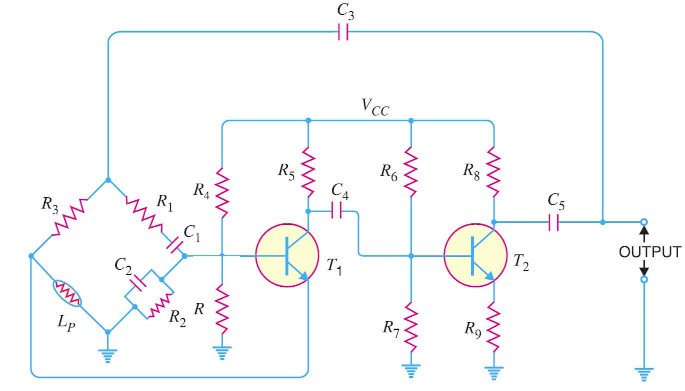

    Je souhaite calculer l'impédance d'entrée au niveau de la base du transistor T1.
    1/Z=1/R4+1/R+1/Rin
    Rin=beta(re+RE)
    Mais comment calculer RE ?
    R3 est nul car on prend pas en compte la branche après le collecteur du T1, donc RE=Lp ?
    wadafukou
    Re : Impédance d'entrée sur un pont de Wien avec transistors
    R3||Lp
    Ne pas oublier la capacité en parallèle et mettre un potard pour avoir un gain autour de 3.
