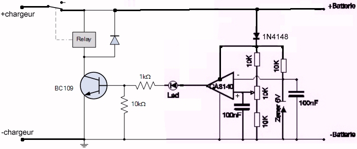

    Comme le circuit à thyristor n'est pas de première jeunesse, autant faire carrément dans le vintage. Un bon relais et hop!
    Nom : CHARGE11.jpg
Affichages : 383
Taille : 66,9 Ko
    Mais une question se pose avec un relais, il faudra un comparateur avec un peu d'hystérésis.
    Donc, comment faire pour AJOUTER de l'hystérésis au comparateur?

    Re : Protection d'un chargeur de batterie contre les inversions de polarité
    Le circuit d'origine était simple et efficace . . .
    Ici la régulation va être dépendante en partie (peutêtre acceptable) de la 1N4148.
    Le relais va commuter à quelle fréquence ?
    Le thyristor une fois activé conduit en permanence jusqu’à ce la tension à ses bornes ou que le courant qui le traverse devienne nul; cette configuration se reproduit 100 fois par seconde du fait du redressement du courant de charge par un pont de diodes à la sortie du transformateur
    Il y en a qui ont oublié que le chargeur n'est pas filtré et passe par Zéro!

    Intéressant. Quelle va être cette influence? et par quel mécanisme? Je comprends que la tension aux bornes de la batterie, traitée par le comparateur, va être réduite de 0,7V, mais il suffit de régler le potentiomètre pour obtenir la tension batterie désirée, non?
    Ben justement, il s'agirait de faire en sorte que le comparateur ait un hystérésis correspondant à une cinquantaine de millivolts. Le relais s'enclenche lorsque la tension aux bornes de la batterie est de 13,75 V et se déclenche lorsque la tension atteint 13,80 V.
    Alors, pour donner un hystérésis au comparateur, il faudrait une résistance d'une centaine de kOhms entre la sortie du comparateur et l'entrée non inverseuse.
    Mais ici, l'entrée non inverseuse a un potentiel invariable, grâce à la Zener. Donc comment faire? ajouter une faible résistance entre la Zener et l'entrée non inverseuse?
    Hystérésis:
    En plus de la température, qui va influencer la tension et donc le courant zener, d'une diode à l'autre les caractéristiques vont varier.
    C'est un peu bricolo !
    Tu va donc filtrer sérieusement l'alimentation et changer de paradigme ?
    A mon avis il est préférable de partir d'un autre schéma.
    avec Vbat= 13v la tension d'alimentation passera de 12,44v à 12,36v de 0°C à 50°C
    La zener ne verra rien...
    On parle d'un chargeur de batterie, pas d'un VCO antilog
  23. #53
    Rectification Alim. AOP =
    12,36v à 0°C
    12,44v à 50°C
  24. #54
    Comme d'habitude, en ajoutant une résistance entre la sortie du comparateur et l'entrée non-inverseuse -- mais il faut supprimer lefiltrage de celle-ci ou ajouter une résistance série pour découpler dynamiquement l'entrée du comparateur et le condensateur.
    En effet, il faut que la diode soit en série avec l'alimentation du comparateur seulement.

    Il faudrait réfléchir un peu pour optimiser le choix des composants, éventuellement ajouter une zener ou autre pourlimiter le Vgs de MOSFET, mais dans le principe, ou aurait qqch comme :
    et le fichier ASC : Draft4.asc
