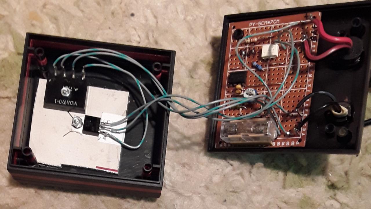

    Yvan_Delaserge
    Re : Protection d'un chargeur de batterie contre les inversions de polarité
    J'ai realise le montage et il y a deux questions que je me pose:
    1) Avec le montage alimente sous 12 V et selon le reglage du potentiometre, la sortie du comparateur prend les valeurs 0 ou 6 V.
    Est-ce bien ce que l'on doit obtenir? Ou bien est-ce que les tensions de sortie du comparateur devraient etre soit 0 V soit une valeur plus proche de 12 V?
    2) Sur le montage, on voit que la resistance en serie avec la LED rouge et la LED de l'optocoupleur a une valeur de 5 KOhms. N'est-ce pas excessif? Il me semble que l'on devrait avoir un courant d'environ 15 mA dans les deux LEDs. Une resistance de 500 Ohms ne serait-elle pas mieux a sa place?
    Un civet, un plat de côtes et puis, glissez-moi une petite paupiette avec.( Lino Ventura)
    Yvan_Delaserge
    Voila, j'ai remplace la resistance de 5 Kohms par une de 380 Ohms. La LED s'allume maintenant.
    Mais je rencontre maintenant le probleme suivant: L'hysteresis du comparateur est beaucoup trop importante.
    Si je regle le potentiometre pour que la charge de l'accumulateur s'arrete a 13,8 Volts, alors la recharge ne debute que lorsque l'accumulateur est decharge jusqu'a 11,4 Volts. C'est beaucoup trop bas.
    Comment faire pour reduire cet enorme hysteresis de 2,4 Volts?

    Yvan_Delaserge
    Je me demande si le probleme ne pourrait pas venir de la resistance de 10 kOhm qui alimente la zener?
    On a moins de 1 milliampere qui circule dans la Zener. Est-ce suffisant pour assurer que la tension aux bornes de la Zener reste constante lorsque la tension d'alimentation varie?
    Parce que si ce n'est pas le cas, les deux tensions a l'entree du comparateur vont varier. L'une juste un peu plus vite que l'autre, ce qui expliquerait le fort hysteresis.

    Yvan_Delaserge
    Voilà, j'ai fait les mesures.
    Le montage est alimenté en connectant une alimentation de laboratoire à la place de la batterie. Le thyristor et le chargeur (à gauche sur le schéma) ne sont pas connectés.
    La tension aux bornes de la Zener reste stable à 6,1 V pour une tension d'alimentation comprise entre 7,2 et plus de 15 V. Donc le problème ne vient pas de là.
    La LED s'allume si la tension de l'alimentation (là où se trouverait la batterie) est inférieure à 10,9 V.
    Elle s'éteint si la tension est supérieure à 13,4 V.
    Ce n'est pas satisfaisant. C'est bien de stopper la recharge dès que la batterie atteint 13,4 V ou même un peu plus. Mais on ne peut pas laisser la batterie se décharger jusqu'à 10,9 V avant de la recharger.

    Yvan_Delaserge
    Souci, là. Ca devrait être 0 (ou presque) et 10V. A moins d'avoir surchargé la sortie.
    En effet. C'est bien la question que je me posais en #7.
    Je vous communique avec plaisir que le montage fonctionne maintenant.
    J'ai commencé par refaire le même montage sur une plaque d'expérimentation sur laquelle on peut enficher les composants. J'ai pu me rendre compte que le montage fonctionne avec un hystérésis négligeable. Et que la tension de sortie du comparateur au niveau haut est de 10 V.
    Retour donc au premier montage, réalisé sur plaque d'expérimentation avec composants soudés. En regardant de très près, je me rends compte qu'il y a un contact entre les broches 5 et 6 ( respectivement output et offset null) de l'IC!
    Nom : CA3140B.jpg
Affichages : 674
Taille : 24,8 Ko
    Une fois le problème réglé, le premier montage fonctionne correctement lui aussi. L'hystérésis est maintenant d'une dizaine de mV.
    Merci à tous pour votre aide et désolé pour cette erreur de débutant (que je suis, à n'en pas douter!)

    Voila deja le montage a optocoupleur. Il marche bien. Je viens de recharger ma premiere batterie. Je n'ai plus qu'a fermer le boitier.
    Nom : 20220814_140334.jpg
Affichages : 654
Taille : 110,8 Ko
    Ce montage est destine a etre branche en permanence sur une batterie, pour l'empecher de se decharger. Le montage est alimente avec un petit transfo, ceux qui ont la forme d'une grosse prise a brancher au mur.
    J'ai aussi un gros chargeur de batterie de voiture, de type ancien et je vais l'equiper avec un autre montage a thyristor. C'est pour cette raison que j'aimerais ameliorer un peu le montage si c'est possible.
