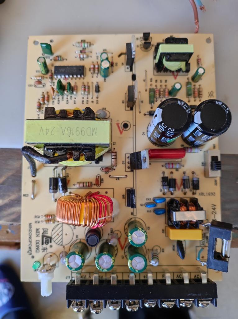

    je possède une alimentation 5,12,24volts pour jeun d'arcade.
    quand je la branche au secteur 220volts,j'entends un cliquetis mais pas de tension sur les sorties
    je joint des photos
    pouvez vous me donner quelques conseil pour me dépanner
    f6exb
    Re : alimentation 5 ,12, 24volts pour jeux d'arcades en panne
    Est-ce que tu mesures une tension aux bornes des deux condensateurs de 200 V ?
    (SANS Y METTRE LES DOIGTS !!!)
    xavier54
    oui je mesure 160volts
    f6exb
    En 230 V, les deux sont bien en série pour un total de 320 V ?
    Quel est le circuit à 16 pattes en haut à gauche ? (la photo est floue.)

    le circuit intégré en haut a gauche est un TL494
    cette alimentation peut faire les deux tensions110 volt et 220volt avec inverseur
    on voit cet inverseur a droite au milieu
    vu son âge il est fort possible que les condensateurs en tête (les 2 gros en série) soient à changer, c'est une panne récurrente sur ce type d'alim.
    On voit bien le commutateur qui permet de sélectionner 110V ou 220V.
    Le cliquetis que tu entends est le "décrochage", le transformateur sature légèrement provoquant ces sons, l'alim est en surcourant et la détection se déclenche pour sécuriser l'étage à transistor.
    Le filtrage d'entrée est sensé fournir une tension redressé avec un minimum d'ondulation, si cette ondulation est trop importante le circuit de commande va "décrocher", provoquant une mise en sécurité cyclique (le bruit que tu entends).
    Je commencerai par changer ces 2 condensateurs.
    Attention ils doivent supporter le courant RMS requis, donc prends les mêmes références ou des équivalents exacts.
    Prends un modèle 105°C et 5000h minimum de durée de vie.

    Hum... tu ne peux pas voir "comme ça" que ces condensateurs sont bons ou pas.
    Un condensateur à une durée de vie et ça tu ne peux pas le deviner ni même le tester avec certitude.
    Un convertisseur est dimensionné avec des limites fonctionnelles, si le taux d'ondulation est trop important les caractéristiques ne seront pas tenues voir l'alim décrochera comme déjà dit.
    Les condensateurs de sortie s'ils sont épuisés peuvent aussi dérégler la boucle de régulation et provoquer une mise en sécurité.

    Le transfo est ce qui permet d'isoler le coté primaire (le coté raccordé au secteur) avec le secondaire (la sortie qui alimente tes équipements).
    Vu la carte c'est une alimentation en demi-pont à mon avis, vu le petit transformateur driver au fond qui pilote les 2 transistors de découpage.
    Si le fusible à grillé ce n'est pas bon signe.
    Je suppose que tu parles d'un des 2 transistors de découpage, faut te suivre
