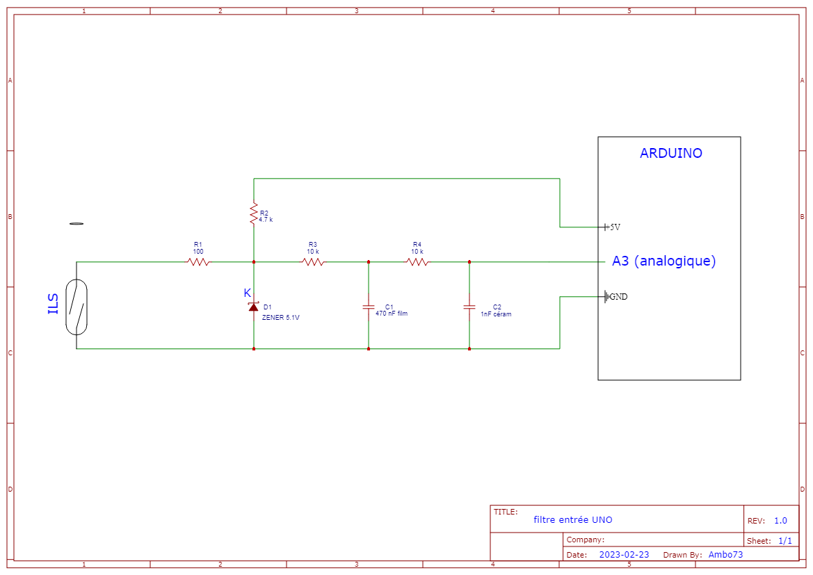

    merci beaucoup pour vos interventions et remarques pertinentes.
    Je vais tacher de donner des réponses pour chaque intervention mais avant, je vais décrire rapidement l'ensemble dans lequel il doit s'insérer.
    Il s'agit d'un système d'alarme de maison. Il est constitué par:
    - deux lignes filaires périmétriques consistant chacune en plusieurs ILS câblés en série et accrochés aux diverses portes et fenêtres (réalisées par mes soins)
    - un ensemble électronique dont l'élément principal est un ARDUINO UNO et dont le rôle est de gérer toutes les fonctions de l'ensemble (réalisé par mes soins)
    - un boitier d'alarme complémentaire ETIGER dédié à des détecteurs volumétriques, à une liaison GSM (pour communiquer avec mon Smartphone) et connecté à une alarme extérieure (commerce)
    - une alimentation 5Vcc sur accus rechargeables, alimentée sur secteur (commerce)
    J'ai programmé l'Arduino de façon à assurer plusieurs fonctions dont la principale est d'envoyer une information au boitier ETIGER dès que l'un des ILS est ouvert, ce qui a pour effet de déclencher la sirène et d'envoyer un message GSM. En fait d'information, il s'agit de l'ouverture des contacts NF d'un relais (contact NF fermé: ETIGER en sommeil, contact NF ouvert: ETIGER déclenché)
    Normalement tout marche très bien sauf que de temps en temps (sur des périodes plus ou moins longues) et de façon totalement aléatoire, l'alarme se déclenche. Elle se remet en veille automatiquement. Lors de ces déclenchements intempestifs, aucune ouverture n'a été actionnée. C'est très gênant car on ne sait plus distinguer l'intempestif d'une éventuelle réelle intrusion.
    Selon moi, il peut y avoir plusieurs raisons:
    raison 1: les lignes filaires périmétriques sont défectueuses. Les fils font tout le tour de la maison et il peut y avoir un mauvais contact quelque part. Probabilité estimée 1/5
    raison 2: un des ILS est défectueux. Probabilité estimée 0/5
    raison 3: le programme de l'Arduino a un bug dans une des routines. Etant donné le coté très aléatoire du pb, c'est difficile a estimer. Même si j'ai une certaine expérience de la programmation, je suis faillible. Probabilité estimée 3/5.
    raison 4: il y a des parasites qui perturbent le programme de l'Arduino. Je ne sais pas comment détecter cela mais ça me semble peu probable: Probabilité estimée 2/5
    raison 5: le module relais est défectueux. Plus exactement, les contacts NF sont dégradés et la continuité électrique est de temps en temps rompue. Probabilité estimée 1/5
    raison 6: il y a une autre raison que je n'ai pas encore découverte. Probabilité estimée 4/5
    Au final, il y a urgence pour moi de mettre fin à ces déclenchements intempestifs même si c'est par un bricolage pour l'instant, sachant que je pourrais par la suite en rechercher les raisons réelles.

    là il y a un peu plus de grain à moudre.
    as tu un filtre passe bas (hard et/ou soft) sur tes entrées ILS, si les fils sont longs, ce qui doit être le cas, ils peuvent ramasser des parasites et déclencher tes routines logicielles.
    Comment ces entrées sont elle gérées : interruption, scrutation?
    Relis bien ton code, n'y a t il pas de possibilité de conflits entre le programme principal et les interruptions sur la gestion du port?

    Après avoir relu ton post #15, tes raisons invoquées ne me semblent pas pouvoir provoquer ces déclenchements car -justement- ils sont aléatoires (ou intempestifs comme tu l'indiques)
    Je rejoins jherve qui suppute des "parasites" dus à des causes "humaines" ou naturelles ;
    Relier chaque ILS dans ta boucle via un câble blindé ;
    Découpler chaque ILS et leur ligne "d'alimentation" via capacité de qq dizaines de nF;
    Filtre "Passe-Bas" Logiciel via Timers du µC / Arduino ;
    Quelques pistes !...

    Je comprends beaucoup mieux mais tes "révélations" nouvelles sont édifiantes:
    Citation Envoyé par Ambo73 Voir le message
    … Or il peut se passer plusieurs mois sans que le pb apparaisse. D'autres fois, il peut y avoir deux fausses alertes en 1 semaine... Donc compliqué d'attendre... les deux entrées de ligne ILS sont en mode PULLUP sur l'Arduino. Peut-être n'est-ce pas suffisant?
    Selon toi, que faudrait-il comme filtre sur les entrées?
    Là, le filtrage est inexistant et tes deux antennes géniales pour capter tout.
    Quant à la pull up interne, bien trop élevée pour être utile. C’est à toi d’en choisir une.
    Les fils blindés sont très contraignants et leur mise en œuvre sensible aux erreurs de montage. Mieux vaut oublier. Comme "l’antenne" est branchée en direct sur les entrées il faut compléter par un Zener.
    Je ne suis pas équipé pour dessiner un schéma, mais il faut arriver par une résistance série de protection à un point A par exemple 100Ω.
    Entre A et la masse une Zener 5,1V. Cathode en A.
    Entre A et +5V, une résistance de pull up par exemple 4,7k.
    Là, introduire un ou deux filtres RC, par exemple arriver à un point B par R de 10k.
    Entre B et masse un condensateur de 0,47μF film plastique.
    Entre B et C une résistance de 10k.
    Entre C et masse un condensateur céramique de 1000pF.
    C’est ce point C que, dans les deux cas tu relies aux entrées qui doivent être sans PULLUP et répondre à des niveaux logiques.
    Comme ça ne coûte rien, tu peux ajouter une résistance de 100k à la masse entre les ponts C et le GND.
    Les participants qui ont des calculettes en main pourront peut-être t’aider à peaufiner des filtres plus actifs mais si mon nez ne me trompe pas, ces deux "schémas" devraient détecter et commencer à filtrer un peu.
    Dernière modification par gienas ; 23/02/2023 à 01h33.
    A la lecture de ce que tu as écris, j'ai fait un schéma. Est-ce que c'est bien cela ?
