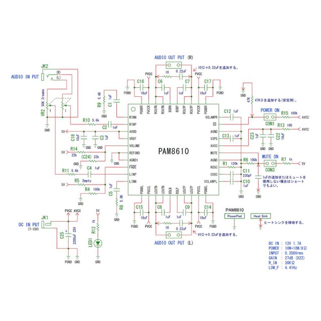

    je souhaite connecter le potentiomètre de ce module PAM8610 au potentiomètre d'une TSF afin de pouvoir régler le volume du module ampli via le potentiomètre d'origine de la tsf.
    Merci de m'indiquer si cela est possible et comment procéder.

    Je comprends qu'il s'agit d'utiliser le potentiomètre de la TSF pour contrôler le son du module.
    Il y a peu de chances que cela fonctionne, il faudrait idéalement que les deux potentiomètres aient la même résistance et la même courbe.
    La solution serait plutôt d'installer le potentiomètre du module dans la TSF à la place de ce lui de la TSF, et tirer les 3 fils du potentiomètre vers le module.
    Attention, la TSF est équipée d'un double potentiomètre, probablement niveau sonore et tonalité.

    C'est possible, mais, avant toutes choses, il faut que les deux potentiomètres, celui e la TSF et celui du module aient les mêmes caractéristiques, ce qui a peu de chance d'être le cas.
    C'est pourquoi, j'ai recommandé en #2 de déposer le potentiomètre du module et de le placer à la place de celui de la TSF, et tirer les fils jusqu'au module.
    Il y a probablement un peu d'adaptation mécanique à prévoir.

    Il faut remplacer le potar de la TSF par un potar conforme à celui du module (le mieux serait de désouder celui du module)
    L'axe du potar existant et celui du bouton en façade ne semblent pas alignés (présence d'un flector). Il faudrait ensuite placer le nouveau potar sur la façade avec bouton (possible ou pas ?)

    Si le schéma suivant ci-dessous correspond à ton module c'est un potentiomètre double de 50KΩ (courbe logarithmique).

    Comme on peut le voir dans l'image ci-dessous, le potentiomètre est marqué B (logarithmique) et 50K, comme sur le schéma.

    Argh! Je crois que je me suis planté car c'est pas sûr que ce soit un logarithmique : c'est peut-être un linéaire.

    la meilleure solution est gienas en #3,
    décâbler les 3 fils du potentiomètre de volume du poste
    après un bon nettoyage à la bombe kontact,
    câbler l'entrée jack via 2 résistances pour mélanger G-D sur ce potentiomètre
    puis raccorder le point milieu et le commun aux entrée G-D du module amplificateur
    régler le potentiomètre de l'amplificateur une fois pour toutes.
    ne garder aucun point commun de ce poste avec le reste, la masse ou commun est peut-être à quelques centaines de volts !
    Pour le câblage, il nous faudrait une photo vue de l'arrière du potentiomètre

    Ma confusion dans mon précédent message venait du fait que le marquage A et B est inversé entre l'Europe et les USA (et japon)
    mais quoi qu'il en soit, étant donné qu'il va servir à régler le volume sonore, dans ce schéma c'est bien un potentiomètre logarithmique.
