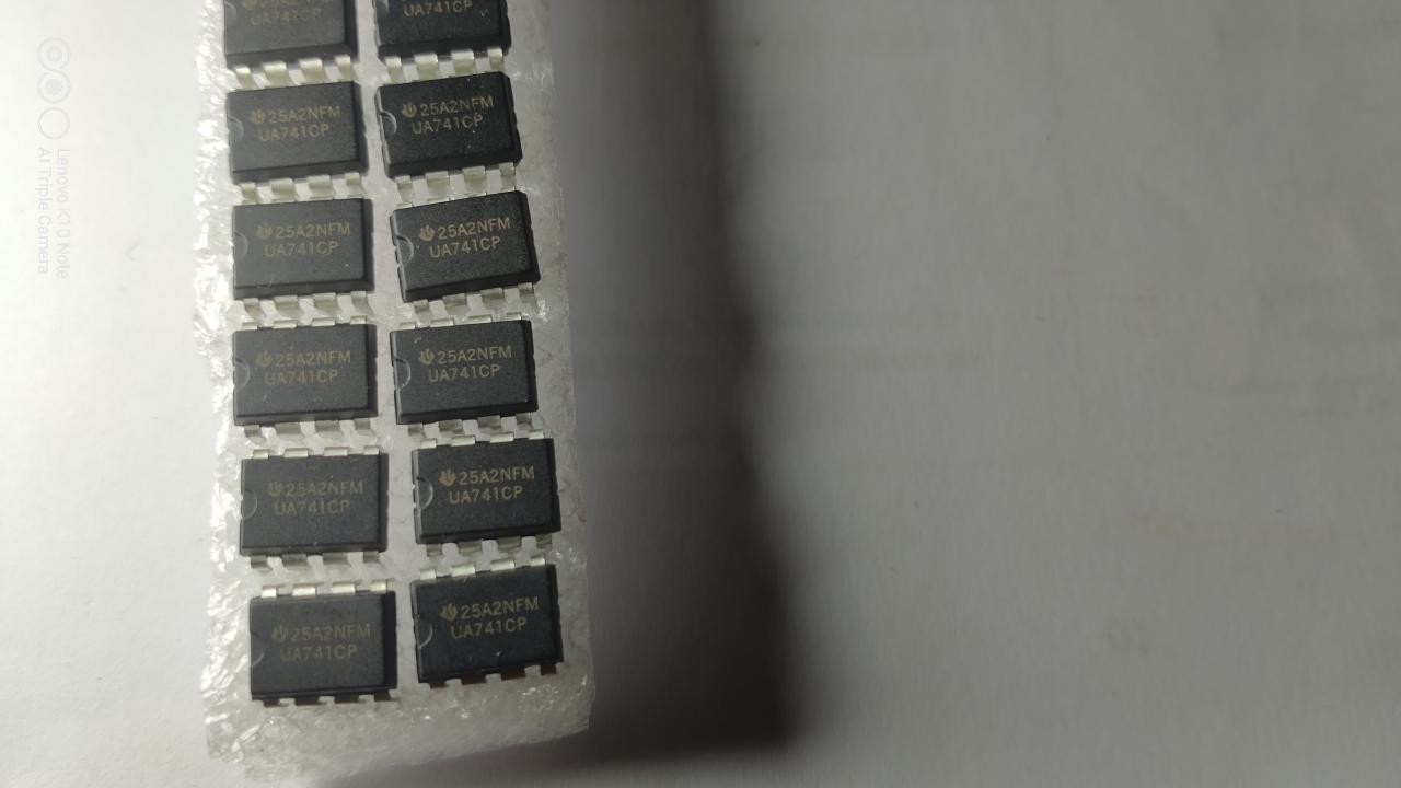

    Salut mes prof
    Je viens d’acheté des amplificateurs opérationnel UA741CP (20 unités) sur aliexpress.
    Hier j’ai monté un simple circuit de l’ampli inverseur. Mais il n’a pas fonctionné
    Je pense que j’ai grillé un ampli hier et un autre aujourd’hui.
    J’ai monté le circuit à l’aide de cette configuration de brochage.
    Mais je viens juste de le retester à l’aide de cette configuration
    Est bizarre il fonctionne très très bien.
    Est-ce que c’est un vrai UA741CP ou bien la référence qui est fausse.
    J’insiste que tous mes ampli ont la même référence c’est UA741CP
    Est-ce que il y a un UA741CP qui contient deux amplis ou bien c’est moi que j’ai pas tombé sur le bon datasheet.

    Pour qu’un composant intégré fonctionne, il faut respecter son brochage.
    Là, tu "compares" un ampli unique avec un double. Le véritable ampli ne peut être que l’un ou l’autre.
    Bien lire la référence et câbler suivant le brochage.
    Il est possible qu'il s'agisse de (mauvaise) contrefacon : une puce de LM358 ou autre dual-OpAmp dans un boitier étiqueté ua741

    j'ai bien la référence UA741CP je suis sur. d’après le datasheet il s’agit d'un unique ampli .mais d’après le teste il s’agit d'un double ampli . j'ai le UA741CP à 8 broche

    said450 tu as reçu un double AOP style LM358 ou TL072, etc.
    on peut avoir le lien exact de ce que tu as commandé?
    et une photo de ceux que tu as reçu?
    si tu as vraiment commandé des 741, ça me conforte dans l'idée de ne jamais commander chez Ali

    Si c'est un ua741, il doit y avoir une résistance de 2k entre les broches 1 et 5. Sur les modèles doubles AO, on est sur deux AO séparés, donc résistance infinie.
    Test pas certain à 100%, si il n'y a pas de circuit d'équilibrage sur un AO simple c'est aussi une résistance infinie ...
    Une vraie enquête pour savoir ce qu'ils t'on fourgué.

    voici le lien sur Aliexpress j'ai acheter les même le vendeur m'a envoyé les UA741CP.
    https://fr.aliexpress.com/item/10050...yAdapt=glo2fra
    voici mes photos

    Si ce sont des AOP duals, alors ce ne sont pas des ua741 -- indépendamment de ce qui est écrit sur le boitier. Ce sont des contrefacons. Il peut s'agir de LM358, de TL082... ou n'importe quelle autre référence d'AOP double. Cependant, il y a de bonnes chances que les performances de ces AOP ne soient pas conformes aux datasheet du 358, du tl082, etc.
    Tu peux faire quelques essais pour essayer de déterminer leurs charactéristiques de base : tensions de saturation, tension d'entrées admissibles, etc.

    Coup assez classique quand on achète sur le net.
    On commande un type d'ampli ... que le fournisseur n'a pas, il met sa bécane en route pour trouver des équivalents et comme le logiciel n'est pas bien écrit, il fournit autre chose.
    Par exemple, on trouve : (dessin)
    Il est écrit : "similar to µA741" et c'est parti, mais c'est évidemment faux.

    Il n'y a pas à se poser trop de questions.
    Ces amplis ne correspondent pas à la ref annoncée. Une seule démarche: Le signaler au vendeur et demander une autre livraison conforme.
    Préciser que cette confusion de marquage t'a porté préjudice. Je pense que tu devrais avoir une réponse assez rapidement.
