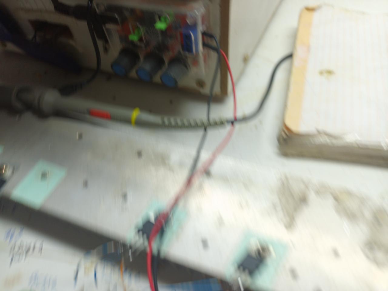

    je fais le test comme vous proposez et voila les resultats
    ceci est avec :R7 = 22ohm et R8 = 47kohm et Rcharge = 8 ohm
    ceci avec R7= 56 ohm et R8 = 10 kohm et Rcharge = 8ohm
    ceci avec R7= 56 ohm et R8 = 10 kohm et Rcharge = 4ohm
    je met le niveau d'entrée justee avant la distortion de signal
    je crois qu'il y'a plus de stabilité
  7. #67
    DAT44
    Re : compréhension d'un schéma d'amplificateur classe AB avec puissance 100 watt
    ton signal est pourrit en entré et en sortie, il faut que tu revois le câblage de la masse ...
    Le fil de masse de l'oscilo, tu l'a bien mis a l'entré du montage ?
    Dernière modification par DAT44 ; 01/09/2023 à 15h21.
  8. #68
    mmm999
    oui mauvais cablage
