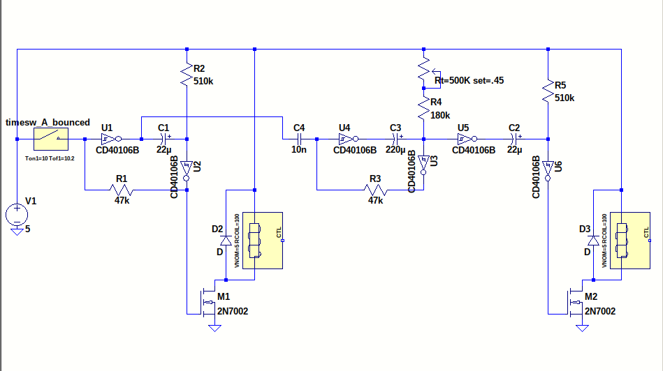

    Je trouve C4 un peu faible pour transmettre le front négatif.
    Tu as bien mis le doigt sur un souci, mais c'est sur le front positif, puisqu'au repos l'entrée de U4 est à 0V. La valeur de C4 est toujours bonne d'après le reste de notre discussion.
    Donc, à l'appui sur le poussoir, la sortie de U1 passe à 0V, C1 va se charger. Lorsque la tension sur son armature positive atteindra 3V, le monostable bascule au repos.
    C4 sera aussi chargé à 3V. La souci est là. Il n'y a plus assez de marge.
    Lorsque la sortie de U1 repasse à 5V, C4 n'envoie qu'une impulsion de 2V (5V dûs au clamp de U2 - 3V) à l'entrée de U4, alors qu'il faudrait au moins 3V
    La suppression du problème consiste à cabler C4 sur la sortie de U1. Ainsi, C4 ne se chargera pas simultanément avec C1.
    Schéma modifié

    Schéma avec le CD40106, remanié. Sans REED
    Puisque la durée de collage des relais est fixe, je fais partir la temporisation ,avant collage du second, à partir de l'appui sur le poussoir. Au lieu de 90s, elle est réglée à 100s.
    3 inverseurs ont été libérés, 2 réutilisés pour les 3mn de fonctionnement. Cette tempo est répartie sur les 2 inverseurs, afin de garder des condos pas trop gros.

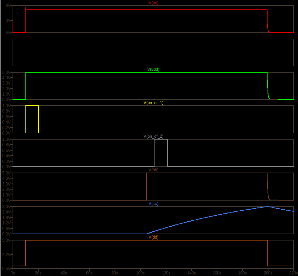

    Nom : Capture d’écran_2024-03-05_09-20-40.png
Affichages : 165
Taille : 49,1 Ko

    Le mosfet a été pris au hasard, le premier qui est apparu dans ma liste.
    CD40106 de mon cru. les inverseurs génériques et le CD40106 ne permettent pas une simulation avec VDD=0V (tant que le poussoir n'a pas été appuyé)
    Ca le fait après avoir un peu modifié la librairie CD4000.lib
    Du coup j'ai aussi activé les diodes de clamp qui y étaient désactivées.

    Il faudra peut-être une résistance de 1k entre AA et l'entrée de X1 pour limiter le courant à travers le clamp lorsque VDD chutera à 0 (C4 va envoyer une impulsion négative).
    Sinon, augmenter R5 pour ralentir la chute de VDD.
