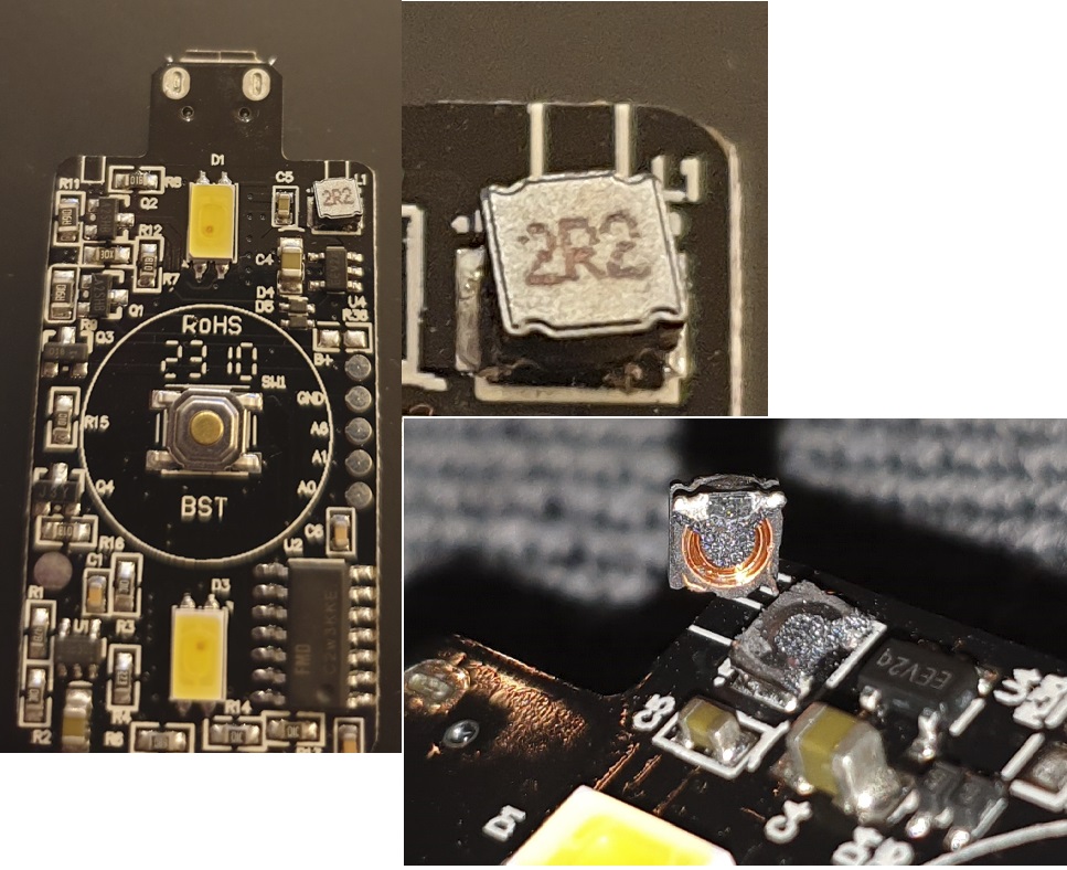

    j'ai un phare de vélo Décathlon qui a céssé de fonctionner, voici l'url du modèle https://www.decathlon.fr/p/eclairage...b/_/R-p-168732
    Je l'ai ouvert et ai assez vite remarqué la cause du problème : un composant a grillé ! De plus, quand j'appuie sur le bouton, rien ne se passe. Je n'ai malheureusement pas encore de multimètre sous la main pour pouvoir tester les autres composants, je débute !
    Vu le petit L1 au dessus, j'en déduit que c'est une bobine. J'aimerais la remplacer pour que le phare fonctionne à nouveau, mais je ne sais quelle pièce commander...
    Avez-vous une idée de comment trouver l'inductance associée ?

    Il y a très peu de chances que ce soit la cause de la panne. Une inductance c’est un fil de cuivre de bonne section, équivalent à un court circuit, et a donc peu de chances de se détruire.
    La vérité est à chercher ailleurs. Savoir si la batterie délivre bien sa tension, et si cette tension est bien transformée en courant, car les LED ne s’alimentent pas en tension mais en courant.

    Il faudrait aller plus loin.
    Le coin haut droit semble désigner le système de charge/décharge de la batterie (depuis une prise USB en haut ?), B+, A0, A1, A2, voir d2 en bas, indicateur de charge ?
    Le type de batterie, sa tension peuvent pointer le responsable, peut être U4 et ce qui gravite autour.
    Difficulté à prévoir, c'est certainement un composant industriel aux yeux bridés quasi introuvable ici.

    Dans le cas présent la self (L1) à coté de (C4) en HAUT à droite (partie la plus large) n'est plus en place. Ca a été " charcuté".
    Donc elle n'est pas préte à reprendre du service !

    Amha , c’est les reste de la ferritte de la self qui n’a pas survecue au secousses , cause de la panne
    La partie chargeur n’a pas de bobine en general et ca doit etre celle du regulateur pour l’alim des leds
    En voyant le morceau tombe de la bobine on pourrait evaluer une remplacante
    Il faudrait tout de meme du materiel pour en ressouder une , le multimetre n’aidera pas beaucoup

    Merci les amis pour vos premiers retours ! J'ai du nouveau ! J'ai chargé l'appareil, bonne nouvelle, les leds d'indication de batterie fonctionnent. Alors j'ai décidé d'utiliser une agrafe en métal pour relier les ports de la bobine (ou le-dit composant noté "L1") et tadam tout marche correctement !
    Peut-etre puis-je carrément enlever cette bobine, mais je me dis que si elle est là, c'est pour une bonne raison, et la shinter ne serait pas forcément la meilleur idée...

    s'il y avait une self ce n’était sans doute pas pour faire joli, vu la taille de l'empreinte qqs µH.

    Cette self est sous exploitee quand la batterie est pleine , mais certainement plus exploitee quand il faut booster le courant quand la tension sera plus faible , c’est la fonction d’une self , "stocker" du courant a frequence elevee , une agraphe a une faible valeur selfique qui ne suffira pas dans toute les situations
    Une self meme approximative sera plus utile q’une agraphe

    Une idée de référence pour la remplacer ? l'actuelle fait 3mm*3mm*0,5mm

    Sans connaître la tension de la batterie, difficile de savoir s"il s'agit d'une fonction buck ou boost.
    L'usb apporte une tension 5v pour charger la batterie à x volts ?
    Il ne s'agit pas de cuisine quand on peut remplacer un ingrédient par un autre.
    A tout hasard, un circuit est souvent utilisé dans les ampoules 12v :https://www.alldatasheet.com/datashe...C/MT7201C.html

    je n'ai toujours pas de voltmètre mais les infos sur la batterie sont : 450mAh, 3.7V, 1.67Wh, HW602235, 202330

    Bonjour, même problème ici, un composant fragile semble t'il.
    Référence 2R2, il s'agirait bien d'une bobine.

    C'est bien une inductance de 2.2uH.
