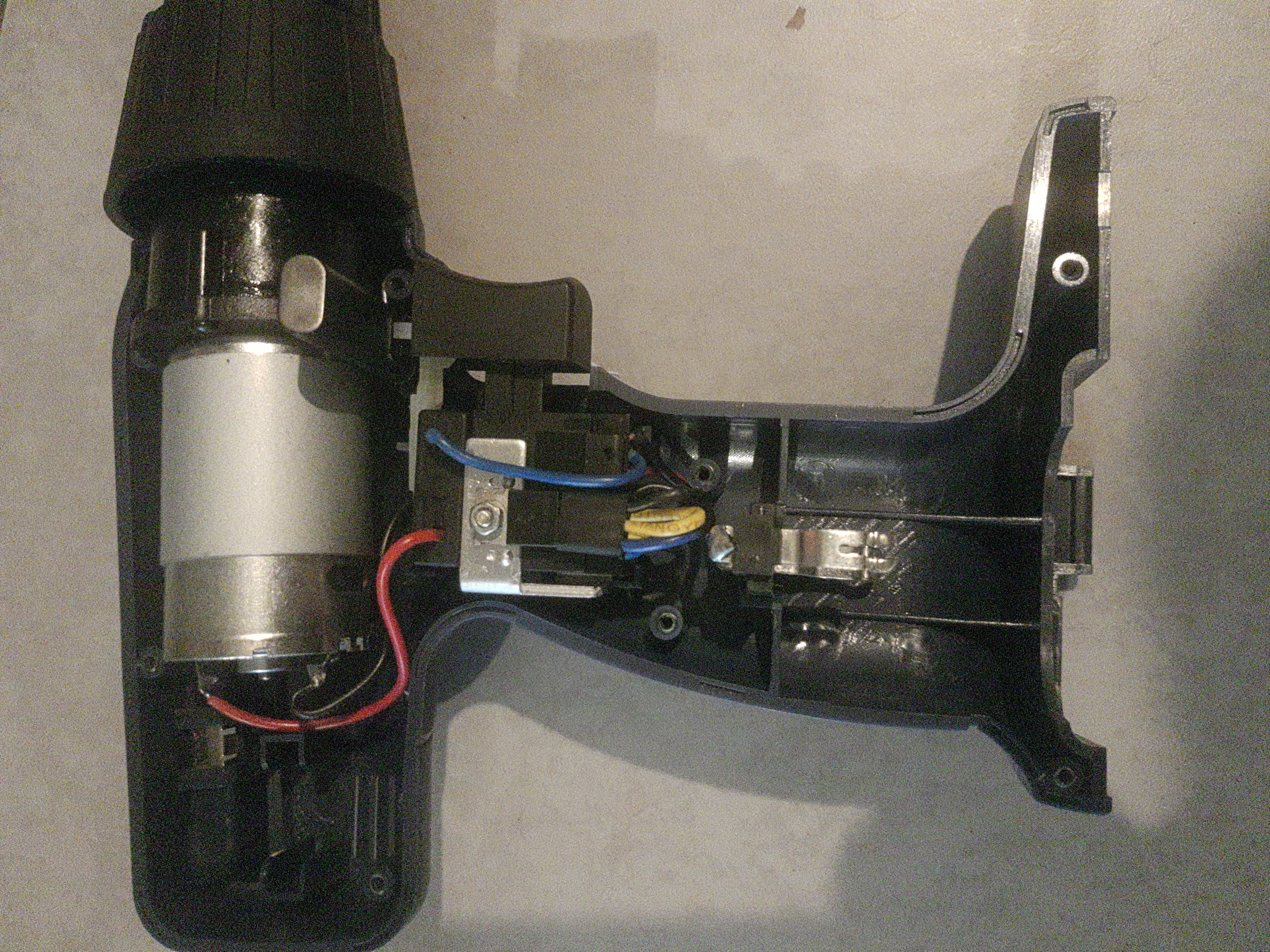

    post 17 : "le moteur est bien un moteur à balai "
    Alain0623
    Re : alimentation 14,4V visseuse avec fil
    Voici une photo de l'intérieur : Nom : IMG_20250214_075209.jpg
Affichages : 144
Taille : 5,62 Mo
    La visseuse est composée d'un moteur de réf HRS550S-14,4V et du module de la gâchette FA08A-12/1WEK 7,2-24Vdc-16A.
    Je précise que l'IRF640 fait partie du module de la gâchette.
    Là au moins on sait de quoi il retourne....sans équivoque !
    Tu n'as donc rien à faire...qu'à raccorder ta source d'énergie...et ça roule
    TANT que les balais seront d'accord.
    Ton moteur ne fait pas...230w atts ( loin s'en faut))
    Ce n'est pas parce que tu vois 16 A qq part (IRF ou autre chose que cela est la consomation du moteur. !
    C'est ce que permet de laisser passer le composant ( au maximum de ses possibilités)

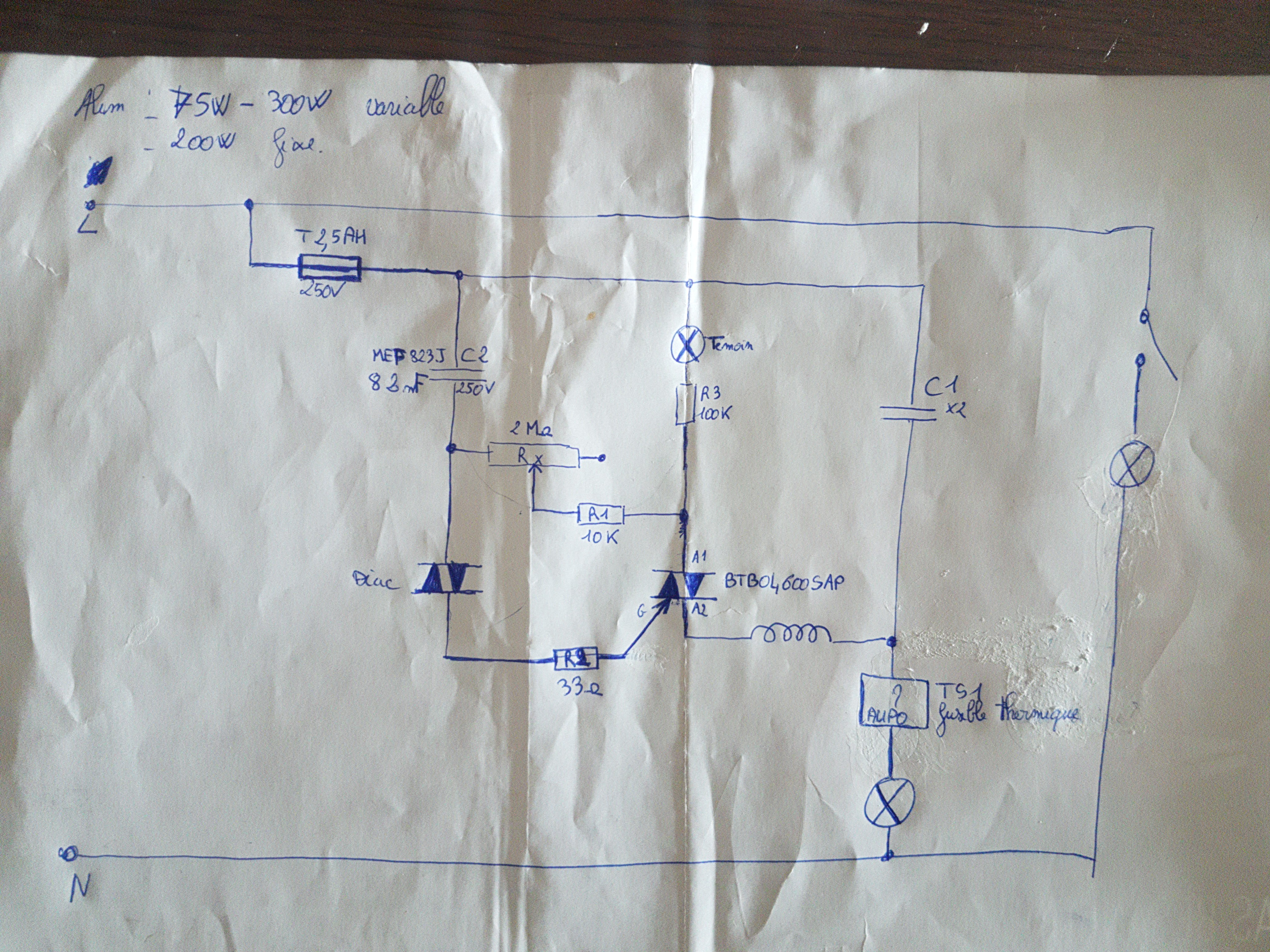

    @fdamien12 :
    J'ai une petite alim d'une lampe type "lampadaire", mais je ne me souviens plus s'il s'agissait d'ampoules halogène ou classique (230V).
    Dans le doute, j'ai aussi retranscris le schéma de l'alim en question dont voici les caractéristiques techniques.
    Pour info, ce lampadaire comportait "branches" :
    _ une partie variable : 75W - 300W
    _ une partie fixe : 200 max
    Idem le schéma peut comporter des erreurs.
    Pouvez-vous m'indiquer s'il s'agit d'un transfo dit "électronique" ?
    Pour moi non.
    Nom : IMG_20250217_123415.jpg
Affichages : 142
Taille : 3,17 Mo
    Dernière modification par Alain0623 ; 17/02/2025 à 12h41.
    C'est un gradateur (variateur de luminosité) pour charge alimentée sur le 230 V.
    Je suppose que tu parles du #48.
    Ce schéma ne fonctionne pas. Il doit être faux.
    Le condensateur C2 devrait se recharger plus ou moins vite (réglable par le potentiomètre) et se vider dans la gâchette via le diac. Là, ce n’est pas le cas.
    Mais je confirme que "l’esprit" recherché est bien celui-ci.

    Alain0623
    @gienas
    Oui pour moi aussi les connexions du diac me chagrinent. Le potar dispose de 4 pattes (2 à chaque extrémités). Deux d'entres-elles sont soudées sur des pads indépendants, donc dans le vide.
    Pourtant j'ai refais le schéma deux fois. Il y a un endroit entre L, TSI, et C1 où il y a de la pate blanche. Peut-être qu'il y a un truc que je ne voit pas.
    Donc cette alim pourrait-elle convenir pour alimenter ma visseuse ?
    Si oui, que faudrait-il que je fasse pour l'adapter en conséquence ?
  23. #53
    Citation Envoyé par Alain0623 Voir le message
    … Donc cette alim pourrait-elle convenir pour alimenter ma visseuse ? …
    Non. Ce variateur délivre une puissance variable "secteur" (230V) alors que tu as besoin d’une tension "continue" d’environ 14V. C’est donc incompatible et ça ne peut pas alimenter un transformateur.
