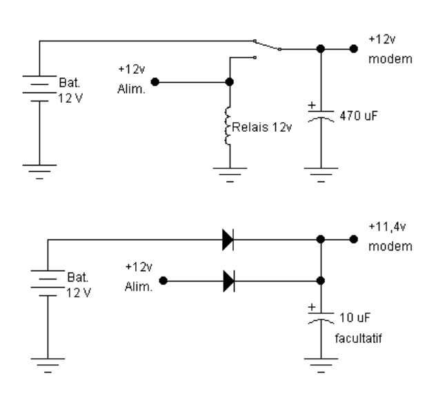

    Je voudrais savoir si on peut brancher sur wago toutes les masses qui vient: d'un pc, d'un transfo 220v - 12v, sortie mppt, et d'une batterie 12v ?
    il n'y a pas de risque si un des appareilles délire ou comment protéger ?
    Autre question: je voudrais brancher avec un relais un modem qui sera alimenté soit avec 12v qui vient d'un transfo ou 12v batterie.
    Est ce qu'il n'y a pas un risque pour le modem quand passage de l'un à autre avec la micro coupure du relais ?
    Re : brancher tous les masses ensemble de différent appareilles
    Pour les masses, autant tout relier les zéro ensemble ET à la terre, il y aura plutôt moins de risques.
    pour la commutation: essayer un condensateur de bonne valeur après le relais, 12v modem.
    si le modem se contente de 11,4v, autant mettre 2 diodes à la place du relais.
    je vais voir comment calculer le condo à moins que la valeur de 470uf est bon pour du 12v
    Tu veux calculer....QUOI ??
    Ce condo n'est qu'un condensateur " réservoir"....il n'est là que pour " avaler" les petites variations de débit.
    Et si tu ne connait pas le courant le courant absorbé par les équipements....je ne vois pas ce que tu vas ...calculer ?
    (à condition aussi que les "sources" soient en capacité de...fournir !)
    C'est pas le 12v qui compte, c'est le débit (intensité) demandé au 12v.
    l'inconvéniant des diodes est que c'est la source fournissant la plus haute tension qui débite - il n'y a pas vraiment de possibilité de sélection.
    Une batterie de 12V-nominal pourra fournir tpiquement une tension plus élevée (typ. 10% ou 20% pour une batterie pleine).

    hello
    ne pas négliger, que lors de la "coupure" de l'alim 12v, le relais "collera" un peu plus longtemps, pendant la décharge du condensateur, suivant la résistance de sa bobine, ça peut durer 1 à 3 secondes, donc voir si pas de "gène" pour le modem
    Michel
    Non, rien de rien, je ne regrette rien.

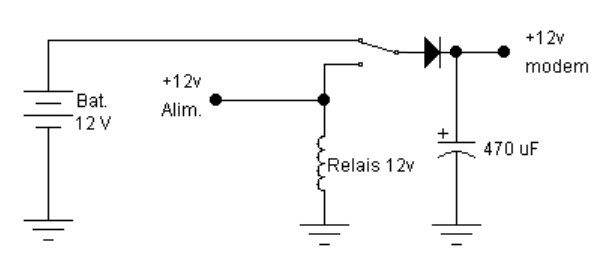

    bien vu omega.067, le relais va décoller quand la tension aux bornes du condensateur aura bien baissé...
    donc grosse chute de tension avant décollage !
    Dans ce cas il faudrait une diode avant le 470µF, et 11,4v en sortie.

    bonsoir,
    Je voudrais savoir si c'est normal que la diode chauffe ?
    j'avais pas fait gaffe au début la diode était une 1A donc je me suis dit c'est normal.
    J'ai changé en fonction de mon stock: relais 30A 12v, condo de 1000µF 16v et une diode de 10A
    le modem à 2 appareils avec une alim de 12v 2A et une de 1A...j'ai mis une alim de 4A et après la batterie lithium 3s de 12.6v
    En effet, tu n'avais pas parlé de la consommation sur le 12v...
    choisir une diode en conséquence !
    Dix ampères mais dans quelles conditions ? Et cela n'indique pas la capacité d'évacuation de la chaleur.
    Donc référence de la diode et courant ?
    en théorie, le condensateur 16 ou 60v ne consomme rien en continu.
    la diode dissipe 0,7v / courant de sortie, soit 0,35w avec 2Amp, elle chauffe à peine.
    Si c'est du continu (j'ai pas suivi) alors 1.4 W non ?
    Mille excuses, répondu trop vite, pas réveillé ...
    oui, 1,4w c'est déjà chaud au doigt , d'ailleurs certainement plus que 28°C
    Merci lutshur , je ne prenais pas 10A10 pour une référence . . .
    Si dans la boîte fermée il fait 60 °C à l'équilibre, en dissipant 2 W la température de la jonction sera de 80 °C - RthetaJA = 10 K/W -
    Une box env. 11w et un décodeur env. 4w, ça fait 15w, 12v : 1,25Amp.
    la diode dissipe 0,9w
    je ne vois pas ce qui fait chauffer la diode et condo ou la masse
    certainement pas la masse ni le condensateur..
    Le relais doit chauffer aussi.
    La diode tient 10 Amp. mais elle doit toujours dissiper 0,7v x 1,2Amp. soit 0,9w.
    plus grosse qu'une 1A, elle va mieux supporter,
    mais les 0,9w sont toujours là.
    Essayes de brancher une 150ohm sur le 12v, tu verras que 1w brule les doigts (et brule aussi la 150ohm 1/4w !)
    La diode 10A10 a une chute de tension d'env. 0,8v @1Amp.
    La solution est une diode SCHOTTKY, chute de tension de 0,4v @1Amp. soit moitié moins de dissipation,
    et 0,4v seulement de perte sur le 12v.
    exemple: https://www.mouser.fr/datasheet/2/38...22-1848813.pdf
    https://www.gotronic.fr/art-1n5822-105.htm
    Citation Envoyé par maxtrident Voir le message
    non le relai est complétement froid.
    C'est quand même pas 1.2A qui fait chauffé une diode qui peut supporté 10A.
    Ces 10A sont pour des conditions de refroidissement bien spécifiques : " Leads maintained at ambient temperature [50 °C] at a distance of 9.5mm from the case", et correspondent à la puce étant à sa température max. (~150 °C).
    Pour donner un exemple : 1W, c'est la puissance max typiquement dissipable par un TO220 à l'air libre, conditions dans lesquels le boitier est à ~100°C.
    la commutation sera toujours plus rapide avec un relais.
    mais il faut une diode, voir schéma #7,
    sinon le condensateur se décharge dans le relais avant qu'il bascule, à env. 9v !

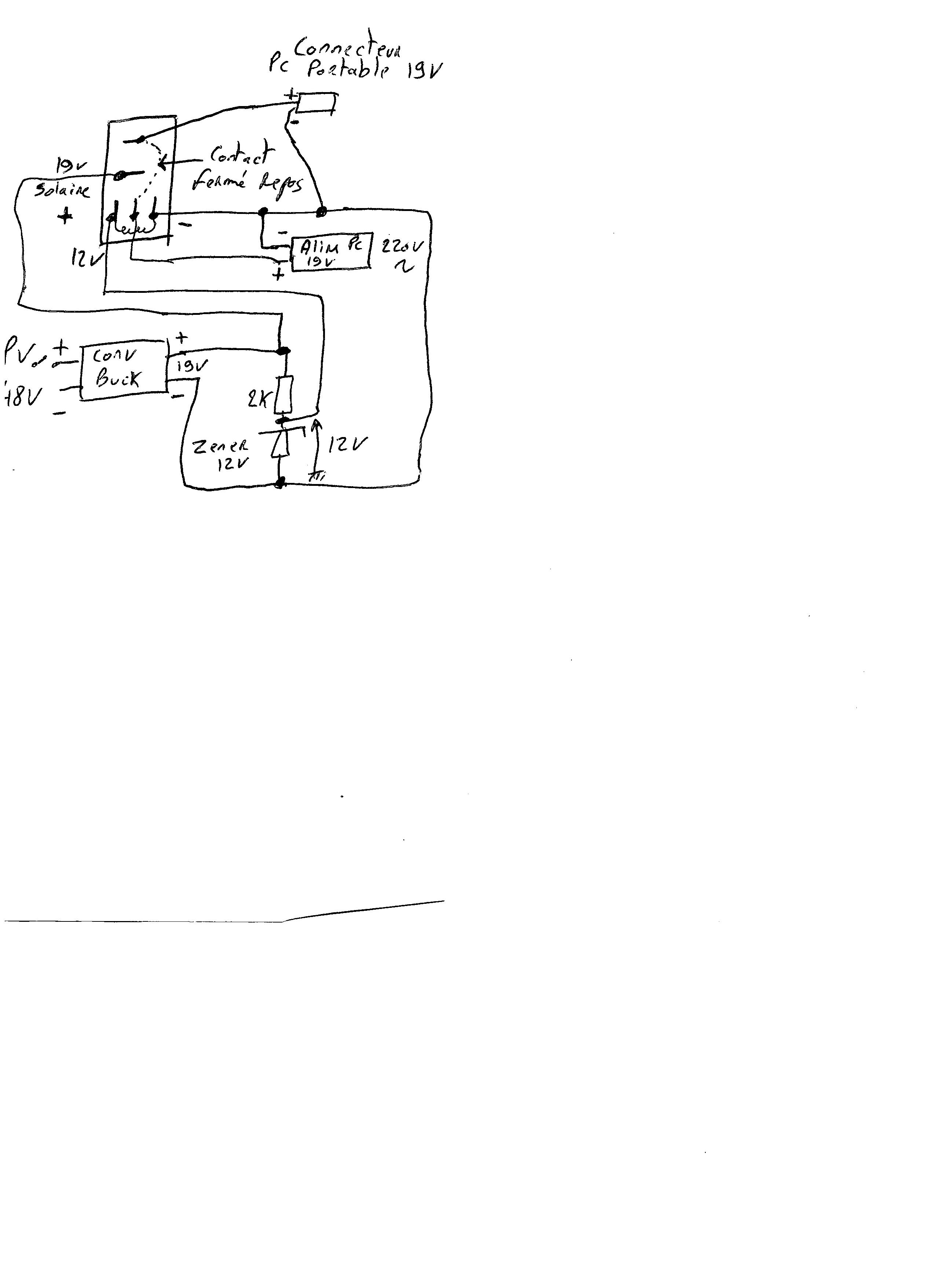

    je viens de griller mon pc portable et je ne sais pas pourquoi.
    voila ce que j'ai fait:
    Nom : SCN_20250227_110042.jpg
Affichages : 103
Taille : 302,1 Ko
    Dans mes test tous fonctionné bien à vide (sans branché le portable), j'avais bien 19v à la place du 48v panneaux, c'était une alim de 30v
    Et en branchant avec le panneaux = grillé ( surper content !)
    alors maintenant je me pose la question car j'ai été surpris schéma #7 avec le condo sans diode qui se décharge dans le relais...pour moi ça veut dire que entrée et sortie ne sont pas isoler entre....peut etre la raison que mon portable à grillé et encore c'est du 19v du convertisseur.
    Quelqu’un sait la raison ?

    umfred
    la représentation de ton relais est bizarre: on dirait que le commun est le +19V solaire et qu'il se connecte soit sur le + côté PC, soit le + de l'alim 19V
