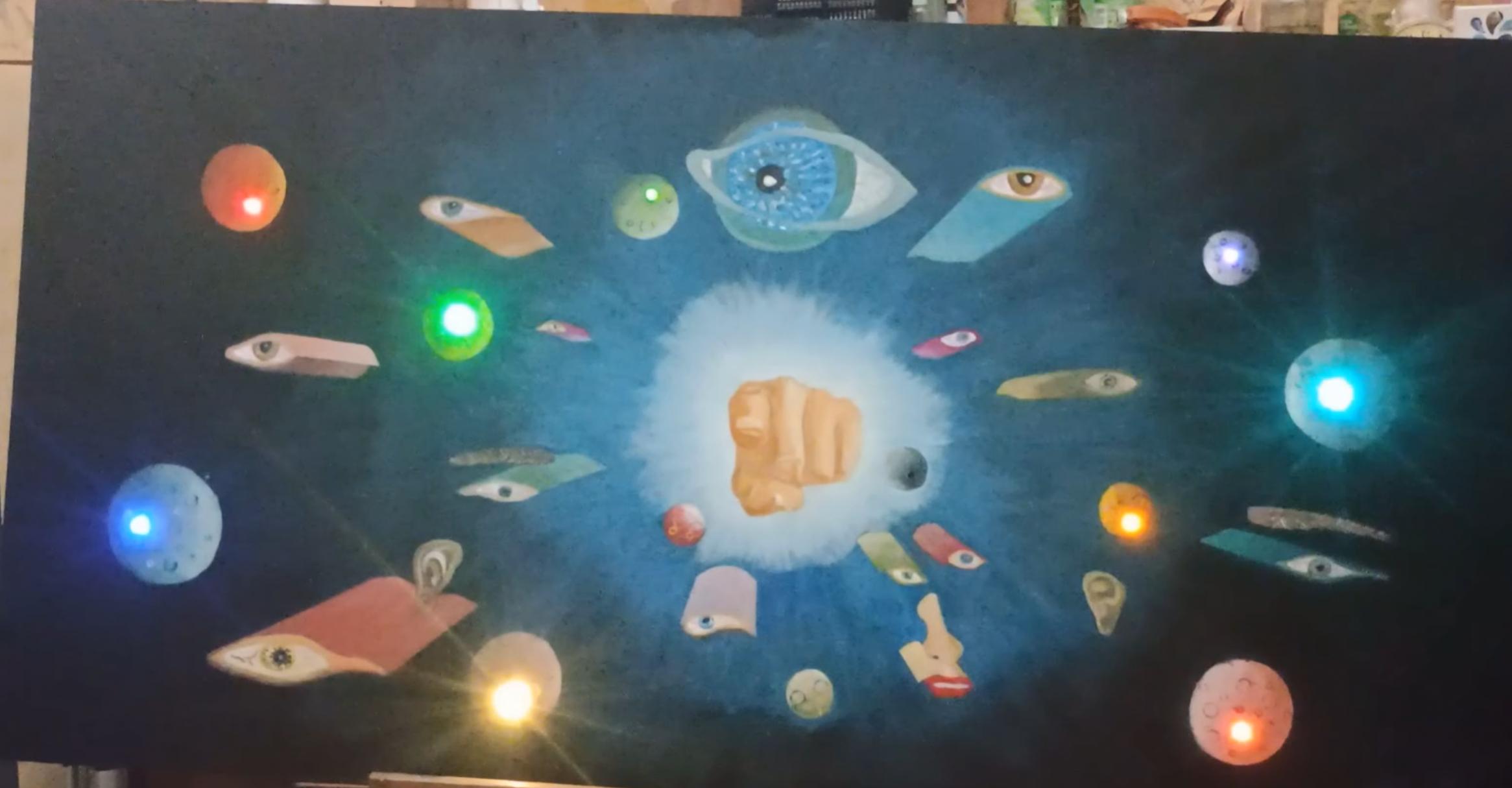

    En fait voilà pourquoi, je peins en autre, de base je suis informaticien. Je veux placer des leds blanches pour les étoiles et les colorées selon les planètes. L'intitulé est "je sais tout". 120 X 60 cm.
    C'est cool ta peinture. Pour la Terre, faudra une LED bleue.
    peloy
    Re : Faire clignoter des led diodes
    Malheureusement, il n'y a plus de terre,la bleue est vénus

    super merci Pascal(071), publication du résultat asap !!!
    Les Leds blanches sont en général très lumineuses, pour les étoiles tu pourras baisser le courant (augmenter la résistance en série) pour ne pas éblouir lorsqu'on est en face..

    Moi je dirais que ça vaut bien une petite vidéo.

    #19 promis
    peloy
    #17 Of course & thanks
